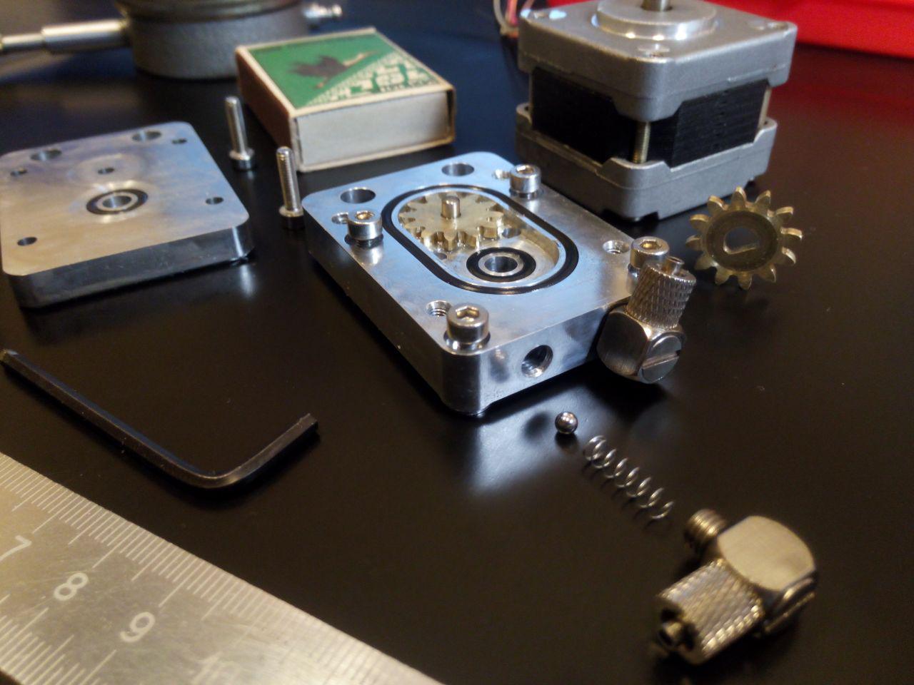

lkbyysq писал(а):Ждем Ваше рабочее устройство на шестеренках.
Я уже как то показывал фото.
в целом всё норм, но нужно оптимизироват компоновку, каналы в рабочем объеме, и посадку ведущей шестерни на вал - на разных шаговиках, с разными лысками садится по разному, и иногда болтается и трёт стенку. Так же попробовать шестерни не из латуни(они требуют высоких допусков, что не всегда для хобби возможно), возможно из пластика(не фторопласт, он впитывает масло и может клинить). Протечек нет совсем. Резинки служат долго, во всяком случае после 50 литров прогонов без видимых изменений, хотя может и больше, крутил на максимальной скорости несколько дней закольцовано. На выходе стоит обратный клапан. Если используется жижа на растительных маслах, то не допускается завоздушивание насоса на долго - масло будет густеть и придется разбирать чистить. но это и на других насосах так.

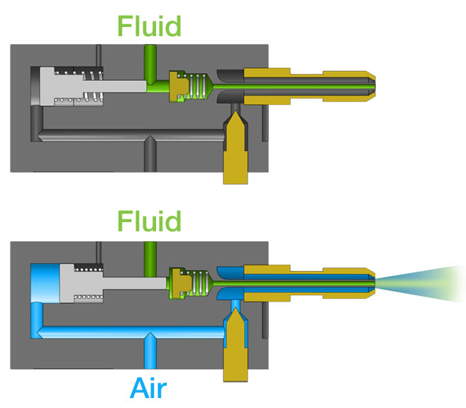

lkbyysq писал(а):Сомневаюсь, что на плунжерном.
Там есть упоминание про "solenoid valve",

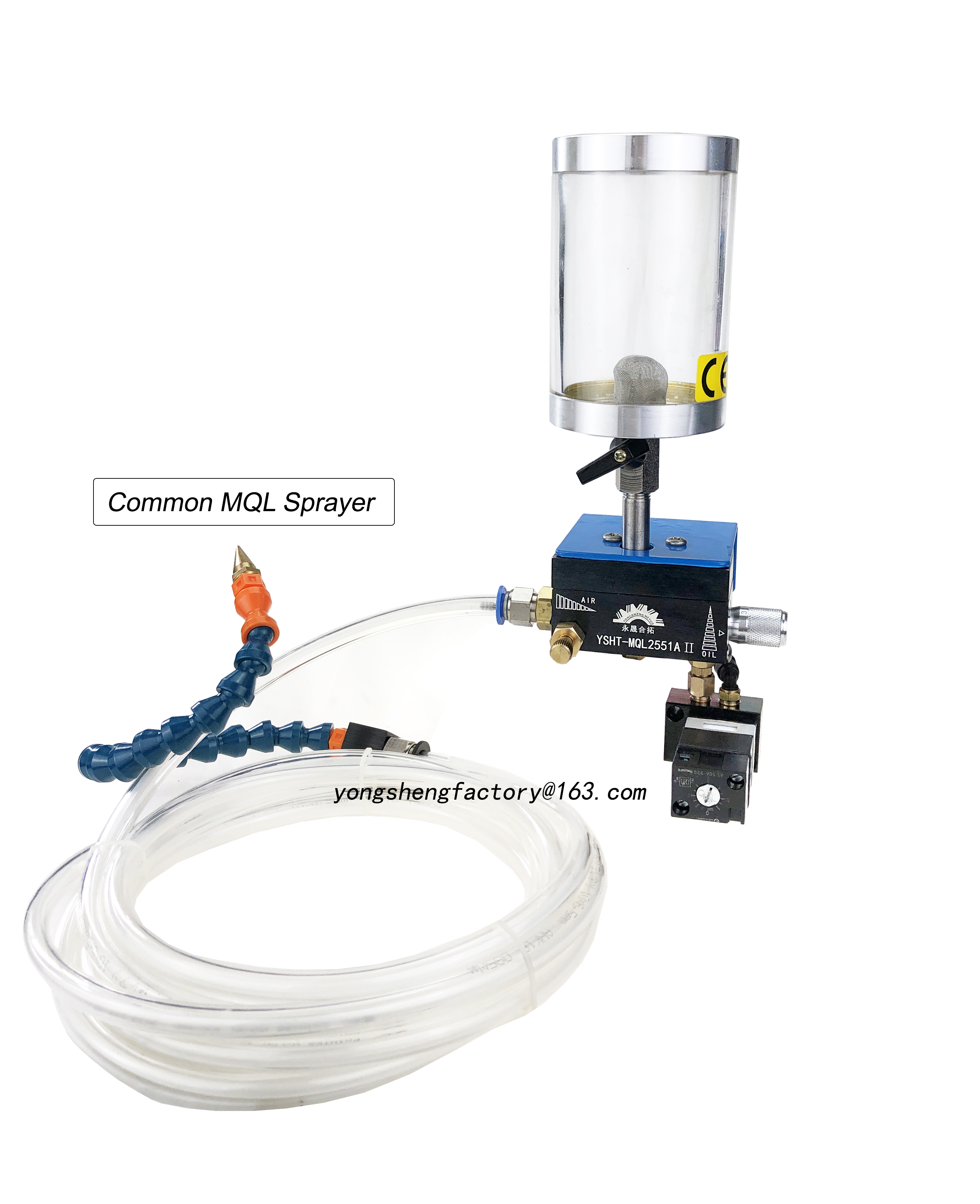

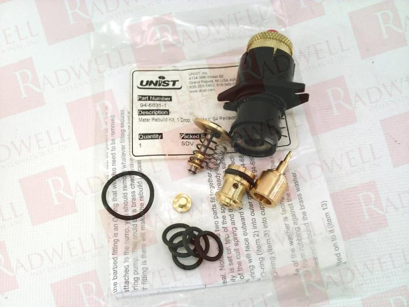

Там один плунжер который приводится в действие воздухом, который открывается соленоидом по таймеру. Соленоид стрекочет как кузнечик. Получаются мелкие импульсы. То есть толкает жижу именно плунжер, у которого ход регулируется.
Поищите эту тему в другом разделе. Я год-два назад вроде бы подробно расписывал принцип и фото видео прикреплял.
soshiw.jpg (8272 просмотра) <a class='original' href='./download/file.php?id=170480&mode=view' target=_blank>Загрузить оригинал (33.47 КБ)</a>
b10fc29459e645379f6d24a30653bedf.jpg (8272 просмотра) <a class='original' href='./download/file.php?id=170481&mode=view' target=_blank>Загрузить оригинал (57.5 КБ)</a>

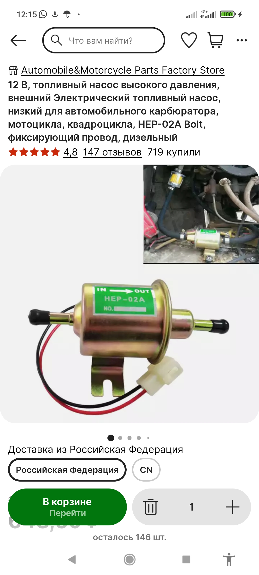

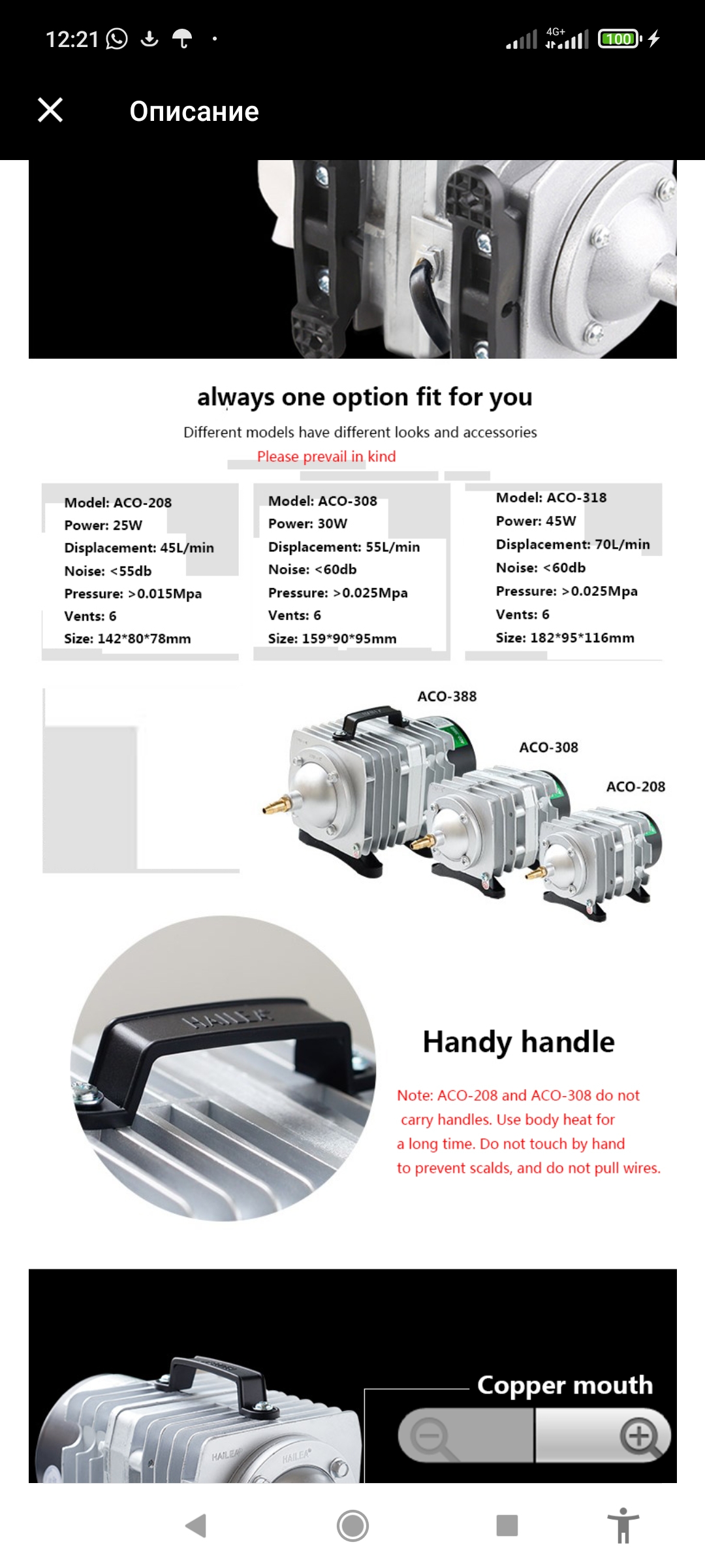

Здравствуйте! Приобрёл небольшой станок, и для фрезеровки по алюминию тоже интересуюсь данной темой. А что если использовать плунжерный топливный насос? Включай импульсами по расписанию. Только вот компрессор какой выбрать? Т. К. Маслянный туман в принципе не нужен, а важны мелкие капельки присматриваю компрессор 45вт. 70л. Мин.
Screenshot_2023-01-07-12-15-54-366_ru.aliexpress.buyer.jpg (5187 просмотров) <a class='original' href='./download/file.php?id=206176&mode=view' target=_blank>Загрузить оригинал (554.71 КБ)</a>
Screenshot_2023-01-07-12-21-46-298_ru.aliexpress.buyer.jpg (5187 просмотров) <a class='original' href='./download/file.php?id=206177&mode=view' target=_blank>Загрузить оригинал (589.77 КБ)</a>

Я купил самый малопроизводительный плунжерный насос для дизельного отопителя. Однако все равно он даёт очень большую порцайку за один импульс.
Поэтому я его разобрал и ограничил ход плунжера подходящей шайбочкой. Вроде стало ничего так.
Но поскольку у меня перистальтические насосы продолжают нормально работать, в эксплуатацию плунжерный так и не запустил.
Разбирать без болгары никак.
https://sl.aliexpress.ru/p?key=DINWtEC

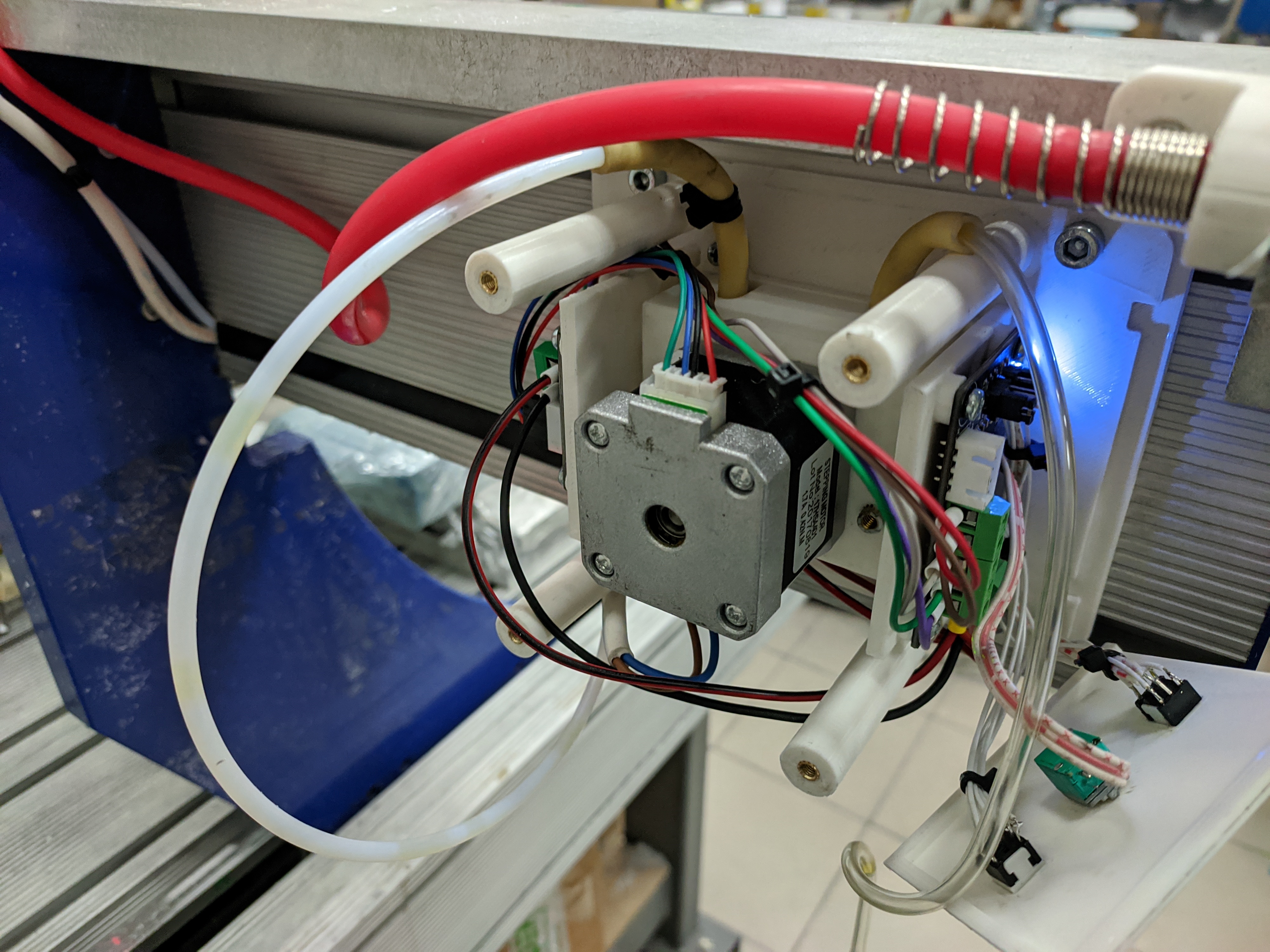

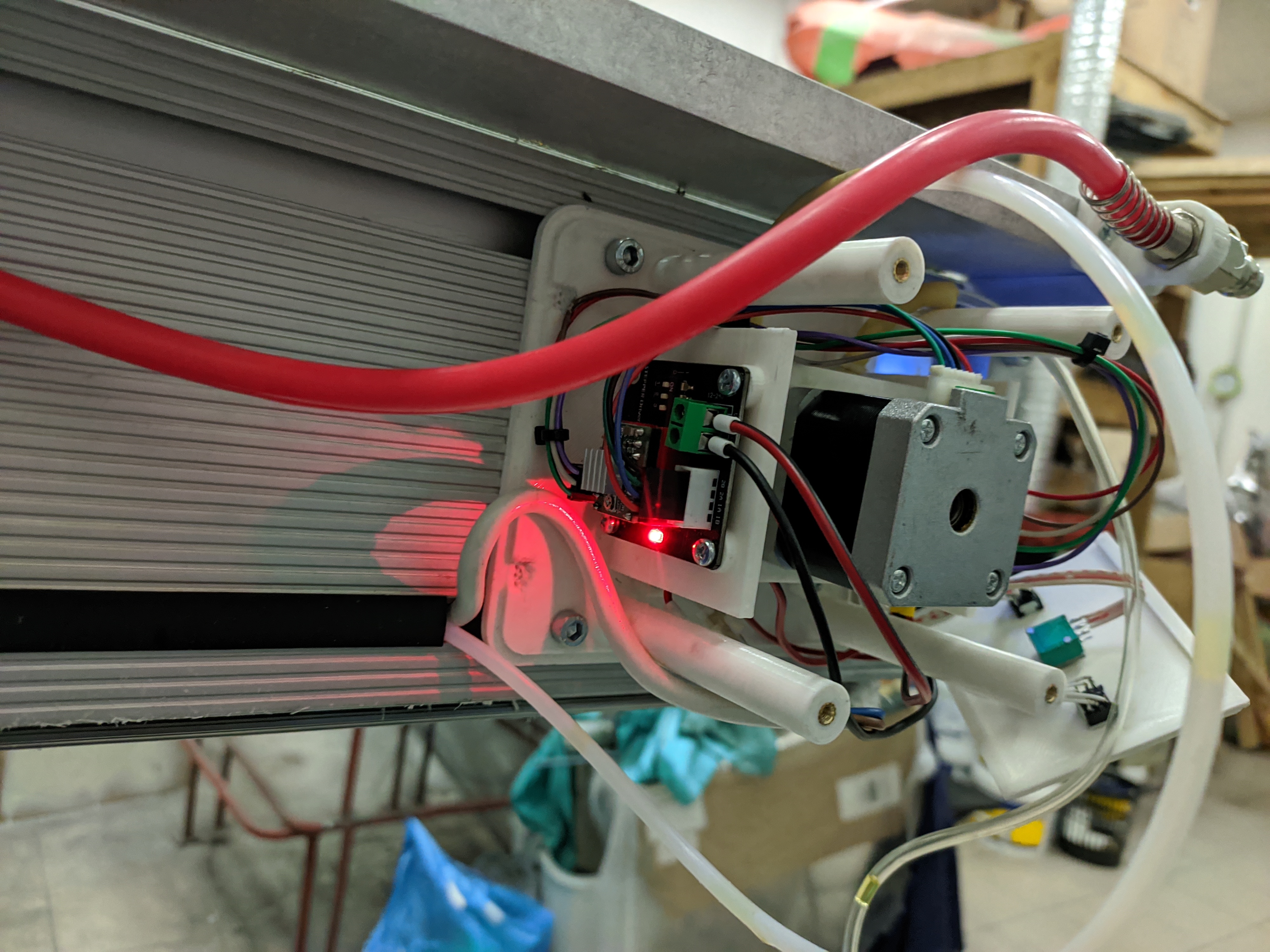

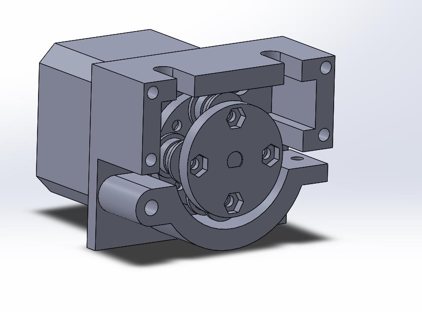

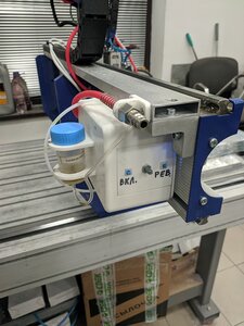

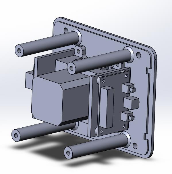

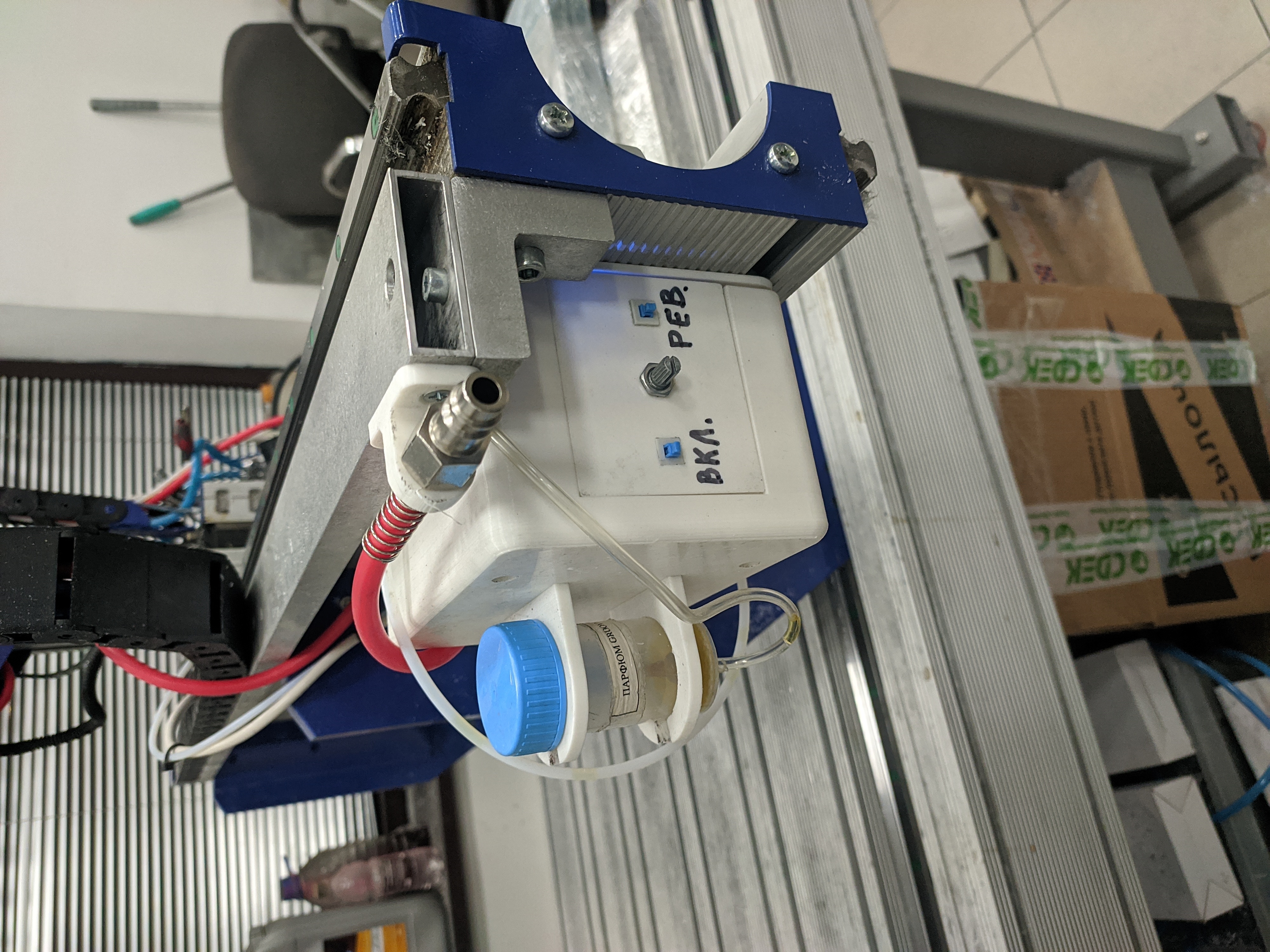

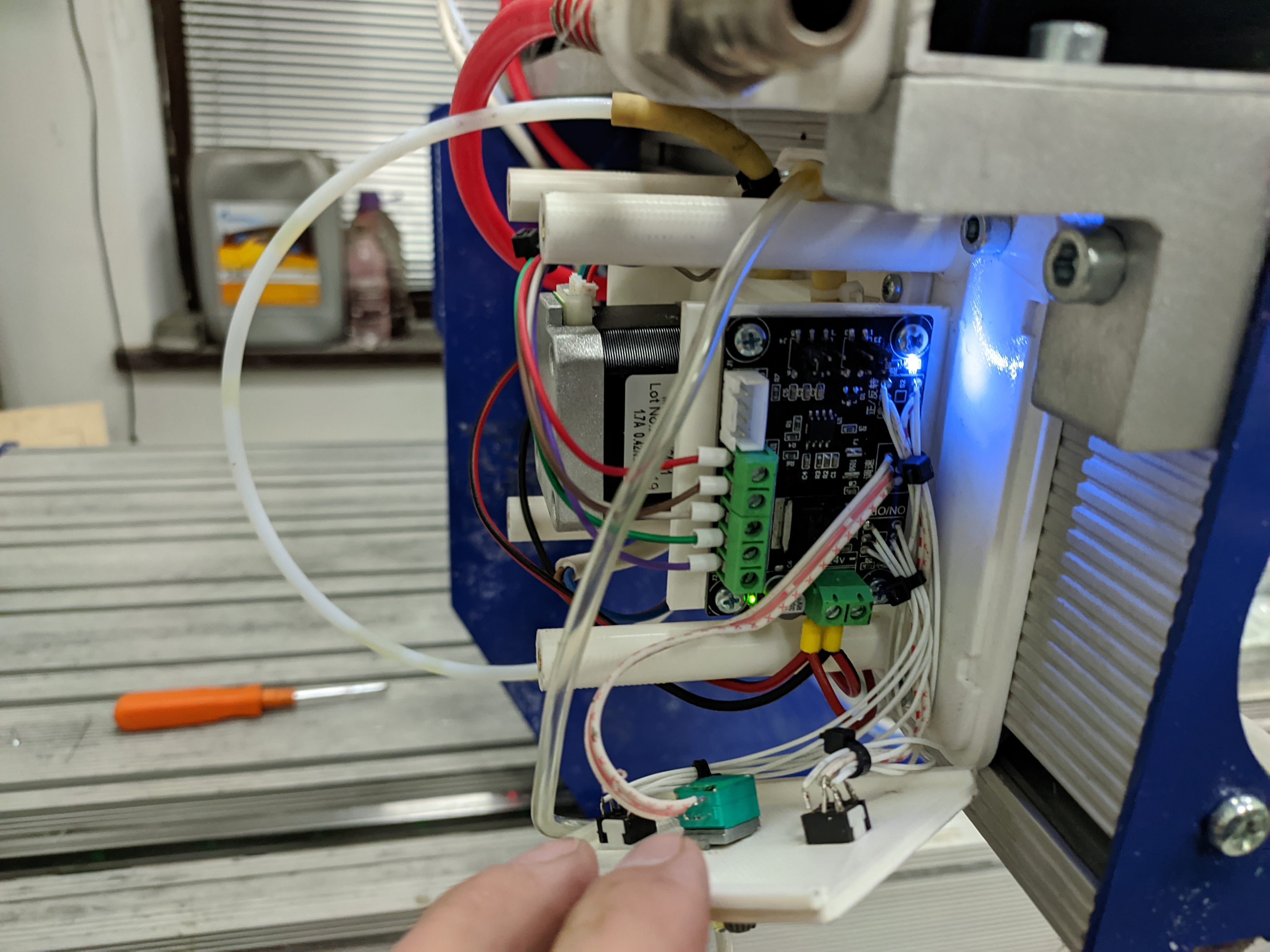

К вопросу о СОЖ, сделал себе на 3д принтере такой насос. Есть кнопка включения, реверс и регулировка оборотов. Насос сделал перистальтический, Небольшая пульсация конечно есть, но мне не критично, к тому же можно сделать не четыре ролика, а например шесть. Что удобно, нет никакой ардуины для управления шаговиком. Вся электроника куплена на али, цена не более 400 рублей, мотор нема 17 был в запасах
IMG_20230122_003819.jpg (5047 просмотров) <a class='original' href='./download/file.php?id=206409&mode=view' target=_blank>Загрузить оригинал (4.12 МБ)</a>
IMG_20230122_004052.jpg (5047 просмотров) <a class='original' href='./download/file.php?id=206410&mode=view' target=_blank>Загрузить оригинал (3.54 МБ)</a>
IMG_20230122_004057.jpg (5047 просмотров) <a class='original' href='./download/file.php?id=206411&mode=view' target=_blank>Загрузить оригинал (3.69 МБ)</a>
IMG_20230122_004106.jpg (5047 просмотров) <a class='original' href='./download/file.php?id=206412&mode=view' target=_blank>Загрузить оригинал (3.65 МБ)</a>
2023-01-22 00-54-54 SOLIDWORKS Professional 2017 x64 Edition - [Блок_СОЖ_СБ  ].jpg (5047 просмотров) <a class='original' href='./download/file.php?id=206413&mode=view' target=_blank>Загрузить оригинал (39.15 КБ)</a>
2023-01-22 00-55-25 SOLIDWORKS Professional 2017 x64 Edition - [НасосСБ  ].jpg (5047 просмотров) <a class='original' href='./download/file.php?id=206414&mode=view' target=_blank>Загрузить оригинал (38.36 КБ)</a>
