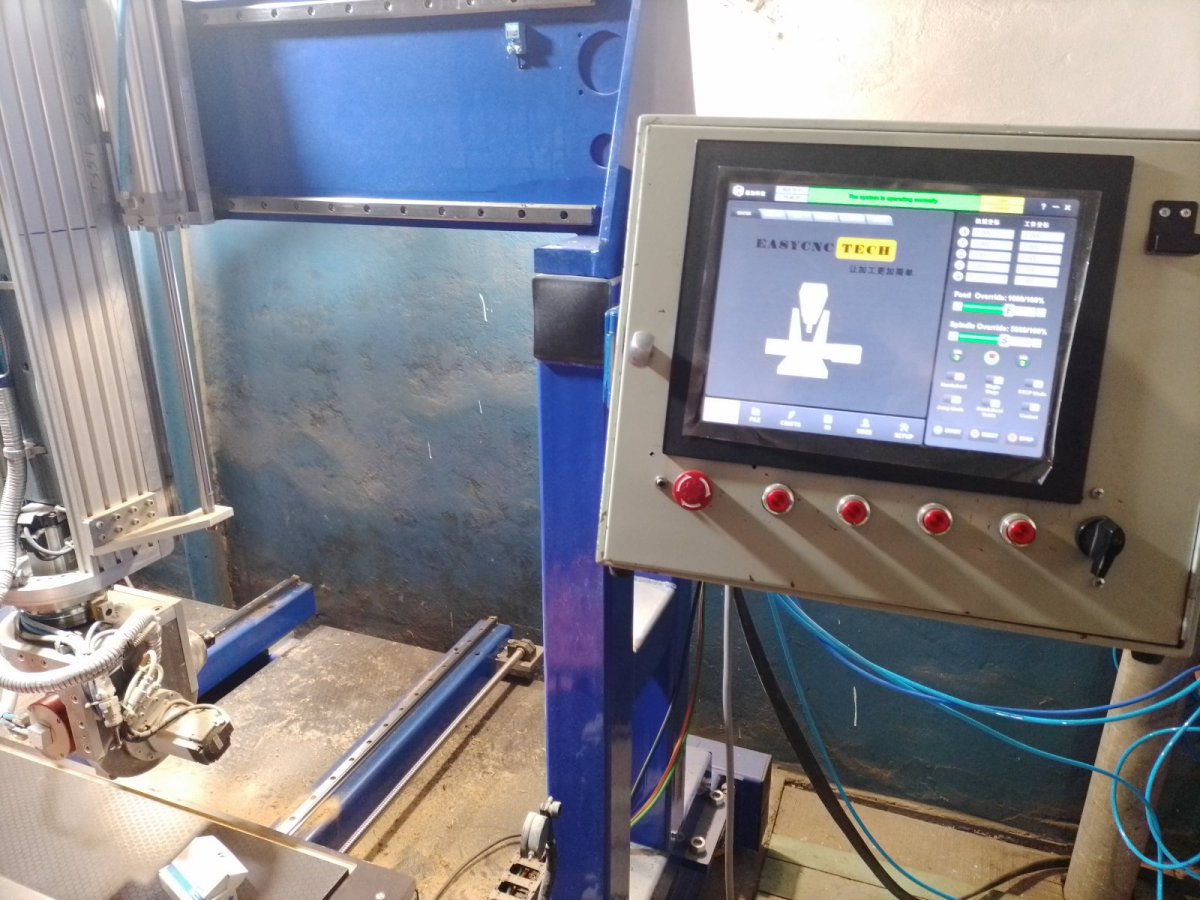

Контроллер и монитор компьютер
IMG_20221118_080621.thumb.jpg.455199b666f123f2156bb0e005d63b30.jpg (5474 просмотра) <a class='original' href='./download/file.php?id=206160&mode=view' target=_blank>Загрузить оригинал (120.16 КБ)</a>

Этот контроллер заслуживает отдельной темы но пака я являюсь единственным обладателем данного контроллера Общаться про него пока будет нескем
