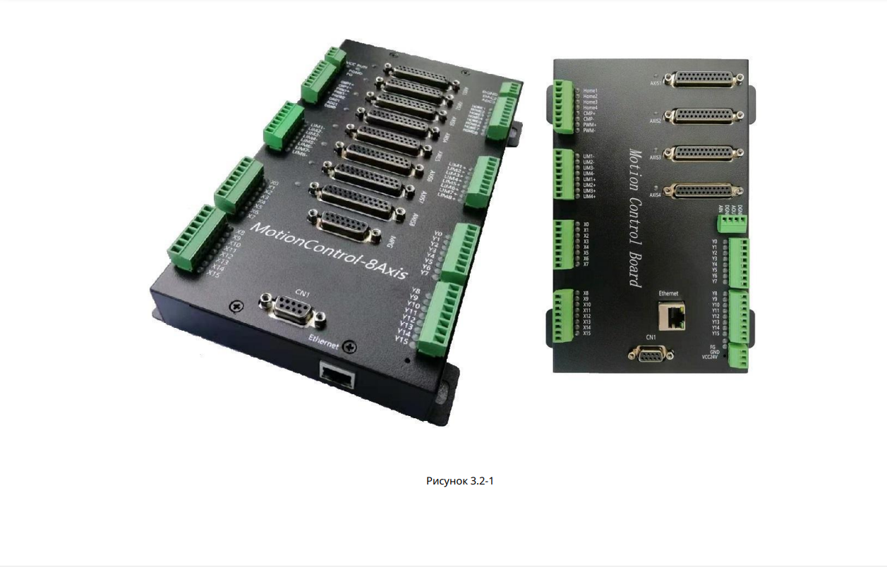

новая версия контроллера
новая версия контроллера.zh-CN.ru.pdf
(2.54 МБ) 261 скачивание
нов контроллер.png (5327 просмотров) <a class='original' href='./download/file.php?id=206182&mode=view' target=_blank>Загрузить оригинал (750.14 КБ)</a>
