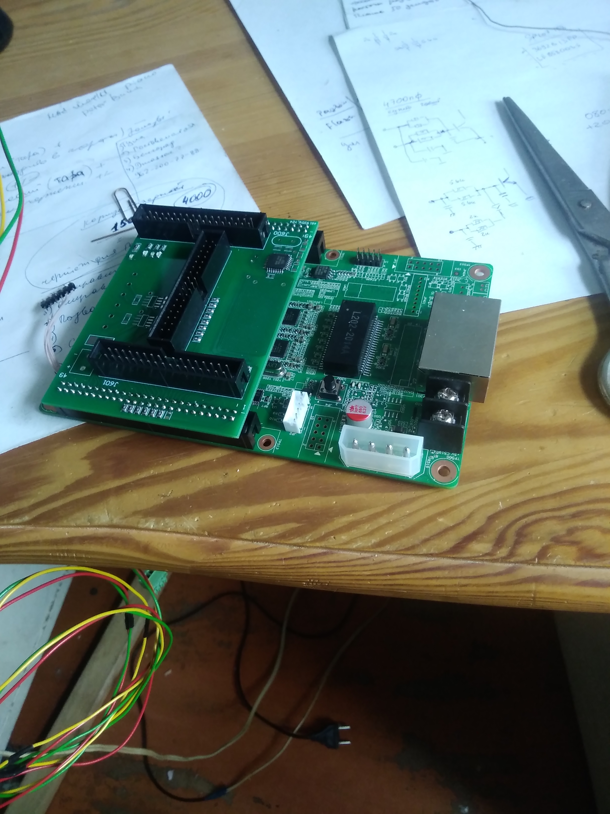

Порт месы ещё я не пробовал, а litexcnc, как называется форк проекта, проверил на colorlight 5a-75b, 75e разных версий, linsn rv901t

Опять все к месе да к месе. Будем к PinCET!
IMG_20230218_110312.jpg (6795 просмотров) <a class='original' href='./download/file.php?id=206751&mode=view' target=_blank>Загрузить оригинал (1.34 МБ)</a>

Kost_irk писал(а): ↑27 янв 2022, 22:31
MX_Master писал(а): ↑ откуда есть пошла тема данная, можно обнаружить, что платы от LED матриц были предложены мной для всех желающих
Ваших заслуг никто не умаляет, но одно дело рассуждать, а другое - сделать. Вот человек взял и сделал. Еще бы Афтаева сподвигнуть перенести нужные сообщения оттуда сюда, похоже больше модераторов не осталось.
drykov писал(а): ↑ А на RV901T тоже надо будет?
Доработки по железу платы тоже нужны, как минимум перевести буферы на питание 3.3, возможно просто все одной перемычкой, иначе фпга кирдык, ну и jtag напаять, на этой плате нет удобного разъема. Если с направлением буферов не мудрить, будет 24 выхода и 64 входа, думаю должно хватить.
alex_sar писал(а): ↑ не проще ли портировать туда MESA firmware
Не проще, на месе сеть по другому устроена, надо либо дополнительную микросхему колхозить, либо переписывать всю сеть в фпга, что крайне непростая затея.

romanetz писал(а): ↑30 дек 2022, 11:38 Порт месы ещё я не пробовал, а litexcnc, как называется форк проекта, проверил на colorlight 5a-75b, 75e разных версий, linsn rv901t
Там много чего допилено с тех пор, счас оно до 0,5 м/сек с 1000 шагов/мм способно отрабатывать.

А на каком уровне передаются данные, езернет фрейм или ip пакеты? Используется ли софт процессор в проекте?
romanetz
Сообщения: 92
Зарегистрирован: 10 окт 2021, 08:13
Репутация: 77
Re: Colorcnc
Сообщение romanetz »
Проект colorcnc мигрировал на форум linuxcnc и там получил своё развитие в litexcnc. Из последних обновлений по litexcnc: в прошивку FPGA добавили поддержку последовательного порта для связи с сервами/шпинделем по RS485. И самое масштабное изменение - я переделываю интерфейс etherbone для связи между ПК и ПЛИС на ethercat. Т. е., работа идёт в сторону того, чтобы прямо в FPGA на colorlight реализовать ethercat slave controller. На текущий момент моя реализация уже умеет работать с кадрами ethercat, реализован разбор и выполнение команд мастера, FMMU и SyncManagers - реализованы, сейчас делаю SII, дальше "война план покажет"
