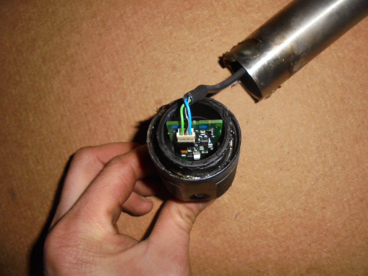

Написали в поддержку ренишоу.ру и они прислали файлик. Сказано что части рук приклеены на клей Локтайт там какой то. Берется трубка, на нее мажится А часть Локтайта, а на ответную часть В Локтайт и детальки собираются. Клей с пол часика полимеризируется. При этом допуски между посадочными должны быть 0,1мм. Пробили в инете что это за клей температуру разложения при 150град. Взял газовый резак и поджарили руку :geek: и она разобралась :good:
DSC04850 (Копировать).JPG (17264 просмотра) <a class='original' href='./download/file.php?id=103783&mode=view' target=_blank>Загрузить оригинал (261.88 КБ)</a>
DSC04851 (Копировать).JPG (17264 просмотра) <a class='original' href='./download/file.php?id=103784&mode=view' target=_blank>Загрузить оригинал (232.98 КБ)</a>
DSC04853 (Копировать).JPG (17264 просмотра) <a class='original' href='./download/file.php?id=103786&mode=view' target=_blank>Загрузить оригинал (324.01 КБ)</a>
Судя по толщине клея там зазоры ни как 0,1мм :hehehe:
DSC04852 (Копировать).JPG (17264 просмотра) <a class='original' href='./download/file.php?id=103785&mode=view' target=_blank>Загрузить оригинал (377.88 КБ)</a>

aftaev писал(а):Написали в поддержку ренишоу.ру и они прислали файлик. Сказано что части рук приклеены на клей Локтайт там какой то. Берется трубка, на нее мажится А часть Локтайта, а на ответную часть В Локтайт и детальки собираются. Клей с пол часика полимеризируется. При этом допуски между посадочными должны быть 0,1мм. Пробили в инете что это за клей температуру разложения при 150град. Взял газовый резак и поджарили руку :geek: и она разобралась :good:
Добрый день. Вернём тему к жизни)
Возникла необходимость в разборке руки HPMA Renishaw. С процессом разделения склеенных частей вроде всё ясно. Интересует момент соединения их обратно. У Вас сохранились данные, какой именно клей Локтайт используется ? Или может поделитесь файликом с описанием, который Вам выслали?

vl_cnc писал(а):Или может поделитесь файликом с описанием, который Вам выслали?
клей.pdf
(239.62 КБ) 766 скачиваний
Я клеил на эпоксидный.

aftaev писал(а):Я клеил на эпоксидный.
А Вы не интересовались, какой "мазюкой" набит внутри механизм вращения?
Re: все о Renishaw
vl_cnc писал(а):А Вы не интересовались, какой "мазюкой" набит внутри механизм вращения?
Нет. Потому как если и напишут, выясниться что эта мазюка продается минимум по 50кг и стоит 1000баксов :)
