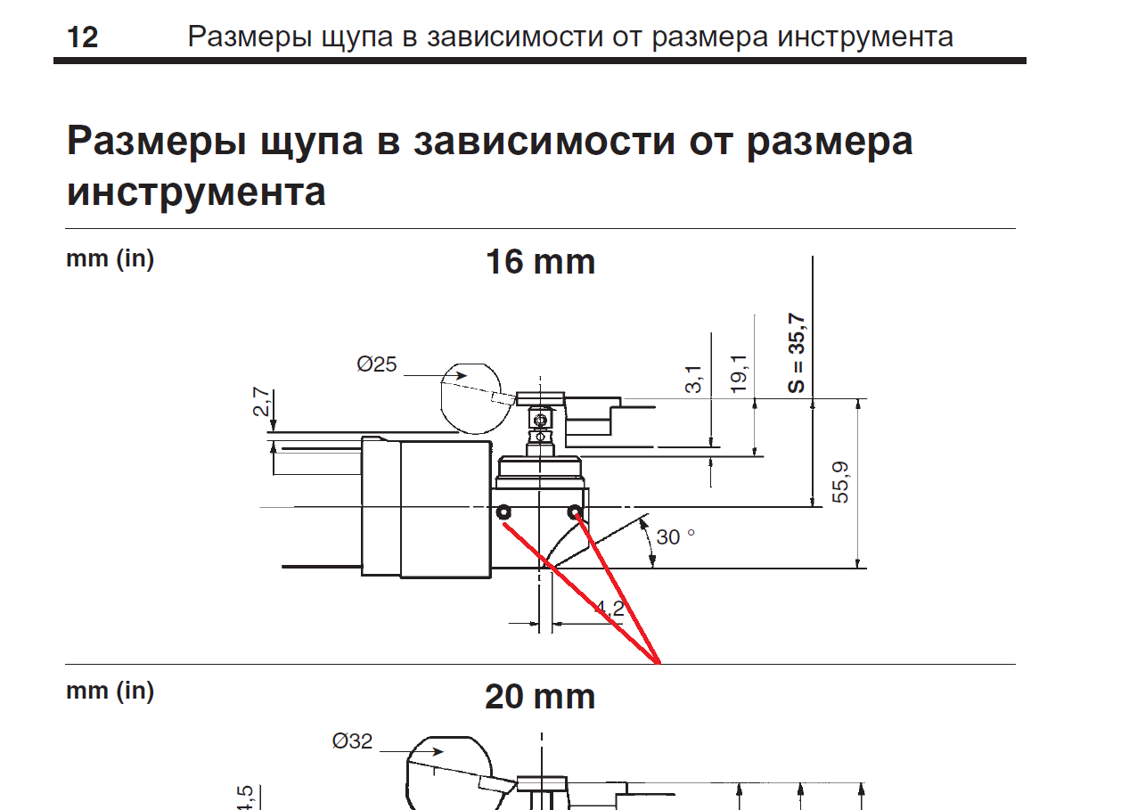

PKM писал(а):А у нее есть тонкие регулировки?
Она вся склееная. Еще не знаем получится ее повернуть или нет.
Регулируется она платформой на которой она закреплена. Молоточком подстучал куды нужно и затянул. А сам датчик можно поворачивать вокруг свое оси двумя винтиками, для точной регулировки.
