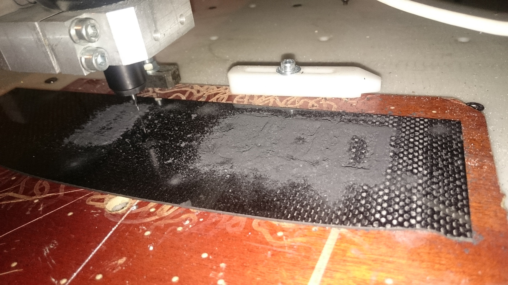

фиг знает что у вас за кукуруза такая... вот фотки работы с карбоном.
DSC_2479.jpg (16746 просмотров) <a class='original' href='./download/file.php?id=127866&mode=view' target=_blank>Загрузить оригинал (460.89 КБ)</a>
DSC_2480.jpg (16746 просмотров) <a class='original' href='./download/file.php?id=127867&mode=view' target=_blank>Загрузить оригинал (423.87 КБ)</a>
толщина 2мм. фреза 1мм. кукуруза. UNION. 30мм/сек, примерно 18 тыщ оборотов. 0,5мм за проход. ваще никаких проблем..

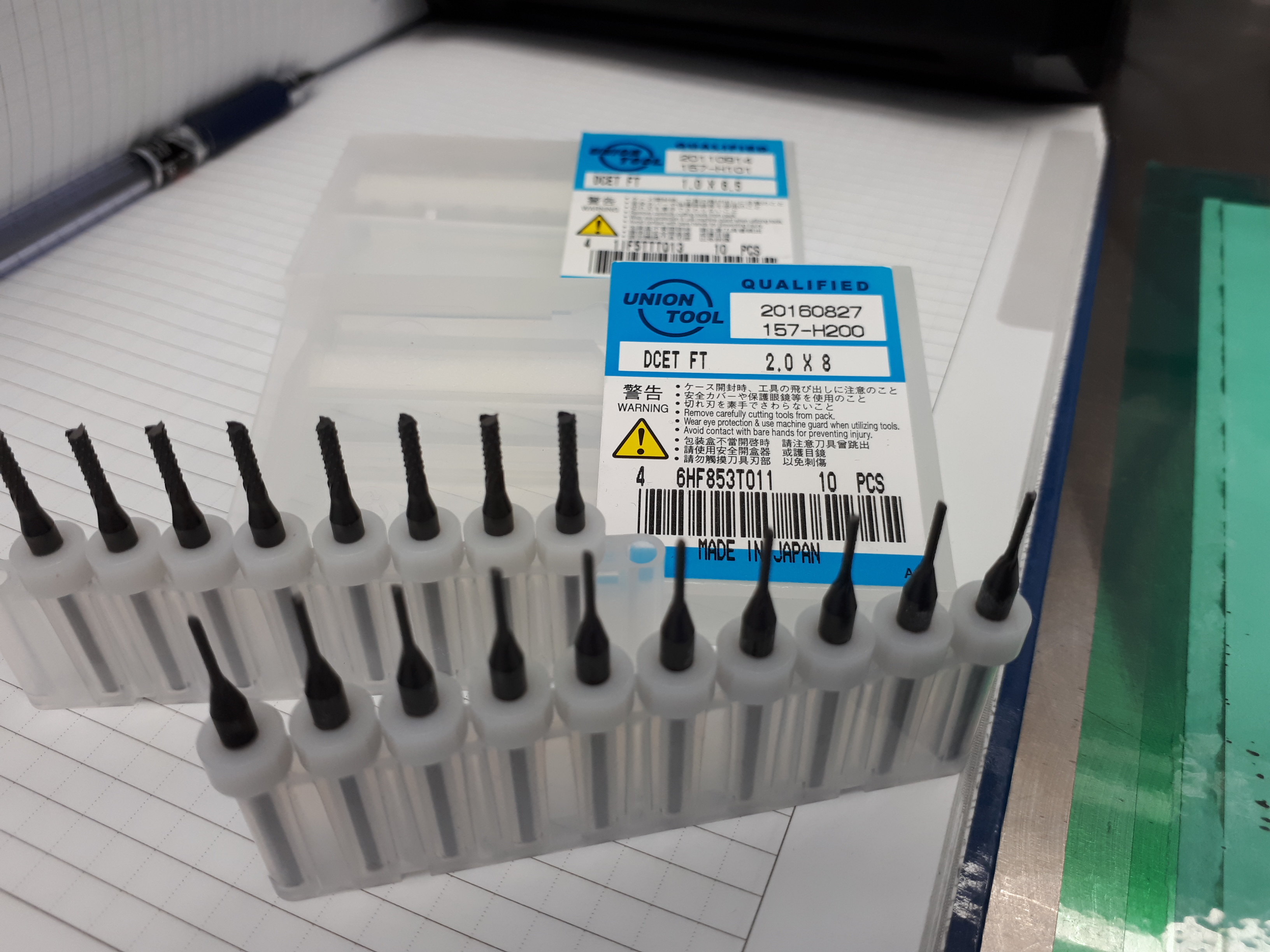

Сообщение DesertWorm »
Прикупил по случаю юнионов, вполне себе грызут карбон, только с режимом до конца не определился. По даташиту какой то совсем суровый. Выставил 60к оборотов и 5мм/с подачу. Отдельные ниточки бахромы сверху все же остаются.
