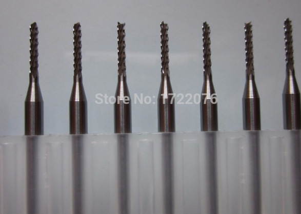

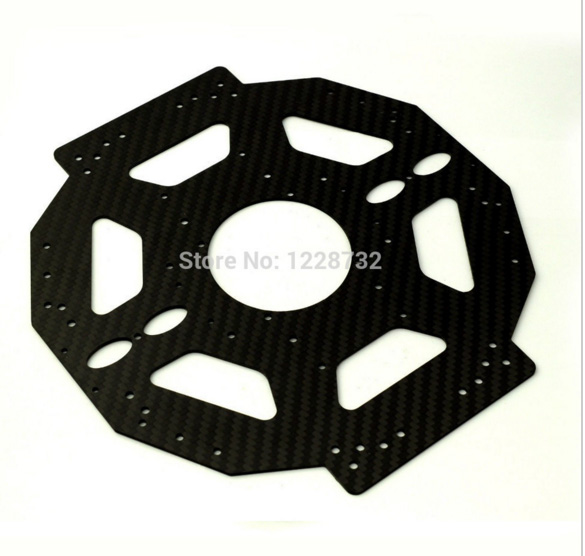

Периодически пилю из карбона и стеклотекстолита
Использую дешёвые китайские кукурузы диаметром 1-3 мм http://www.aliexpress.com/store/group/P ... 529958.htm
Безимени-2.jpg (67555 просмотров) <a class='original' href='./download/file.php?id=61212&mode=view' target=_blank>Загрузить оригинал (68.44 КБ)</a>
Фрезы хватает примерно на 5-10 подобных деталей.
Безимени-1.jpg (67555 просмотров) <a class='original' href='./download/file.php?id=61211&mode=view' target=_blank>Загрузить оригинал (90.5 КБ)</a>
Возможно супер-пупер дорогие и лучше, но сравнить не с чем,
результат полученный с помощью этих вполне удовлетворяет.
