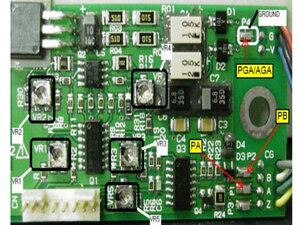

merkwurdigliebe писал(а): энкодер - ну да, инкрементальный. датчик энкодера подключается к плате предусилителя, на разъеме которой должны уже быть нормальные дифференциальные ABZ сигналы. вот есть мануал по настройке: http://yurtaev.com/files/M500_PLG_Adjustment.pdf
Вы абсолютно правы! :good:
Сегодня добрался до "платы предусилителя энкодера" - на плате маркировка Tamagawa_AU5589-6590-1382
Полностью схож с тем описанием\инструкцией которую вы прикладывали.
1.jpg (4867 просмотров) <a class='original' href='./download/file.php?id=195691&mode=view' target=_blank>Загрузить оригинал (446.02 КБ)</a>
sensor.jpg (4886 просмотров) <a class='original' href='./download/file.php?id=195678&mode=view' target=_blank>Загрузить оригинал (153.98 КБ)</a>
Справа сверху контакты
+V
G
-V
справа внизу контакты
CG
B
A
Z
фото из мануала(по ссылки) (4865 просмотров) <a class='original' href='./download/file.php?id=195692&mode=view' target=_blank>Загрузить оригинал (437.38 КБ)</a>
В инструкции не нашел как его подключать, каким напряжение запитывать?
Подскажите пожалуйста...
В интернете на схожем форуме нашел только (автоперевод):
"Tamagawa AU5589-6590-1382 .. это печатная плата усилителя магнитного датчика шпинделя и подает усиленные сигналы в привод шпинделя.
Для работы требуется питание +/15 В. Выходы PA и PB представляют собой синусоидальные волны, а частота зависит от скорости вращения шпинделя. На каждые 100 об / мин мой осциллограф измерял около 850 Гц. Выходное напряжение находится в диапазоне от (+/- 1,5 до 2 В пик) или от 3 до 4 В (пик-пик)"

питание - двуполярное +/-15V. сделать из 5В каким-нить DC/DC преобразователем
выходы A/B - да, видимо синусоиды.юю я забыл, давно с ним ковырялся... можно попробовать просто скормить их частотнику. диф приемники из них меандр сделают. разрешение будет маловато - количество зубов *4. если не получится - искать интерполятор.
выход Z - single ended, наверное TTL 5V. подключить на PCS, а на *PCS сделать резисторным делителем 2.5В

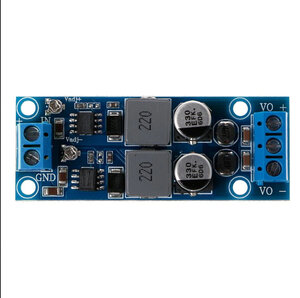

Похоже есть готовое решение по питанию.
Подобрал такой модуль. т.к. на борту станка у меня 24в, этим преобразователем можно получить 15в на выходе. (есть подстройка)
1.jpg (4788 просмотров) <a class='original' href='./download/file.php?id=195800&mode=view' target=_blank>Загрузить оригинал (71.29 КБ)</a>
2.jpg (4788 просмотров) <a class='original' href='./download/file.php?id=195801&mode=view' target=_blank>Загрузить оригинал (236.65 КБ)</a>
Описание:
Технические характеристики:
Вход напряжение: 4,5 v-35v
Выход напряжения: ± 1,3 v-16v (входное напряжение и outp ёмкость, ut давления в течение 40v)
Выходной ток: 3A (положительное напряжение);2A (отрицательное напряжение)
Выходная пульсация: 20 мВ (24 В вход, осциллограф 20 МГц wideband)
Вопрос:
- Будет работать?
- Хватает заявленной мощности?
cncworks

не знаю. амперы там точно не нужны. я бы взял https://www.chipdip.ru/product/ten-3-0523 и запитал его от 5V с разъема энкодера...
gerka
Сообщения: 71
Зарегистрирован: 11 дек 2013, 13:24
Репутация: 44
Re: Модернизация токарного Mazak QuickTurn 6T_Замена Mitsubishi
Сообщение gerka »
merkwurdigliebe писал(а): не знаю. амперы там точно не нужны. я бы взял https://www.chipdip.ru/product/ten-3-0523 и запитал его от 5V с разъема энкодера...
Ну если там даже 100мА хватает, безусловно это удобнее монтировать.
Главное что бы запустилось все это дело)
cncworks
Оно почти ампер от источника 5В сожрёт.
Step-Down в любом случае предпочтительнее.
ex71
Сообщения: 742
Репутация: 109
Сообщение ex71 »
есть так скажем 2 вида DC-DC преобразователей: одни изменяют напряжение на выходе. При этом скачки входного будут влиять на выходное.
А вторые поддерживают заданное - вот эти типа для зарядки батарей используются. У них не зависимо от входного, на выходе будет то которое пользователь установил.
У преобразователей от Traco Power (и у некоторых других аналогичных) есть пара особенностей:
1. В даташите указана точность поддержания выходного напряжения, но фокус в том, что средняя абсолютная величина этого напряжения может быть хорошо так "в стороне". Например вместо 15В будет 16В, но стабильное. :)
2. Если входное напряжение у step-up преобразователей близко к минимуму, то выходное напряжение практически не будет стабилизироваться.
Ну и надо не забывать, что им на вход и выход нужно обязательно внешние электролиты ставить, а то как минимум пульсации и КПД будут далеко от заявленных, а некоторые могут самовозбуждаться и выпускать волшебный синий дым.
P.S. Схема у него очень простая: транзистор, трансформатор на колечке, пара диодов, пара резисторов и три керамических конденсатора.
Сообщение gerka »
Serg писал(а): Step-Down в любом случае предпочтительнее.
Спасибо! значит поставлю тот который указывал выше.
