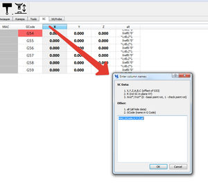

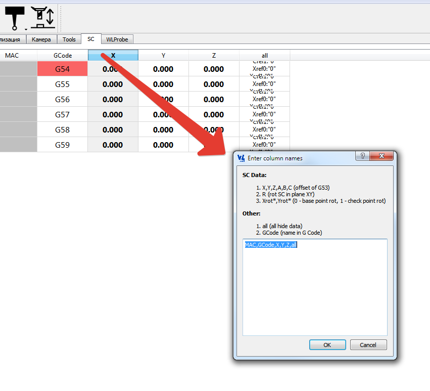

Обновился WLMill - beta
1. Скрипты LScript/MScript стали загружаться только после нажатия ВКЛ (ON)
2. Файлы скриптов считываются при нажатии на кнопку ON. И сохраняются сразу после редактирования.
3. Добавлены списки параметров в таблицы (инстр и ск), которые использует G код
4. Добавлена поддержка G68/G69
5. После загрузки программы стали доступны списки СК и инструментов которые используются в программе.
GPROGRAM.isChecked() - возвращает 1 если программа проверена
GPROGRAM.getToolListStr(split=",") - возвращает строку с номерами инструментов, можно задать разделитель (по умолчанию запятая)
GPROGRAM.getSCListStr(split=",") - аналогично
2022-11-22_13-26-52.png (15409 просмотров) <a class='original' href='./download/file.php?id=205593&mode=view' target=_blank>Загрузить оригинал (42.16 КБ)</a>

wldev писал(а): ↑ 1. Скрипты LScript/MScript стали загружаться только после нажатия ВКЛ (ON)
Это плохо. До нажатия ON все равно ничего не работает. Вот выпилить бы эту кнопку - вот это было бы дело - а скрипты можно и по init загрузить. может наоборот таки сделать? подключать эту кнопку в Mscript - кому надо пусть у них будет эта кнопка. и хоуминг тоже. Курс взят на урезание "свобод"? Ну не нужна мне кнопка ON. Я init'ы скриптом обновляю. И хоуминг на самом входе мне очень мешает. я бы его запустил скриптом но тогда когда мне это удобно, а не тогда когда это нужно хоумингу. Поставьте эти две опции в мскрипт и не надо его загружать сто тыщ раз. один раз достаточно. а если в него вынесете загрузку бывшей УП - будет уже почти идеально. ну это же ни на ком не скажется если они будут включены по дефолту.. а я выключу.
wldev писал(а): ↑ 2. Файлы скриптов считываются при нажатии на кнопку ON. И сохраняются сразу после редактирования.
непонятно - init больше не действует? у меня в mscript и lscript кроме init собственно ничего и нет.. а если редактировать - то ноутпад удобней, по крайней мере там крупно.
3.непонятно.
4,5 хорошо
