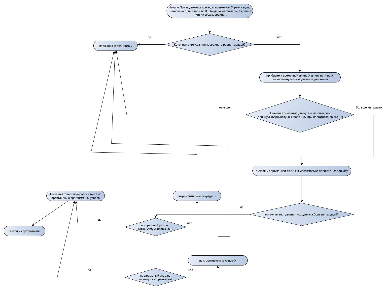

получение нового задания.jpg (2028 просмотров) <a class='original' href='./download/file.php?id=205364&mode=view' target=_blank>Загрузить оригинал (72.81 КБ)</a>
алгоритм
получение следующего задания

Не совсем так.Высокое разрешение энкодера позволяет поднять все параметры привода.Но мы ,как правило программируем привод на минимальное разрешение системы чпу.На данный момент это микрон.Частота импульсов, в этом случае зависит от максимальной скорости перемещения.Например возьмем частоту в 200 кгц - это 200 мм.сек при микронном шаге, или 12 м/мин .Согласитесь,скорость высокая,но вполне реальная для некоторых станков.Например плазма.Правда на плазме микрон-лишнее,но в принципе,скорость вполне реальная.
sidor094
Сообщения: 727
Репутация: 81
Re: Совместная разработка системы ЧПУ.
Сообщение sidor094 »
интерполятор.jpg (1785 просмотров) <a class='original' href='./download/file.php?id=205394&mode=view' target=_blank>Загрузить оригинал (99.96 КБ)</a>
добавил алгоритм интерполяции.Начальные данные вычисляются при подготовке команды.Алгоритм получился достаточно сложным.А на деле код на С очень простой и короткий.
