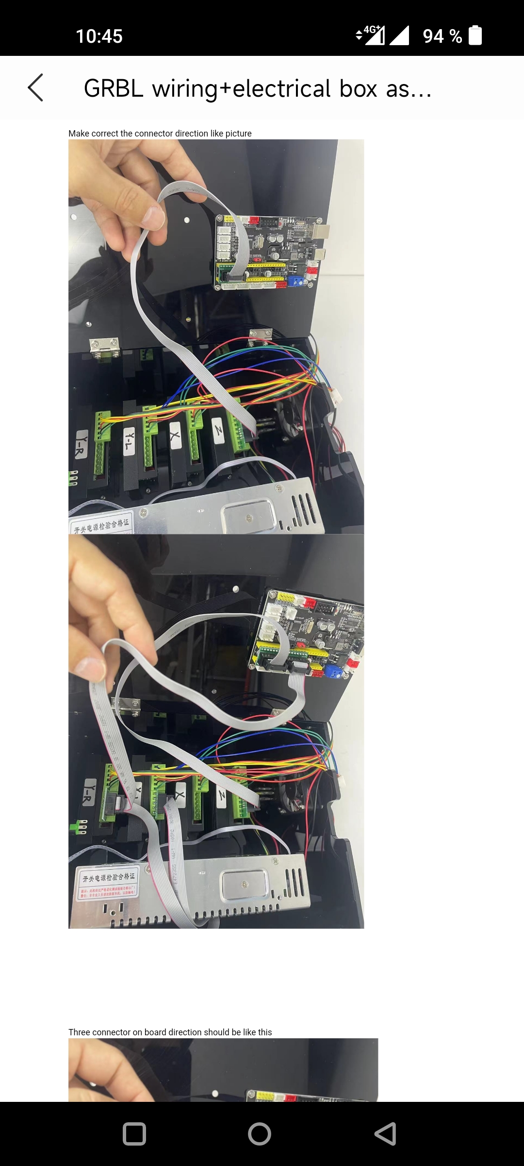

А на плате-то панельки с разъёмами/шлейфами не единообразно разве включаются? Там должны быть обозначения на самой плате. Плата antools или что-то типа того зовётся?
Сообщения: 2477
Re: Подключение к windows китайского чпу grbl.
а оно должно работать? работает при вашем подключении либо крайние 2 подключения либо то что в центре (на плате снизу).

Screenshot_2022-11-01-10-45-06-57_24f46b13821d929ef541d5f56b6d7b31.jpg (1265 просмотров) <a class='original' href='./download/file.php?id=205339&mode=view' target=_blank>Загрузить оригинал (349.51 КБ)</a>
Screenshot_2022-11-01-10-45-12-03_24f46b13821d929ef541d5f56b6d7b31.jpg (1265 просмотров) <a class='original' href='./download/file.php?id=205340&mode=view' target=_blank>Загрузить оригинал (557.66 КБ)</a>
Screenshot_2022-11-01-10-45-20-54_24f46b13821d929ef541d5f56b6d7b31.jpg (1265 просмотров) <a class='original' href='./download/file.php?id=205341&mode=view' target=_blank>Загрузить оригинал (531.21 КБ)</a>
Screenshot_2022-11-01-10-45-26-80_24f46b13821d929ef541d5f56b6d7b31.jpg (1265 просмотров) <a class='original' href='./download/file.php?id=205342&mode=view' target=_blank>Загрузить оригинал (597.48 КБ)</a>
Screenshot_2022-11-01-10-45-38-53_24f46b13821d929ef541d5f56b6d7b31.jpg (1265 просмотров) <a class='original' href='./download/file.php?id=205343&mode=view' target=_blank>Загрузить оригинал (727.92 КБ)</a>
Screenshot_2022-11-01-10-45-47-32_24f46b13821d929ef541d5f56b6d7b31.jpg (1265 просмотров) <a class='original' href='./download/file.php?id=205344&mode=view' target=_blank>Загрузить оригинал (507.38 КБ)</a>
kfmut
Сообщения: 1249
Репутация: 147
Откуда: г.Тверь
Сообщение kfmut »
вон же у китайцев красный провод на шлейфах с одной и той же стороны панелек, ближе к usb-разъёму

kfmut
Сообщения: 1249
Репутация: 147
Откуда: г.Тверь
Сообщение kfmut »
У вас похоже шлейфы к драйверам шаговиков не тем концом подключены, а от этого поехало уже всё остальное. Вот на этой картинке download/file.php?id=205342&mode=view , если "хвост" шлейфа смотрит вниз, то красная полоска должна быть справа для осей X,Z и слева для Y. В общем, шлейфы внимательно переставить по картинкам китайцев.
kfmut
Сообщения: 1249
Репутация: 147
Откуда: г.Тверь
Сообщение kfmut »
*слева для сдвоенного разъёма оси Y
Новичок1
Сообщения: 31
Зарегистрирован: 21 окт 2022, 16:58
Сообщение Новичок1 »
Уважаемые форумчане, благодарю за поддержку и терпение! Действительно, дело было в неправильной установке разъемов. Все поехало, буду теперь настраивать под прогу. Еще раз благодарю!
