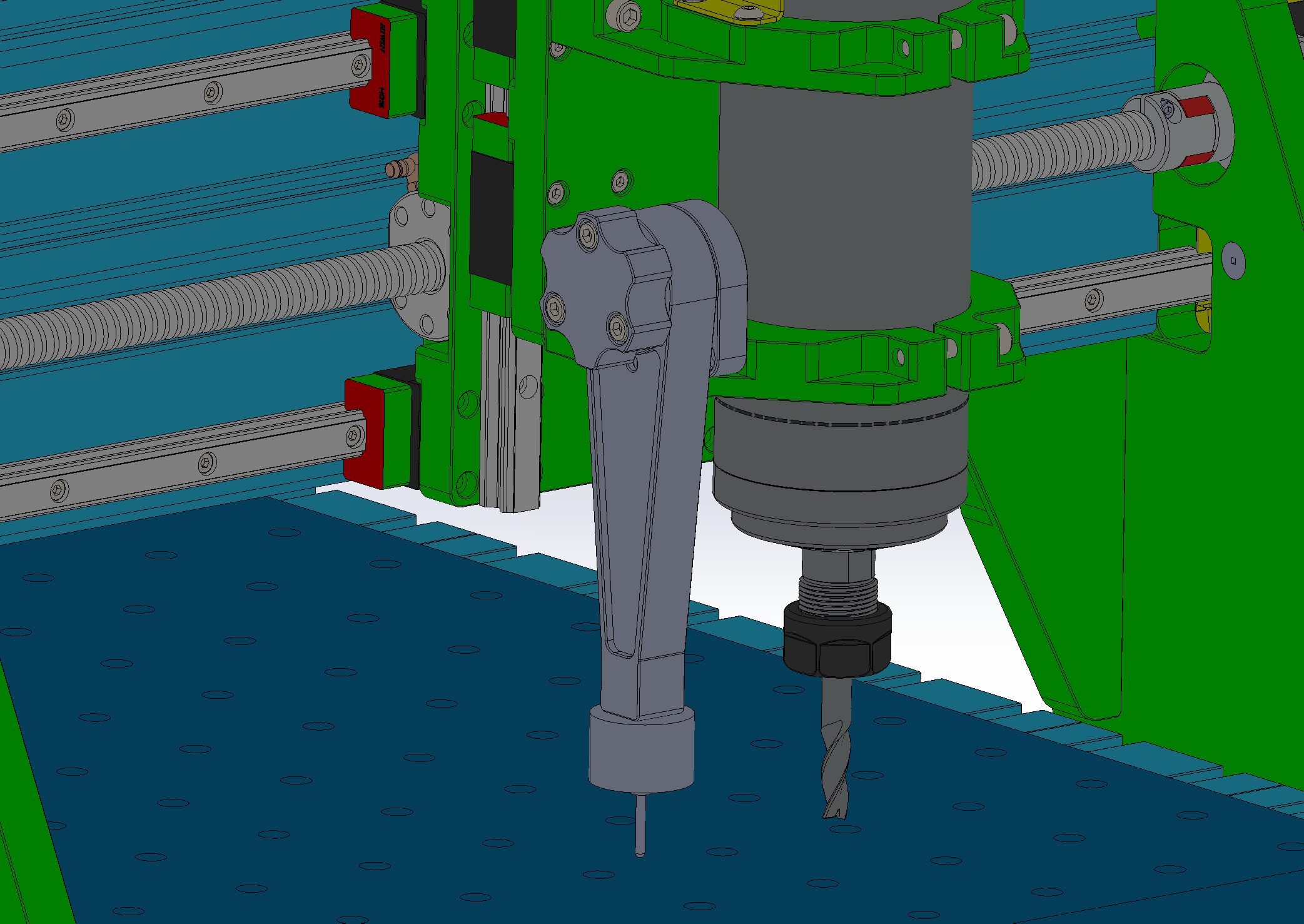

всем привет. продолжая заниматся разработкой чпу станков и разных плюшек для них чтобы изменить мир к лучшему, разработал откидную лапу для 3д щупа народной конструкции в своем любимом стиле минимализм. существующие ранее решения от nir1 и umnik имеют привод пневмоцилиндром а также достаточно сложные и дорогие по конструкции и больших габаритов. потому придумал простейшую систему из 3х фрезерованных деталей, привод ручной,фиксация в крайних положениях пружиной, лапы уже порядка полугода эксплуатируются у клиентов и показали свою эффективность и удобство. при создании было изготовлено 3 варианта прежде чем заработало как надо. существующая версия показана на фото но разработана уже следующая версия которая отличается только скрытой прокладкой кабеля и специальной ручкой для удобного поворота. вещь оказалась очень удобная и при этом нет в ней ничего сверх дорогого и высокотехнологичного, но приходится опять двигать прогресс самому поскольку профильные специалисты выпускающие 3д щупы за 7 лет работы почему то так и не придумали эту прекрасную и простую штуку, хотя уже начинают потихоньку шевелится и скоро этот девайс будет многократно клонирован и популярен.

на скрине новая версия с крутилкой и спрятанным проводом. сам механизм фиксации пока не покажу а то будет слишком легко копировать, механизм в моем стиле простейший и конструктивно изящный. крутилка добавлена уже из практики эксплуатации поскольку за серединку поворачивать удобней чем за штангу а также она закрывает ввод кабеля и фиксирует подшипники, вобщем все как я люблю деталь тройного назначения.

frezeryga писал(а): ↑ сам механизм фиксации пока не покажу а то будет слишком легко копировать
А почему?
Лучше выложи 3дмодель ;) На твои станки всё равно будут у тебя заказывать... Или ты хочешь отдельным устройством продавать вместе со щупом? Тогда всё равно быстро скопируют...

изначально разрабатывал как опцию для своих станков, там и по софту проделана большая работа. но отдельно тоже продаю как с датчиком так и без него, но как всегда забил на рекламу и даже не показывал. сами датчики использую китайские. не 3д модель не дам, пусть помучаются я сам 3 лапы выкинул пока доводил до ума и допиливал поскольку там были особенности которые при проектировании спрогнозировать было сложно.

Сообщение a321 »
? Я бы выразил сомнение в нужности фрезеровки пустот поворотной ноги-лапы, наверняка львиная часть времени обработки ноги на это уходит. Вес в данном случае роли не играет, а расход времени и расход инструмента есть. Много раз задумывался о нужности лично для меня такого рода устройства, в желании "отсканировать" аутентичные деревянные рельефы "серебряного века", но как представлю себе результат в виде ненужных отклонений по факту попадания щупа в ложбинку, выщербинку, заболонь и т.п., все желание отсыхает.

a321 писал(а): ↑ Я бы выразил сомнение в нужности фрезеровки пустот поворотной ноги-лапы,
я тоже так думал и первый опытный образец был без облегчений но тяжелая лапа имеет слишком большую инерцию и сильно долбит об упоры при раскладывании и складывании,вобщем некомфортно с ней работать.

Ногу щупа просверлили? Смело..

vtgmfg писал(а): ↑27 окт 2022, 10:44 Ногу щупа просверлили? Смело..
угловые разъемы же существуют? Или тонким проводом вывести.
Провод сбоку вставляется но он неудобно торчит, вот тоже думал как его завернуть

Такая лапа для меня сродни загадке, если хотим сотку на конце надо микрон на упоре и в подшипнике тоже. нанотехнологии однако.

Rionet писал(а): ↑ Такая лапа для меня сродни загадке, если хотим сотку на конце надо микрон на упоре и в подшипнике тоже. нанотехнологии однако.
подшипники там зажаты так что вращаются с некотрым усилием а упор просто упор. в любом случае погрешность лапы намного меньше чем погрешность 3д щупа просто вставленного в цангу шпинделя.
