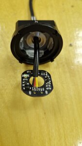

но у китайских датчиков есть тот же недостаток что и местных верса и снс логика а именно ублюдский юсб разьем сбоку с торчащим из него штекером на 30мм. потому чтобы было красиво приходится выпаивать это говно и припаивать провод напрямую.

vtgmfg
Сообщения: 1325
Репутация: 77
Re: 3D щуп на откидной лапе.
Сообщение vtgmfg »
из чего крестовина у китайского датчика? схему не срисовывали?
конструкция разительно отличается от наших любительских..

vtgmfg писал(а): ↑ конструкция разительно отличается от наших любительских..
В чем вы видите разительные отличия? Что-то я не углядел ничего, те же шарики, та же крестовина. Единственно, что сигнал через пружинные контакты передается на верхнюю плату с smd элементами, но два лишних контакта между платами уменьшают общую надежность.
vtgmfg
Сообщения: 1325
Репутация: 77
Сообщение vtgmfg »
задолбаешься перечислять в чем отличия..
-шарики не те.. золоченые? ну это мне странно так как золото мягкий металл
-крестовина из чего. это архиважно
-переход через контакты это как раз нормально и вопросов не вызывает
-регулировка с двух направлений? непонятно.. но даже если с 4х то это может и поудобнее чем с 3х
- что за микросхема о 6ти ногах?

vtgmfg писал(а): ↑ -шарики не те.. золоченые? ну это мне странно так как золото мягкий металл
Нитрид титана скорее всего

вики говорит что:
"Соединение не используется для покрытия электрических контактов."
И что что мягкое золото. Его же там не мм наносят, а микронами.
