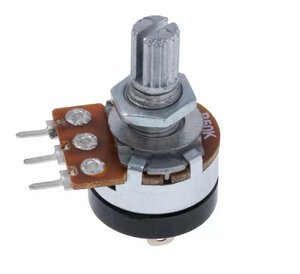

Юрик писал(а): ↑ вернее F00
Я так понимаю заданная частота ноль, тогда
Kost_irk писал(а): ↑ К аналоговому входу потенциометр подключите
2022-10-15_204939.jpg (6158 просмотров) <a class='original' href='./download/file.php?id=205174&mode=view' target=_blank>Загрузить оригинал (72.72 КБ)</a>
2022-10-15_205220.jpg (6158 просмотров) <a class='original' href='./download/file.php?id=205175&mode=view' target=_blank>Загрузить оригинал (45.51 КБ)</a>
