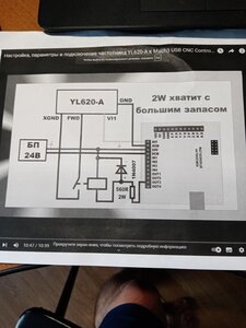

Всем привет!
Очень нужна помощь
при замыкании XGND и FWD в частотнике YL620-A шпиндель не запускается
Р00.01 ставлю 1
Р07.08 ставлю 3
С панели частотника, когда ставлю
Р00.01 ставлю 0
Р07.08 ставлю 0
шпиндель запускается, обороты регулируются.
Что я делаю не так?

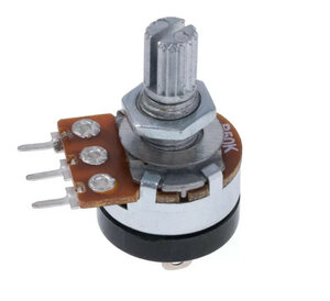

К аналоговому входу потенциометр подключите или настройте фиксированную частоту.

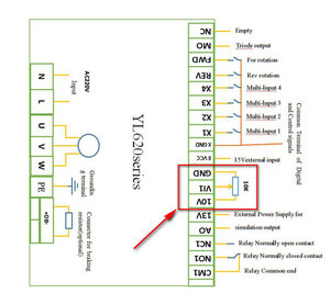

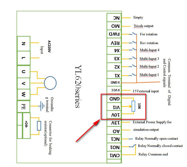

Юрик писал(а): ↑ вернее F00
Я так понимаю заданная частота ноль, тогда
Kost_irk писал(а): ↑ К аналоговому входу потенциометр подключите
2022-10-15_204939.jpg (6133 просмотра) <a class='original' href='./download/file.php?id=205174&mode=view' target=_blank>Загрузить оригинал (72.72 КБ)</a>
2022-10-15_205220.jpg (6133 просмотра) <a class='original' href='./download/file.php?id=205175&mode=view' target=_blank>Загрузить оригинал (45.51 КБ)</a>

VI1 с частотника соединял с AVI на контроллере
GND с частотника соединял с ACM на контроллере
10В с частотника соединял с 10В на контроллере
XGND и FWD с частотника соединял с контактами реле
реле к QUT1 на контроллере
24 вольта подавал на контроллер на контакты 24V и DCM
при этом на выходе QU1 23,6 V
Юрик
Сообщения: 38
Зарегистрирован: 01 фев 2019, 20:06
Re: Не могу запустить YL620-A
Сообщение Юрик »
вообщем все как на картинке
IMG_20221016_102644.jpg (6099 просмотров) <a class='original' href='./download/file.php?id=205177&mode=view' target=_blank>Загрузить оригинал (3.24 МБ)</a>
Юрик
Сообщения: 38
Сообщение Юрик »
только на картинке подключено к QUT3, у меня все подключено к QUT1
в MACH3 прописывал тоже на QUT1
реле не срабатывает
при данном подключении частотника пробовал замыкать XGND и FWD, частотник не запускается
что сделано не так?
