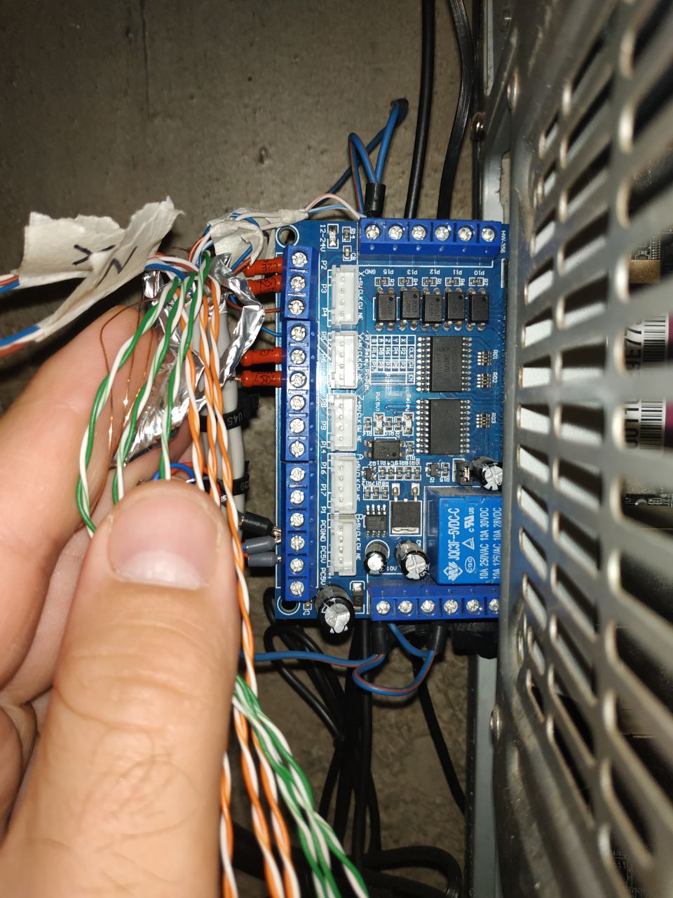

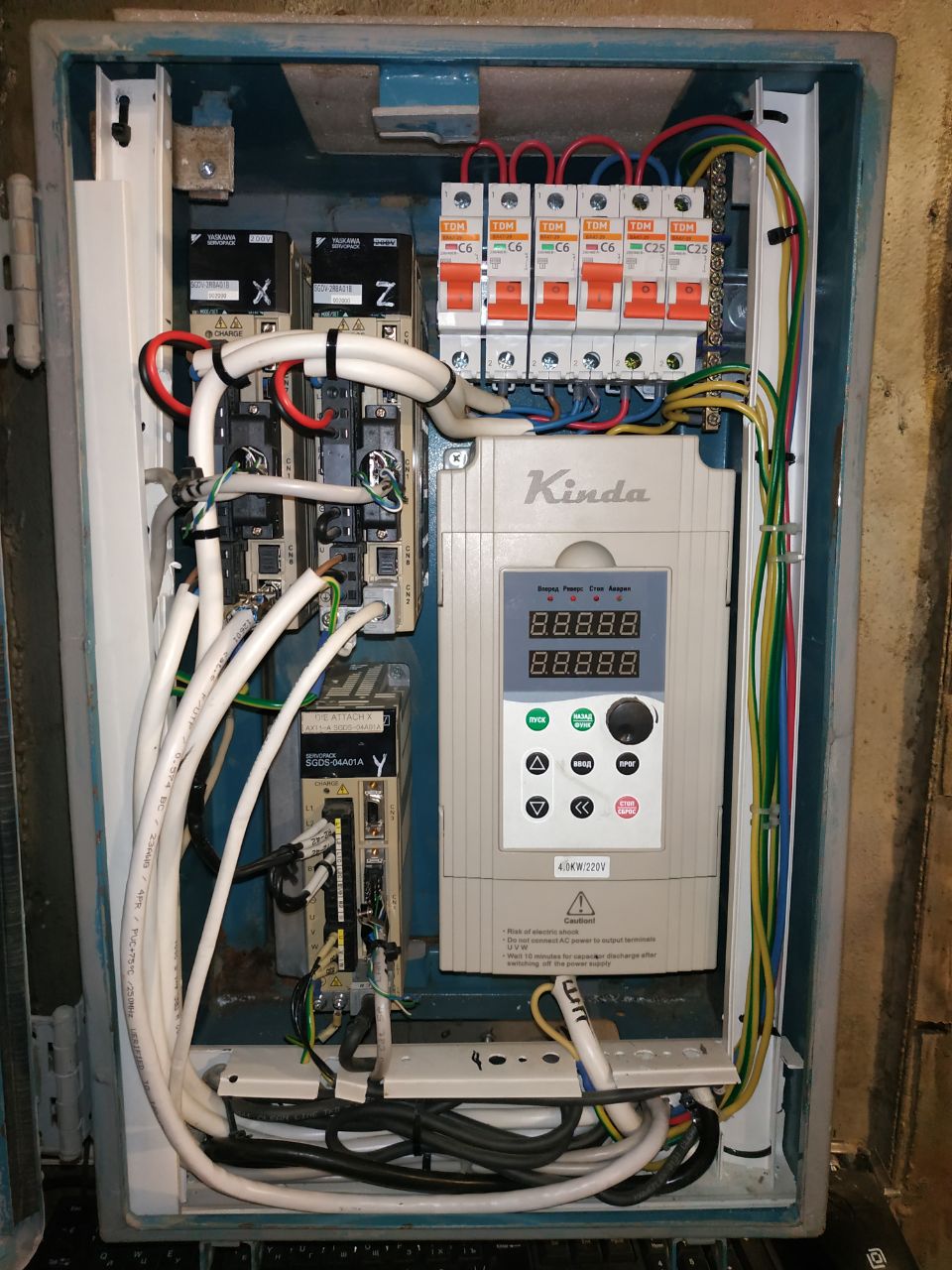

Имеется три комплекта сервоприводов яскава на фрезерном станке, две Сигма 5 и одна Сигма 3.
Две проблемы по ним:
1. Сервы Сигма 5 создают эл. магнитные помехи от чего начинает крутиться мотор на Сигме 3.
2. Не получается крутить серву Сигма 3 через Linuxcnc -> LPT плата опторазвязки -> серва.
Что сделал по проблеме № 1 (помехи):
1. Проверил осциллографом Diamag излучение на проводах сервопривод -> мотор.
На всех трех комплектах одинаковый результат. Напряжение на уровне 0.3 вольт частота
высокая.
2. Обнаружил эти помехи на проводах LPT плата -> сервопривод ( P2 -> puls, P3 -> sign ),
которые накладываются в виде "пилы" на ШИМ сигнал. В результате на входе
сервопривода Сигма 3 эта "пила" воспринимается как управляющие импульсы даже
если Linuxcnc отключен.
Сервы Сигма 5 друг на друга не воздействуют и не реагируют на "пилу" помех на
управляющих входах ( puls, sign ).

Фото как все подключено.

Рассматриваю вариант переноса платы LPT в электрощит с частотниками
( на втором фото ), чтобы укоротить провода от платы LPT к сервоприводу
и электрощит будет барьером эл. магнитных помех.
Re: Про сервы Yaskawa
зачем резисторы стоят? там и так 5в сигнал

Замерил ток в цепи DIR, было 19 мА. Подобрал резистор стало 14 мА
тем самым попал в диапазон указанный в мануале на Сигму 5.

MutCNC писал(а): Сервы Сигма 5 создают эл. магнитные помехи от чего начинает крутиться мотор на Сигме 3.
В качестве бредовых идей
- охота на ведьм:
0. Расцепить PG между драйверами и платой развязки. По этомому поводу иногда возникают боталии на форумах.. предложение такое: экраны витых пар соеденить в одной точке на стороне платы развязки. На стороне драйвера - висят в воздухе.
1. Генератор сигналов есть в наличии? Отключить плату от компа, запитать отдельно от ЛБП +5В. Подать через плату сигнал с генератора на сигму 5 - будет ли при этом крутиться серва Сигма3?
2. Минусовые выводы с БП датчиков дома не должны соеденятся с минусовыми выводами питания платы развязки (5В и 12В)
MutCNC писал(а): Рассматриваю вариант переноса платы LPT в электрощит с частотниками
Не факт. Выход с LPT 3В, нужен хороший кабель + ферритовый ЭМИ фильтр.

планируется (+ 12В ).
У БП компьютера минус ( GND ) общий для
напряжений +3В, +5В, +12В. Как быть? Установить
отдельный БП для питания датчиков Хоум?
MutCNC
Сообщения: 45
Зарегистрирован: 23 фев 2018, 02:09
Настоящее имя: Ruslan
Сообщение MutCNC »
iMaks-RS писал(а): Не факт. Выход с LPT 3В, нужен хороший кабель + ферритовый ЭМИ фильтр.
Вы как раз вовремя). Собирался заказать кабель
и не обращал внимания на наличие фильтра.
iMaks-RS
Сообщения: 1692
Репутация: 205
Настоящее имя: Maks
Откуда: От туда.
Сообщение iMaks-RS »
MutCNC писал(а): отдельный БП для питания датчиков Хоум?
Желателен. Датчики должны быть отвязаны от платы, поэтому и подключаются через оптопары (5шт на плате). На эту плату развязки есть мануал на английском и на русском, встречал в сети.
Питаться от БП ПК - такая себе идея. Попробуйте отдельный БП на шину +24В. Как вариант - ноутбучный на 19В..
kfmut
Сообщения: 922
Репутация: 147
Откуда: г.Тверь
Сообщение kfmut »
там на этой плате разве одна из осей не совмещена с силовой релейкой? может в этом проблема с мертвой осью?
плюс выходы по 15ма?! входные трансиверы на 8 каналов - 8х15=120ма общее потребленее, чёт жирновато для логики, м.б. стоит поглядеть спеки на трансиверы?
