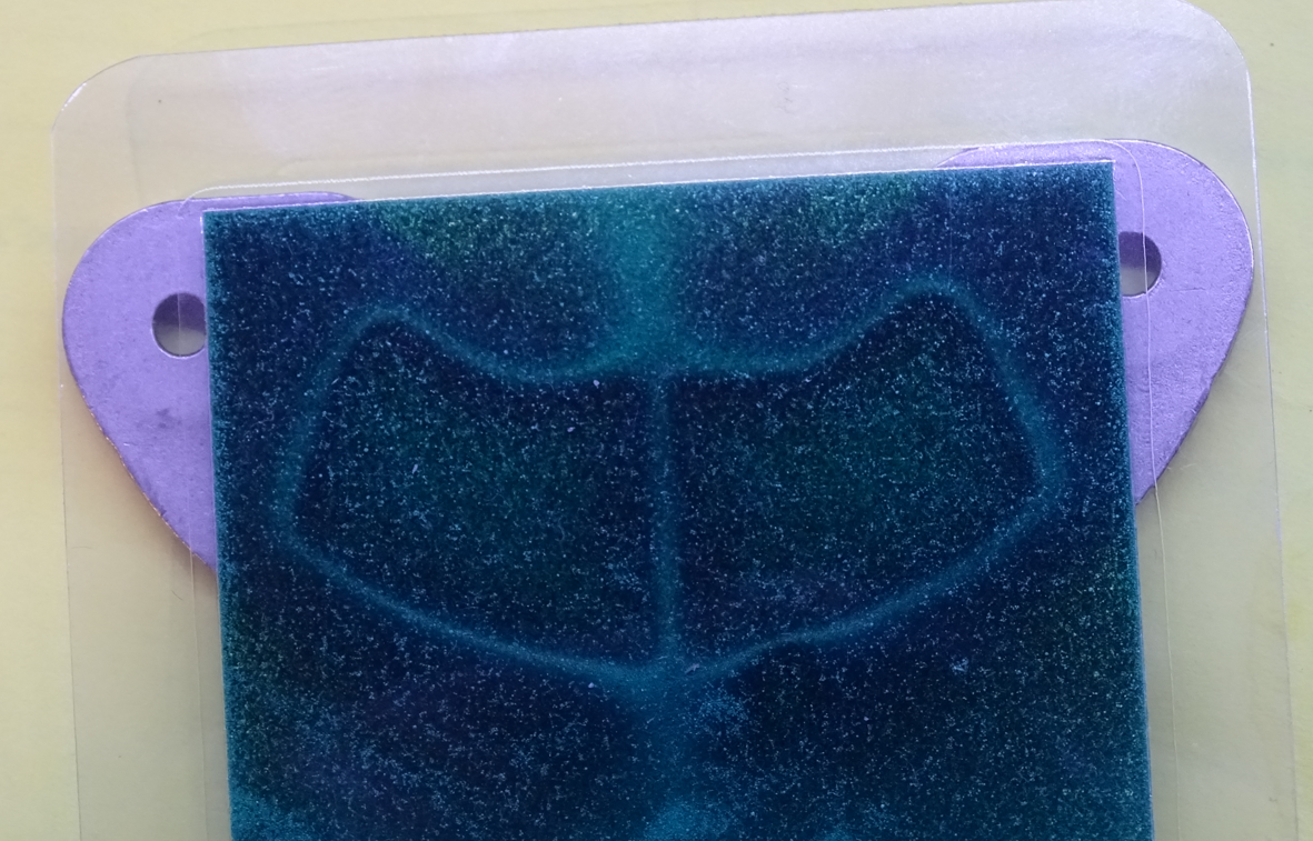

Не соглашусь. Зависит от того как намагничен. Приложил фото поля магнита от винчестера. Равномерное поле на всем протяжении полюсов и очень резкий градиент в центре при смене полюса с N на S. Можно еще попытаться вспомнить как работала головка магнитофона ;) (расстояние между соседними противоположно намагниченными доменами и их размер может составлять доли мкм).
Курдль писал(а): ↑07 сен 2022, 21:00Кстати!
Только что подумал: там же охренительное влияние на магнитные линии вносит магнитопровод статора!
Может быть датчики поэтому и ставят где-то между зубьями?
Поле статора должно быть намного меньше поля постоянного магнита, иначе оно вызовет его перемагничивание.

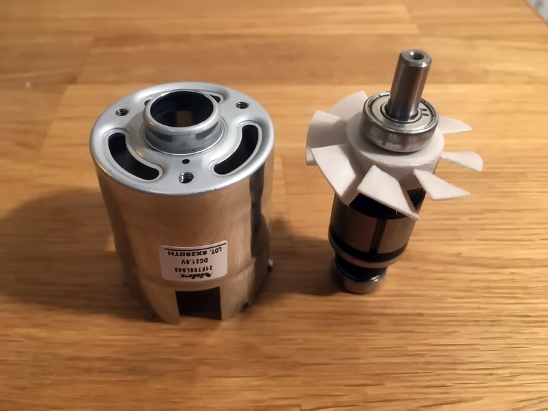

Замерил той самой магнитной проволочкой 2 ротора и получил 2 разных результата. У ротора Nidec действительно довольно короткий провал намагниченности. Возможно потому, что ротор имеет выемку (см. фото). А у мотора LD42WS-250 магнит ротора монолитный и имеет плавные обводы графика напряженности.
Nidec_Impeller.jpg (2154 просмотра) <a class='original' href='./download/file.php?id=204797&mode=view' target=_blank>Загрузить оригинал (102.68 КБ)</a>

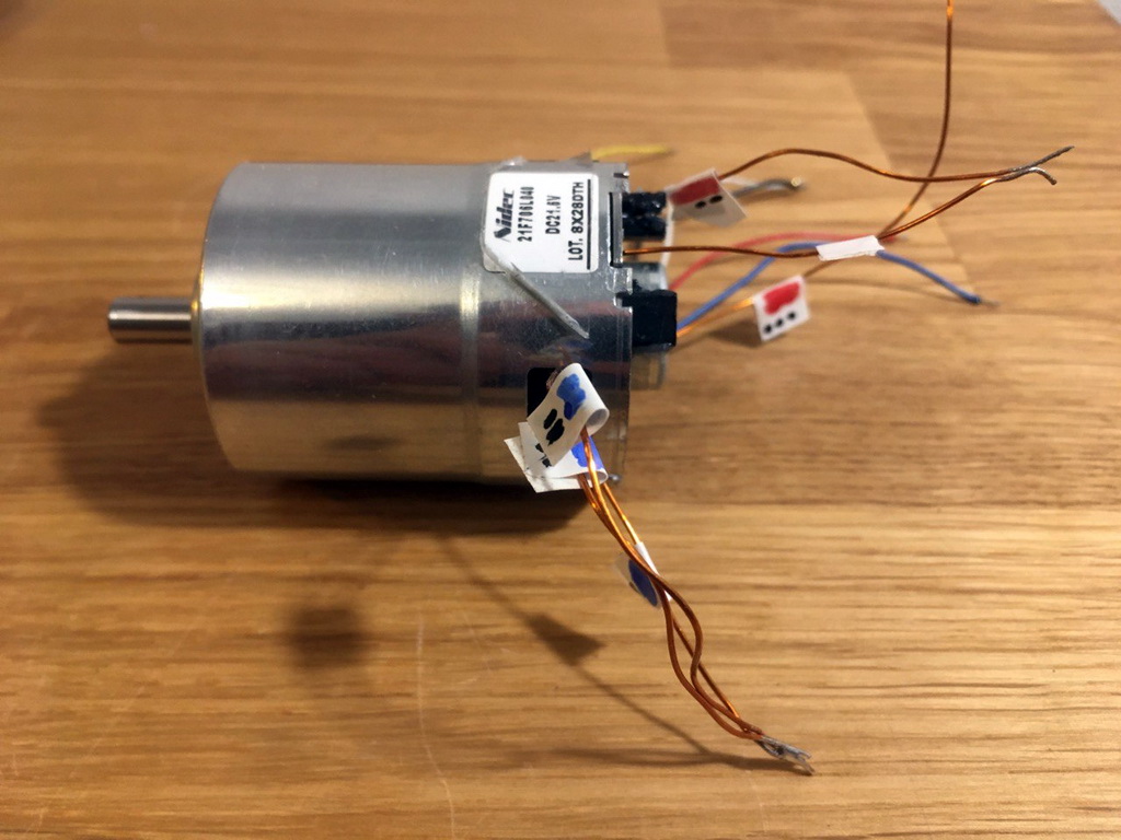

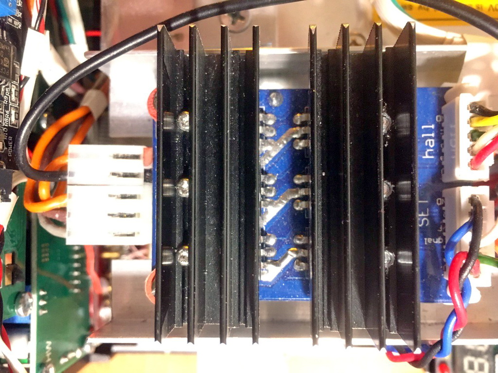

Итак, я перемотал статор мотора Nidec проводом в 2 раза тоньше штатного.
Витков поместилось в 2 раза больше.
Nidec_rewound.jpg (1617 просмотров) <a class='original' href='./download/file.php?id=205554&mode=view' target=_blank>Загрузить оригинал (196.07 КБ)</a>
Испытал в различных вариантах подключения (звездой и дельтой).
Перед этим снабдил контроллер приличными радиаторами (т.к. в предыдущих тестах транзисторы сильно грелись).
BLDC_Controller.jpg (1617 просмотров) <a class='original' href='./download/file.php?id=205553&mode=view' target=_blank>Загрузить оригинал (301.48 КБ)</a>
Ну что я вам скажу, коллеги...
Это фиаско! :lol:
Двигатель теперь перегревается в 2 раза быстрее и никакая крыльчатка не помогает.
Зато набирает дичайшие обороты (более 50 000 по моему тахометру).
Более того, он теперь и со штатным пылесосным контроллером перегревается.
Это и не удивительно - сопротивление обмоток увеличилось более, чем вдвое.
Так что в моем сальдо минус моторчик, минус хренова гора трудозатрат а в плюсе - некоторые скилы.
Ну и ладно - тем мы самодельщики и живем :)

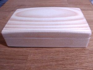

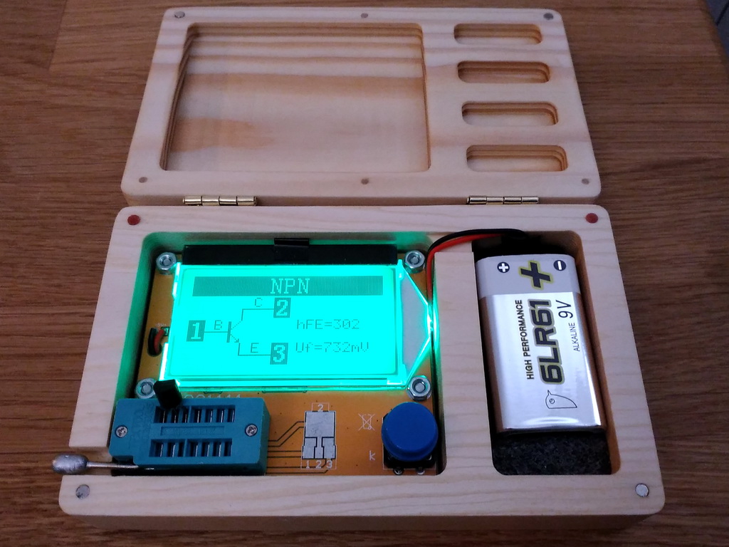

Привет всем!
Я опечален отсутствием у меня 3D-принтера :(
Иногда его так не хватает для простых операций, например - создания корпусов для РЭА.
Естественно, у меня витали идеи использовать для этого станок.
Но традиционные корпуса даже из пластика будут слишком дорогими, ведь много материала уходит в стружку.
И вот решил я попробовать обычное дерево. Даже можно сказать "какую попало деревяшку" из обрезков неизвестного "дерева хвойных пород".
И вот, что получилось:
ECR_Tester_1.jpg (1410 просмотров) <a class='original' href='./download/file.php?id=205685&mode=view' target=_blank>Загрузить оригинал (224.82 КБ)</a>
ECR_Tester_2.jpg (1410 просмотров) <a class='original' href='./download/file.php?id=205686&mode=view' target=_blank>Загрузить оригинал (201.98 КБ)</a>
Конечно, корпус можно было сделать попроще, но я заодно потренировался в реализации чего-то эстетичного (может быть понадобится сделать по-настоящему изящную вещь).
Я задал слишком толстые стенки и перегородки из опасений сколов, но опасения были напрасными. "Дерево хвойных пород" повело себя прилично, хотя немного лохматилось.
А у кого есть опыт работы с деревом разных пород? Что посоветуете?

Хорошо получилось.
Под пищу пропитывай оливковым пищевым маслом.
Подтехно масло, эпоксидка, секундный клей.
Курдль
Сообщения: 1060
Репутация: 282
Откуда: Msk
Сообщение Курдль »
Cvazist писал(а): ↑29 ноя 2022, 19:25 Хорошо получилось.
Спасибо.

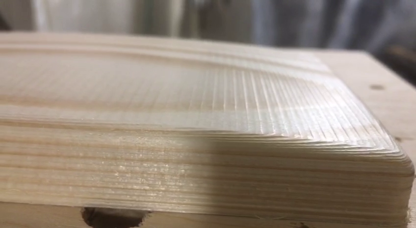

Мне особенно понравился результат операции HSS - придания поверхности сферической формы и чистовая обработка скруглений.
Потом пришлось пройтись наждачком, но самую малость.
ECR_Tester_1.png (1398 просмотров) <a class='original' href='./download/file.php?id=205688&mode=view' target=_blank>Загрузить оригинал (332.61 КБ)</a>
Под пищу я пока ума не приложу, что можно сделать :)
Коробочки для специй? Баночки для чая?
Я не уверен, что оливковым маслом пропитывать целесообразно.
В качестве масел по дереву обычно выбирают те, что способны быстро полимеризоваться.
Это конопляное, льняное и т.п.
Я промаслил эту коробку террасным маслом. Оно хорошо себя показало во всех изделиях.
Сначала воняет керосином, а потом - старой доброй олифой.
А вот секундный клей для чего? Тоже пропитывать?

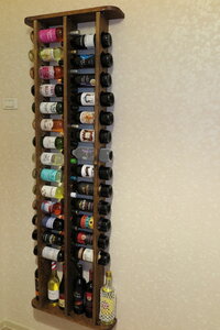

kfmut писал(а): ↑ А хвойные досочки могут подвести в любой момент, типа на 90% сделана деталюшка, фигакс и большой скол.
Она не только так подвести может! Ща смешное расскажу.
Дедал я летом винный стеллаж (кстати, эти хвойные обрезки от него остались).
Бутылки по идее вставляются в отверстия. Бутылки бывают разных типоразмеров и мне казалось, что я предусмотрел всё.
Но некоторые втыкались в стеллаж внатяг. Да еще и форму имели не цилиндрическую, а сужающуюся книзу.
Так вот. Настали холода, влажность упала и дальше - понятно. Подёргал я бутылочку - в она застряла, как Винни зэ Пух :)
До лета, думаю :)
Wine_Rack_Photo1.jpg (1396 просмотров) <a class='original' href='./download/file.php?id=205689&mode=view' target=_blank>Загрузить оригинал (324.38 КБ)</a>
Сообщения: 2098
Поставь под ней увлажнитель воздуха. Через пару дней можно будет вынуть.
Кстати бутылки нормально в горизонте висят? Просто обычно несколько градусов наклон делают чтобы случайно не вывалились. Только при такой конструкции наклон будет неправильный.
По поводу сколов - делал шкатулки, стенку ставил сначала 10мм, потом осмелел, стал по 5мм делать местами. Если древесина без трещин, то ничего не отлетит (ну разве что вы дуб будете с тонкими, <5мм, стенками обрабатывать). Сверху шкатулок резной рисунок с довольно мелкими элементами, вот там иногда скалывает. Но под резьбу лучше что-нибудь типа липы использовать.
По покрытию. Непищевые покрываю сейчас маслом с твердым воском, пищевые - акрилатный лак или масло лампадное (или вазелиновое), его в отличие от настоящего оливкового (если конечно не сами делали) проще найти.

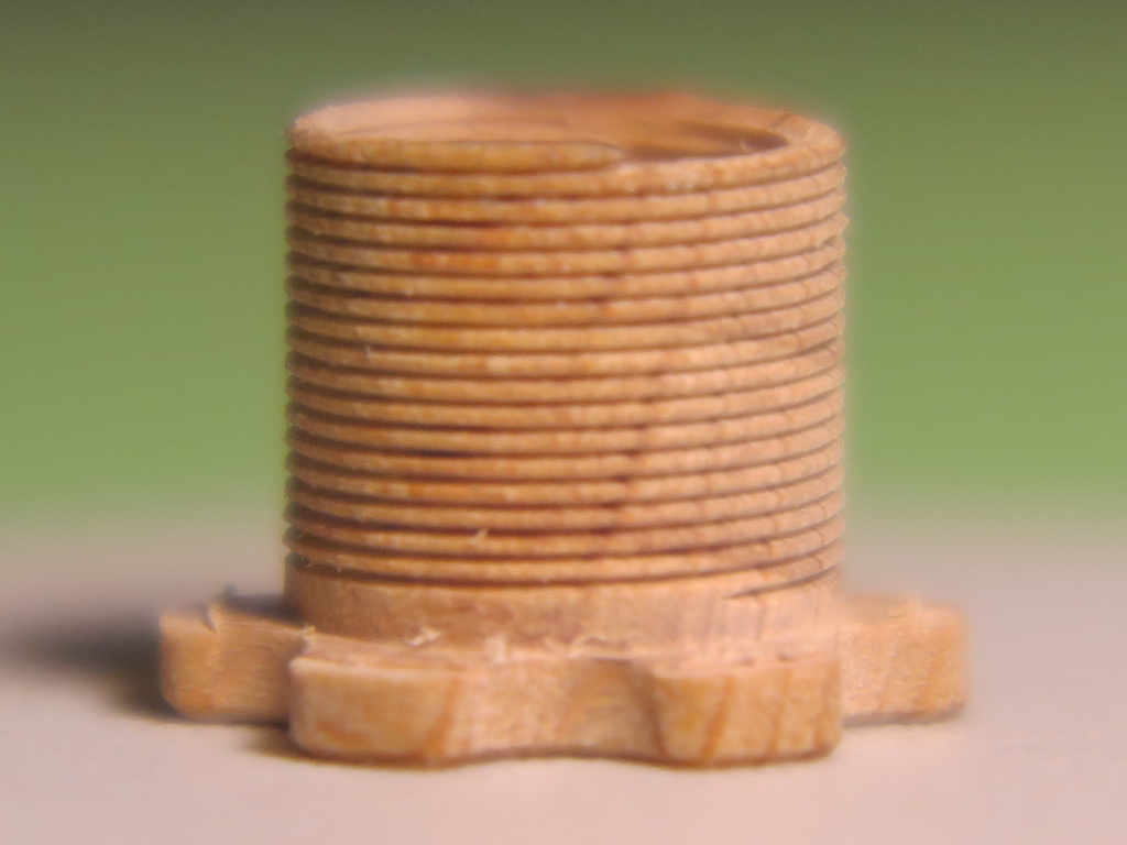

Курдль
Сообщения: 1060
Репутация: 282
Откуда: Msk
Сообщение Курдль »
nevkon писал(а): ↑ Кстати бутылки нормально в горизонте висят? Просто обычно несколько градусов наклон делают чтобы случайно не вывалились.
Нормально висят. Вынимаются с заметным сопротивлением, т.к. трение дерево/стекло и даже дерево/этикетка весьма ощутимо.
Кроме того, бортик на бутылке около пробки создает дополнительную защиту. Ну и по конструкции ясно, что сами по себе они не вывалятся, заденешь их - они еще глубже забьются, а землетрясения на нашей континентальной плите - редкость :)
Про наклон я думал, но действительно - наклон вниз пробкой характерен только для шампанского. Да и технологически сложно сверлить коронками под углом.
Я с липой работал - не очень понравилось. Она лохматится сильно. Зато я открыл для себя бук. На таком станке он обрабатывается просто идеально - без сколов, без бахромы. Правда я использовал его для прототипов, чтобы опробовать УП, предназначенные для ответственных деталей. Вот пример переходника для лазерной оптики с нарезанной резьбой снаружи и внутри. Диаметр наружный 11 мм.
IMG_1693_m.JPG (1340 просмотров) <a class='original' href='./download/file.php?id=205694&mode=view' target=_blank>Загрузить оригинал (170.71 КБ)</a>

Курдль писал(а): ↑ Дерево хвойных пород" повело себя прилично, хотя немного лохматилось.
Чтобы не лохматилось - нужна фреза с обратнонаправленным зубом (up&down mill).

Курдль писал(а): ↑ Итак, я перемотал статор мотора Nidec проводом в 2 раза тоньше штатного.
если речь о сечении провода то так и должно быть.
а вот сопротивление должно было вырасти в 4 раза.
Курдль писал(а): ↑ Это и не удивительно - сопротивление обмоток увеличилось более, чем вдвое.
4 это конечно больше чем 2 .. но может таки кз?
