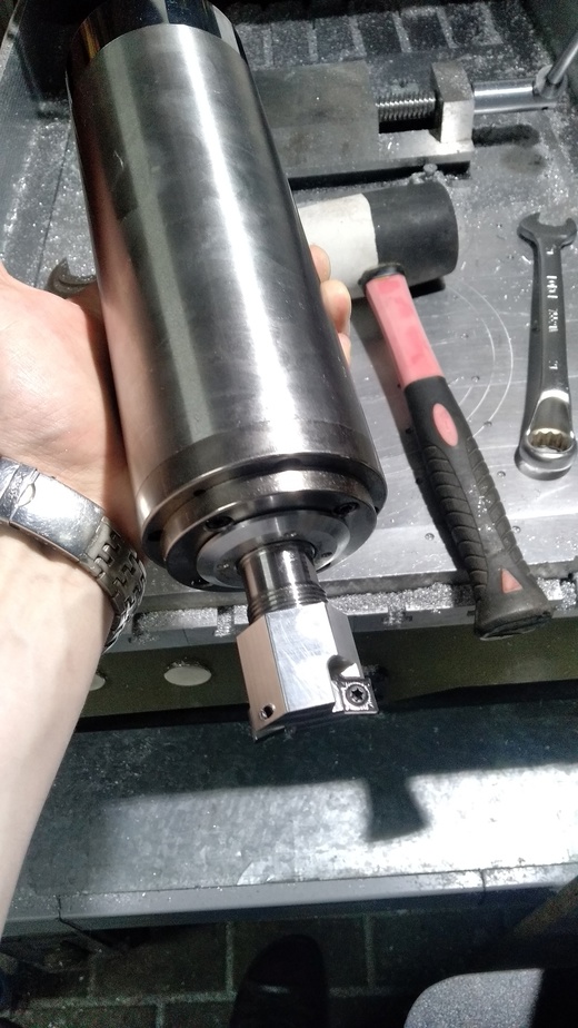

Re: Мелкий+ 400х300х150 с автосменой
да вот такую маленькую сделать, под размер гайки

а не логичнее ли сделать сковородку прямо с конусом?
хотя, конечно, несколько сложнее.
Если есть дома оборудование то конечно
больше 35мм никак нельзя в эту автосмену пихать поскольку опускается он близко к вилками и в случае выступания чего либо за габарит оправки снесет вилку. все и сразу плюшки не выходят.

sima8520 писал(а): ↑20 июн 2021, 17:16 Если есть дома оборудование то конечно
если использовать в качестве заготовки держатель сковоробок, то оборудование понадобится то же, что и для изготовления сковородки, накручивающейся вместо гайки.
разве что инструмент будет нужен строго твердосплавный.

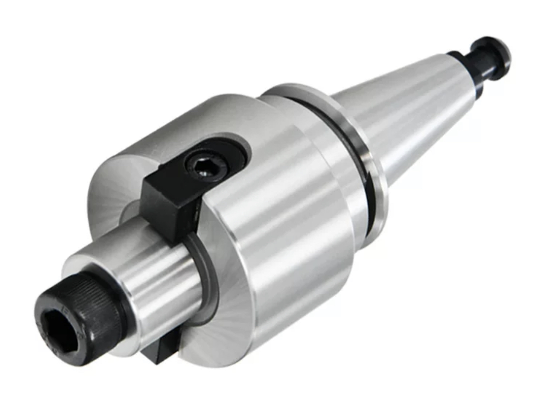

knifemaker писал(а): ↑ а не логичнее ли сделать сковородку прямо с конусом?
Продаются заготовки сменных конусов с куском прутка вместо цанги, монолитные. Кусок прутка обрабатываешь как нужно и получаешь нужный инструмент. Я из них делал держатели для центроискателей и оправки для дисковых фрез. Можно и пазы для пластин сделать...

Serg писал(а): ↑21 июн 2021, 11:42
А где брали не поделитесь? ну или как называется на всяких ALI и т.д.

Duhas писал(а): ↑21 июн 2021, 18:06
присоединяюсь к вопросу
они ж обычно закаленные единиц до 50 (конуса)

так то по идее можно и оправку как на картинке выше под насадные фрезы обработать под крепление пластин, но ежели есть спецуха - было бы полезно, если вспомните - я думаю общественность будет благодарна!

По-русски это так и есть, заготовка оправки https://abamet-shop.ru/catalog/osnastka ... din-69871/
