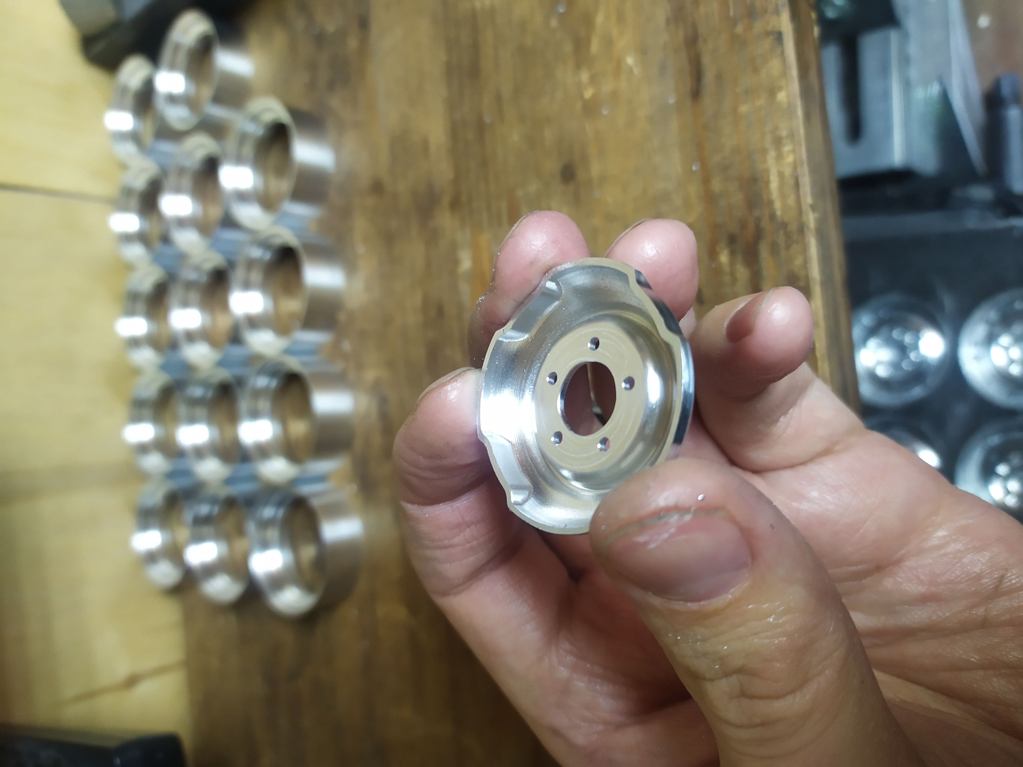

Re: Мелкий+ 400х300х150 с автосменой
да вот такую маленькую сделать, под размер гайки
G3nvHN6313I.jpg (6470 просмотров) <a class='original' href='./download/file.php?id=196140&sid=0961b9ffc51fbdfc4cbc2ba4c154bcbd&mode=view' target=_blank>Загрузить оригинал (180.54 КБ)</a>
Сообщение knifemaker »
а не логичнее ли сделать сковородку прямо с конусом?
хотя, конечно, несколько сложнее.
больше 35мм никак нельзя в эту автосмену пихать поскольку опускается он близко к вилками и в случае выступания чего либо за габарит оправки снесет вилку. все и сразу плюшки не выходят.
sima8520 писал(а): ↑20 июн 2021, 17:16 Если есть дома оборудование то конечно
если использовать в качестве заготовки держатель сковоробок, то оборудование понадобится то же, что и для изготовления сковородки, накручивающейся вместо гайки.
разве что инструмент будет нужен строго твердосплавный.
0ACC3D2C-06A7-478B-A570-9C424156292F.jpeg (6340 просмотров) <a class='original' href='./download/file.php?id=196156&sid=0961b9ffc51fbdfc4cbc2ba4c154bcbd&mode=view' target=_blank>Загрузить оригинал (451.93 КБ)</a>
knifemaker писал(а): ↑ а не логичнее ли сделать сковородку прямо с конусом?
Продаются заготовки сменных конусов с куском прутка вместо цанги, монолитные. Кусок прутка обрабатываешь как нужно и получаешь нужный инструмент. Я из них делал держатели для центроискателей и оправки для дисковых фрез. Можно и пазы для пластин сделать...
