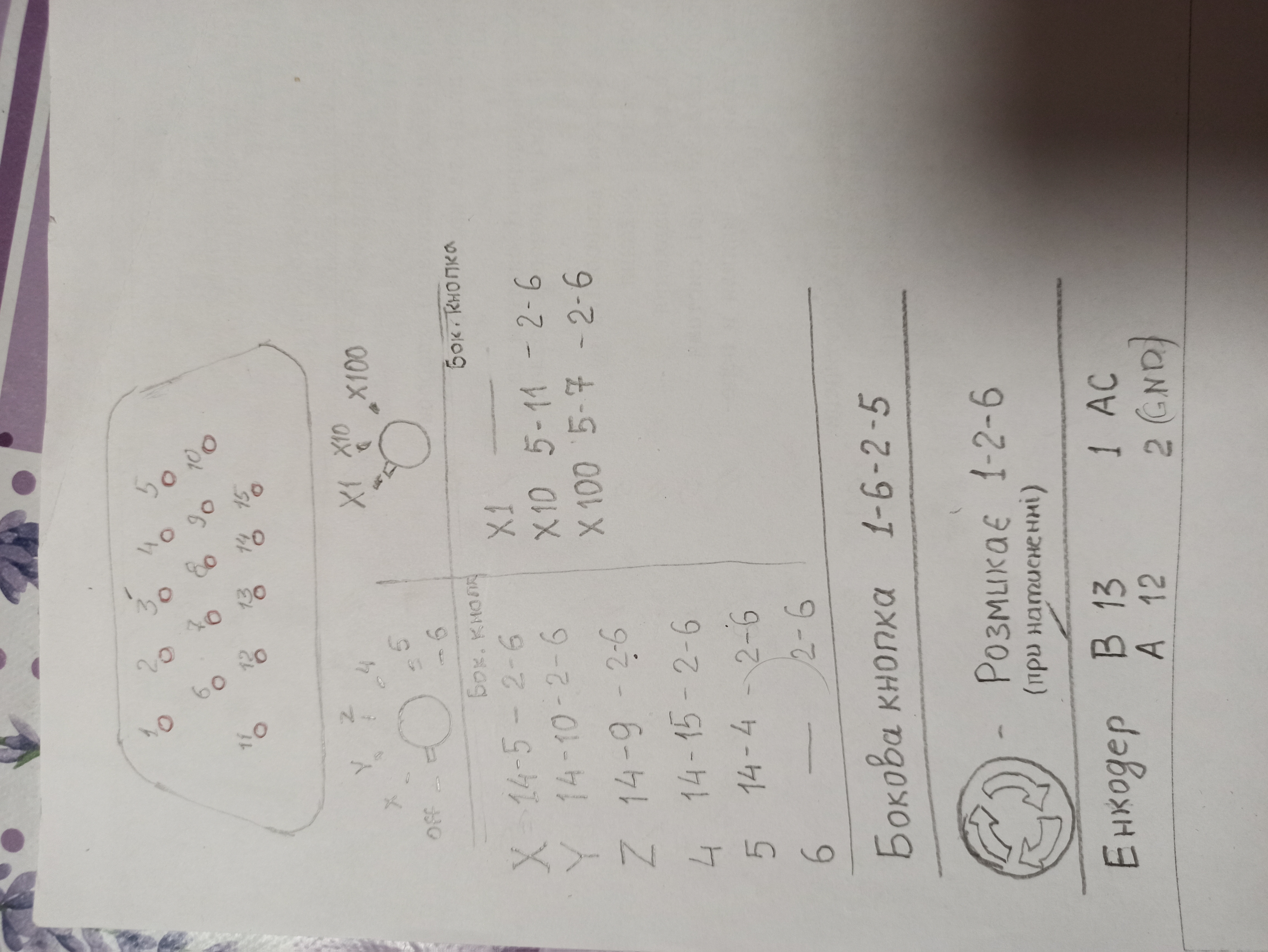

Определил следующее:
MPG 100 пульт ЧПУ.jpg (4036 просмотров) <a class='original' href='./download/file.php?id=204647&mode=view' target=_blank>Загрузить оригинал (3.96 МБ)</a>
И ещё: Похоже, что 2 и 6 это GND 1,2,6 постоянно прозваниваются когда Не нажата кнопка СТОП.
Теперь надо как то понять куда на плате какие контакты подсоединять. Если GND это №6 И номер 2 и № 14 для выбора оси и № 5 для выбора Х10 / Х100
Так же не совсем понятно зачем сбоку кнопка. Когда она нажата похоже что соединяются GND всех переключателей на пульте. А зачем это?

Alex-Star7210 писал(а): ↑
По идее боковая кнопка должна включать питание на маховичек, чтобы исключить случайное перемещение. Вот старое видео из этой темы про подключение самодельного пульта

Alex-Star7210 писал(а): ↑ Возможно, по отгибал немного провода АВ в стороны на разъёме вроде стало лучше, но не идеально. Может из за того что кислотой паял и немного пролил её на контакты. Может обработать чем то?
Кто Вас этому надоумил? Кислота - для пайки железа и других металлов, плохо поддающихся лужению.
Никогда не паяйте радиоэлектронные элементы кислотой! Даже кислотный флюс рекомендуется избегать - только нейтральный. Кислота при пайке разбрызгивается, а также испаряется а потом конденсируется на элементах платы. При этом создает паразитные связи и даже короткие замыкания в слаботочных цепях. Ну и с удовольствием уничтожает дорожки, контакты и даже корпуса деталей.
Промойте зубной щеткой, обильно смоченной спиртом.

Rom327 писал(а): ↑ от старое видео из этой темы
Там вообще не рассказывает ничего как подключать.... У меня работает только энкодер.
Курдль писал(а): ↑ Промойте зубной щеткой
После промывки стало ещё лучше шаги не пропускает.
Подключал общий провод переключателя осей на GND, а остальные по осям соответственно - из пульта ничего не переключается.
Х10 / Х100 по такой же схеме тоже не реагирует. Красный светодиод на пульте горит постоянно, в том числе в положении off.
Вот так невезение...

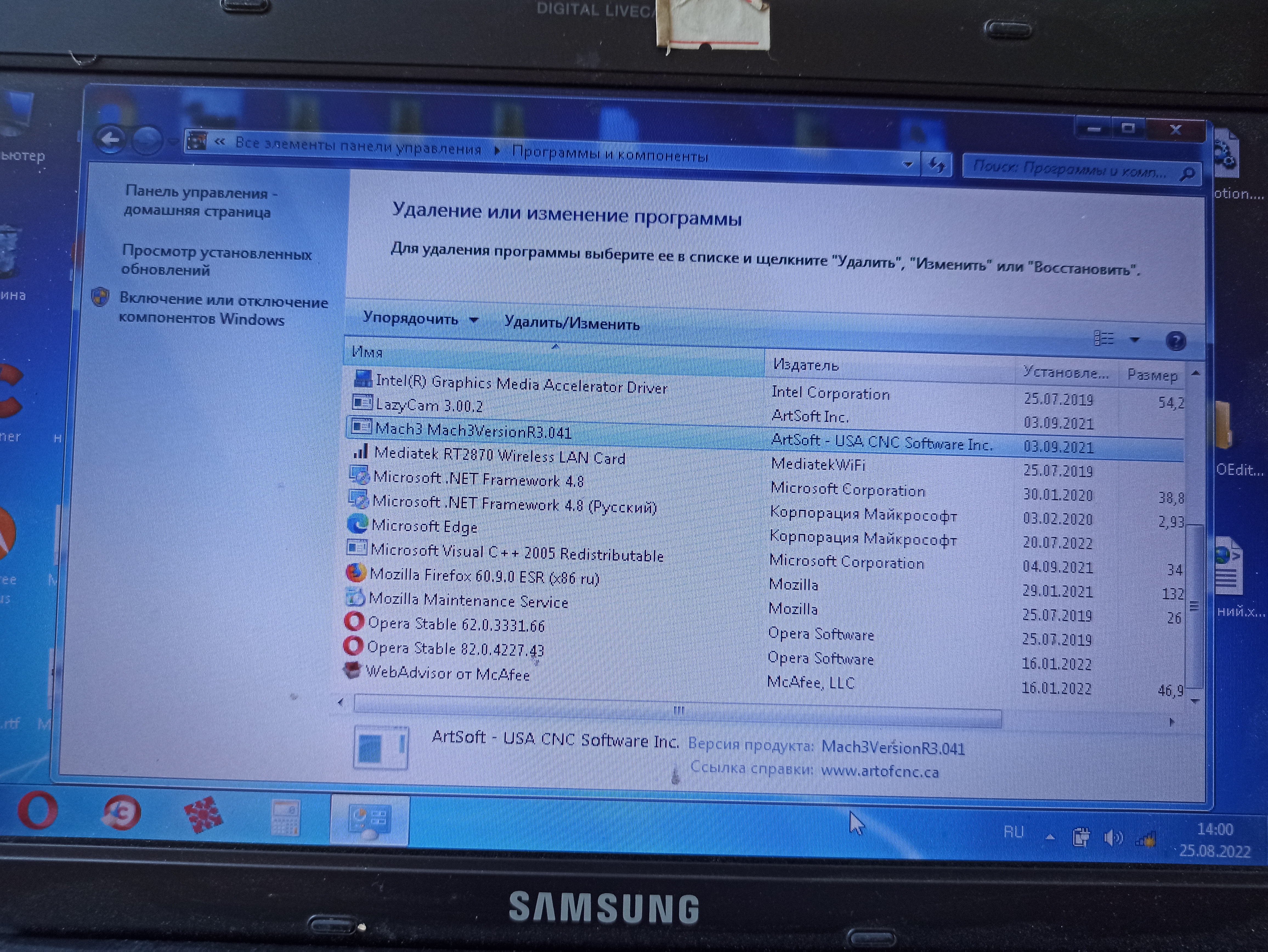

Курдль писал(а): Попробуйте версию Mach3 v3.041
Так похоже именно она и установлена
IMG_20220825_140011.jpg (3965 просмотров) <a class='original' href='./download/file.php?id=204661&mode=view' target=_blank>Загрузить оригинал (8.29 МБ)</a>
Хотя при загрузке пишет 2.0
IMG_20220825_140043.jpg (3965 просмотров) <a class='original' href='./download/file.php?id=204662&mode=view' target=_blank>Загрузить оригинал (7.6 МБ)</a>

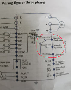

Всем доброго! Помогите с подключением платы к частотнику и параллельного запуска помпы (при запуске частотника, включение помпы). Ниже фото схемы и скрины со странички продавца (купившие люди что-то уже там наподключали). заранее спасибо :)

Частотник сам умеет включать насос через это реле . Надо его активировать в каком то канале настройки.
