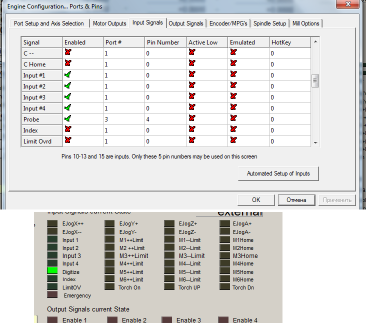

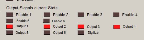

Сделал всё как в мануале, на экране Diagnostic сигналы активируются, а диод, который я прикрепил к плате с батарейкой не светится ни на каком СОМ - О. Что ещё можно сделать не понятно...
Сигналы.JPG (3180 просмотров) <a class='original' href='./download/file.php?id=205703&mode=view' target=_blank>Загрузить оригинал (17.51 КБ)</a>
Alex-Star7210
Сообщения: 53
Зарегистрирован: 04 апр 2017, 21:23
Re: USB Motion Card STB4100
Сообщение Alex-Star7210 »
ААааа! Заработало!!!!!
Наверное было малое напряжение от батарейки 2,5В. Подал от блока питание 5 В и заработало. Но интересно то, что лучше работает, когда один провод диода подсоиденяешь к V+, а второй к одному из О. Так диод полностью отключается.
А если подключить к COM - O, то диод, при деактивации из матча, всё равно немного сетиться.
Может можно подключать и к V+ вместо COM.... Хотя в мануале написано к Com. Странно...

Alex-Star7210 писал(а): диод, который я прикрепил к плате с батарейкой не светится ни на каком СОМ - О. Что ещё можно сделать не понятно...
Не надо никакой диод прикреплять. Просто взять мультиметр и в режиме измерения сопротивления проверить реакцию на включение/выключение соотв. выходов О1 - О4. Диапазон измерения поставить сотни Ом.

Alex-Star7210 писал(а): Может можно подключать и к V+ вместо COM.... Хотя в мануале написано к Com. Странно...
Ничего странного. Считайте, что у Вас 2 совсем разных устройства. Оно из них запитывается цепью V+ V-, а другое - Вашей батареей.
То, что по каким-то замыслам разработчика V- и COM оказались как-то связаны, не значит, что можно свободно "перемешивать" остальные порты.
Светодиод может слабо светиться, т.к. для его слабого свечения достаточно в цепь последовательно с батареей включить резистор в десятки КОм.
Закрытый переход фототранзистора как раз может иметь не бесконечное сопротивление, а те самые десятки КОм.
Для реле и типовых устройств автоматики такое сопротивление в цепи все равно, что разрыв цепи.
И если быть совсем точным, то на выходы в этой плате работает специальная микросхема uln2003 (она в панельке сидит), предназначенная для управления индуктивной нагрузкой током до 0.5А. Так что не придумывайте "новых способов" подключения, а просто следуйте мануалу.
