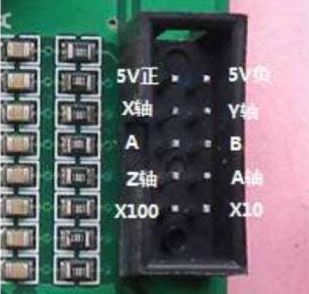

vik_vo писал(а): ↑ Поставил Mach3 v3.041 вместо v3.043 всё заработало )) так что рановато ещё пульт на полку... ))
Привет!
А у Вас красная плата?
Если да, то какая распиновка разъема для пульта MPG?
Я нашел в сети такую картинку. Она верна?
STB4100_Red_MPG.jpg (2348 просмотров) <a class='original' href='./download/file.php?id=202373&mode=view' target=_blank>Загрузить оригинал (36.12 КБ)</a>

Курдль писал(а): ↑ Я нашел в сети такую картинку. Она верна?
Привет всем!
Странное явление: я прозвонил обе платы (синюю и красную), чтобы выявить, каким портам микроконтроллера какие выводы разъема (колодки) соответствуют.
Получилось, что приведенная выше распиновка соответствует распиновке синей платы, за исключением цепей А и В. На синей плате они подключены к портам 11 и 10, соответственно, а на красной - к 10 и 11.
Я исходил из соображений, что вряд ли микроконтроллеры имеют разную прошивку для разных плат (это было бы не похоже на китайцев).
А вы как думаете?
Думаю, что подключу сначала так, как на картинке. Вроде описанная ошибка мне ничем не грозит, кроме как оси будут кататься в противоположные направления.

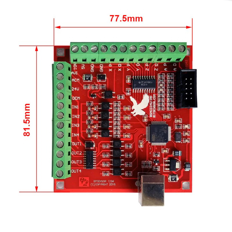

Привет!
Нужна помощь.
Имею красную STB4100 "С орлом" :)
И имею мануал, на котором порты этой карты не соответствуют подписям на ней.
А именно: ACM, DCM
Какой из них общий для входов/выходов, какой для управления инвертором и вообще, это точно "земля"?
STB4100_Red.jpg (2309 просмотров) <a class='original' href='./download/file.php?id=202401&mode=view' target=_blank>Загрузить оригинал (161.46 КБ)</a>

Курдль писал(а): ↑ И имею мануал, на котором порты этой карты не соответствуют подписям на ней.
Ок!
Я нашел приличный мануал по подключению именно такой красной платы с орлом.

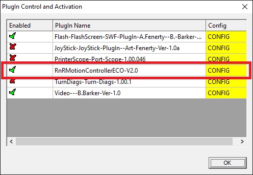

Я выдохся :( Нет идей, как подключить РГИ (MPG) он же "пульт".
Испытывал 2 карты 4100 - синюю и красную.
Испытывал 2 версии Mach3 - 043 и 041
Испытывал разные версии плагинов 3.4, 3.5
Результат, как я и описывал выше - работает все, кроме выбора оси с пульта.
Эта цепь исправна, т.к. если не выбрана никакая ось (ни одна из цепей не подключена к Gnd), то Mach3 переходит на кнопочное управление осями. В любом другом положении переключателя осей, управляется только ось Х.
У кого получилось подключить пульт, поделитесь опытом, пожалуйста!
Заранее благодарен!

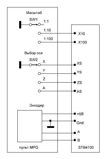

Rom327 писал(а): ↑ А физически замыканий на переключателе осей нет?
Нет. В такой "сложной" схеме трудно накосячить (см. картинку иже).
Я только что ради эксперимента откусил провод X - XS.
Таким образом в положении переключателя осей "Х" ничего не меняется, а в положении "Y" в Mach3 оказывается выбранной ось Х.
UPD: Еще один эксперимент. Отсоединил нафиг разъем пульта от платы и потыкал пинцетом, непосредственно замыкая контакты Gnd - XS, Gnd - YS, Gnd - ZS. Результат в Mach3, как и прежде, - выбрана ось Х

Alex-Star7210 писал(а): ↑ Определил тестером +5 и GAND а так же А+ и В+ энкодера подключил к плате ездит только ось Х
Судя по видео, у Вас не подключены провода от переключателя осей (XS, YS, ZS, AS ...)
Попробуйте версию Mach3 v3.041
Alex-Star7210 писал(а): ↑ то на 0,3 то, на 0,1 перескочит за один щелчок, то вообще не поедет надо крутнуть пол оборота чтоб задвигалась ось Х.
Думаю, что это из-за плохого контакта или помех. Так быть не должно и настройки на это не должны влиять.
Чтобы определить, какой провод от переключателя к какому выводу идет - прозвоните мультиметром на замыкание от GND к исследуемому выводу. Пощелкайте переключателями и через 10 минут упражнений будете знать всю распиновку.
