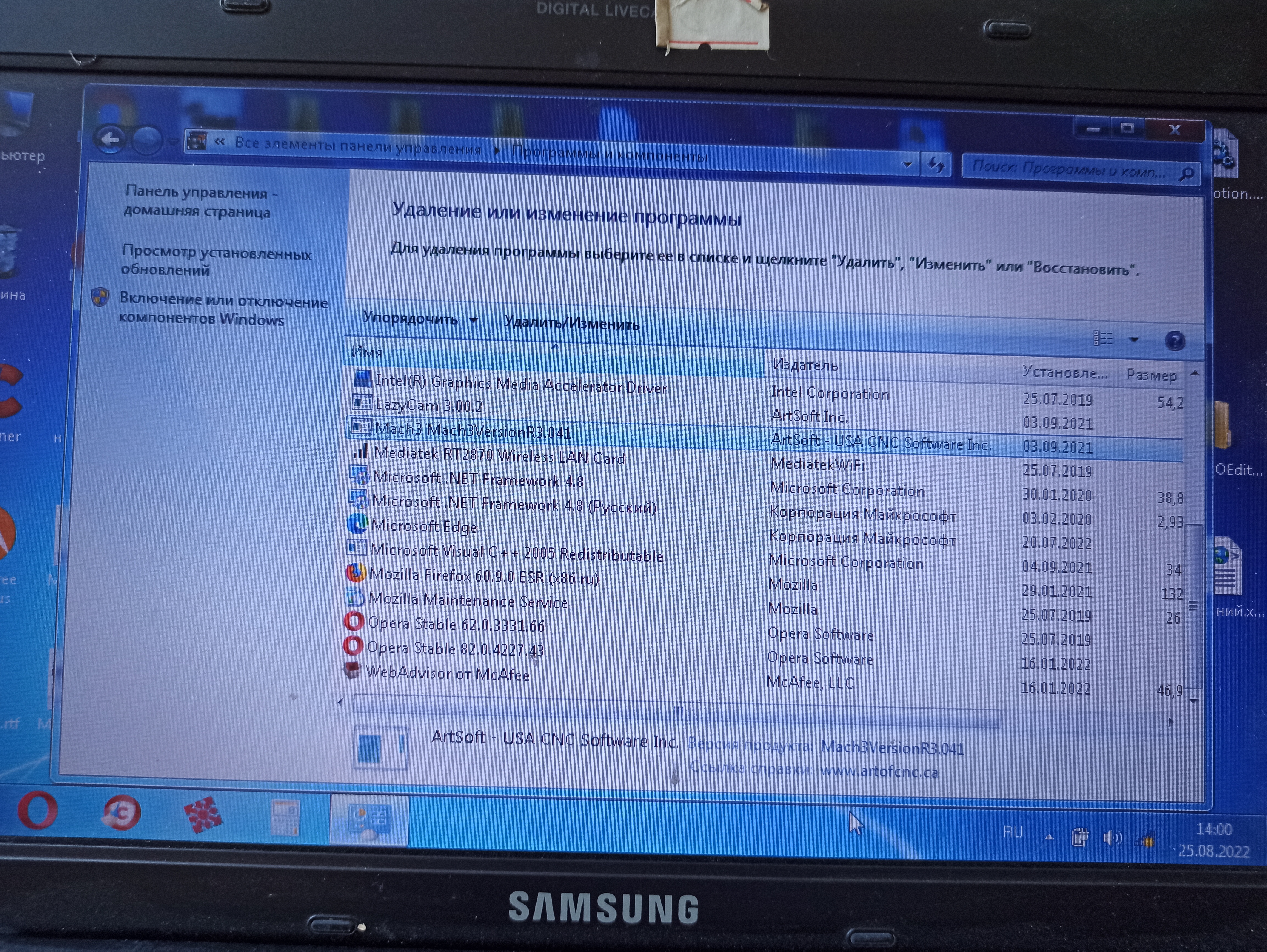

Курдль писал(а): Попробуйте версию Mach3 v3.041
Так похоже именно она и установлена
IMG_20220825_140011.jpg (3968 просмотров) <a class='original' href='./download/file.php?id=204661&mode=view' target=_blank>Загрузить оригинал (8.29 МБ)</a>
Хотя при загрузке пишет 2.0
IMG_20220825_140043.jpg (3968 просмотров) <a class='original' href='./download/file.php?id=204662&mode=view' target=_blank>Загрузить оригинал (7.6 МБ)</a>

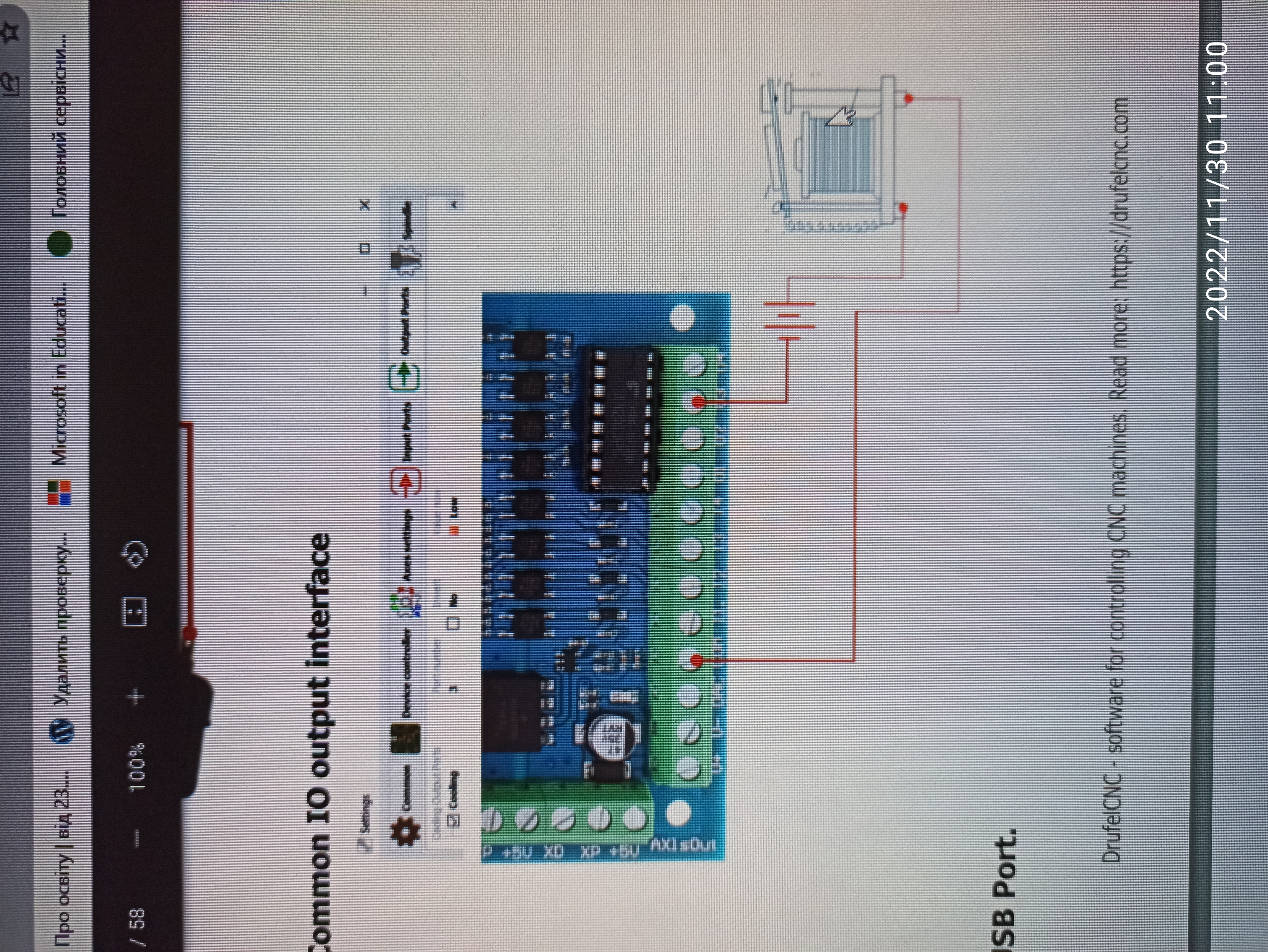

Интересную тему затронули. А кто знает может как правильно подключить реле к этой плате и какие реле можно? Чтоб подключить например самодельный насос охлаждение большой мощности, или другие механизмы управления.
Курдль
Сообщения: 1060
Репутация: 282
Откуда: Msk
Re: USB Motion Card STB4100
Сообщение Курдль »
Alex-Star7210 писал(а): ↑ А кто знает может как правильно подключить реле к этой плате и какие реле можно?
Всё написано в мануале. К любому выходу O1 - O4. Номинальная сила тока выходов тоже указана. Схема подключения есть в этой ветке обсуждения.

ИзображениеПолучается напряжения на реле подаётся прямо от источника питания V+ V- аж 12-24Вольт? Зачем так много.

Alex-Star7210 писал(а): ↑30 ноя 2022, 12:08 ИзображениеПолучается напряжения на реле подаётся прямо от источника питания V+ V- аж 12-24Вольт? Зачем так много.
В мануале всё на английском...
Есть мануал по-русски. У меня тоже есть, но не здесь. В сети поискать - и найдется.
Из чего Вы сделали вывод "напряжения на реле подаётся прямо от источника питания V+ V- аж 12-24Вольт"?
Коммутирующие элементы этой платы питаются таким напряжением, а выходы они именно коммутируют, а не питают.
Т.е. представьте на Вашей схеме, что вместо платы между контактами COM и O3 стоит выключатель.
Он там и стоит, но внутри микросхемы. А напряжение на реле попадет именно такое, какое на батарее из Вашей схемы.
И почему Вы считаете, что 12В - слишком большое напряжение для реле? Обычно вся станочная автоматика именно на таком напряжении работает.

А я то думал зачем там что то такое как батарея на схеме нарисовано, а значит это и есть батарея.
Спасибо)

Alex-Star7210 писал(а): ↑30 ноя 2022, 14:44 А я то думал зачем там что то такое как батарея на схеме нарисовано, а значит это и есть батарея.
Спасибо)
А входящие сигналы (I1-I4) тоже от отдельного источника питания работают?
Как оптрон типовой работает, представляете себе?
В этой плате для входов и выходов используются микросхемы с оптической развязкой, включающие оптронные пары.
Если нужно принять какой-то сигнал на вход, то во входной цепи ставят светодиод оптрона.
На картинке представьте, что вывод 1 = I1, а 2 = COM. Подавая управляющее напряжение между этими входами, заставляют светодиод светиться. А это открывает фототранзистор и "замыкает" контакты 3 - 4. На плате эти контакты подключены к контроллеру и далее их сигналы обрабатываются, согласно логике платы.
(справедливости ради надо сказать, что последовательно с фотодиодом стоит гасящий резистор, не позволяющий сжечь диод)
Если нужно скоммутировать какой-то выходной сигнал, то в выходной цепи ставят фототранзистор оптрона.
Таким образом на управляющий светодиод подходит цепь от контроллера и в нужный момент заставляет его светиться. А это, в свою очередь, заставляет открыться фототранзистор и выводы 3 - 4 (CMD и O1) оказываются замкнутыми.

Сделал всё как в мануале, на экране Diagnostic сигналы активируются, а диод, который я прикрепил к плате с батарейкой не светится ни на каком СОМ - О. Что ещё можно сделать не понятно...

ААааа! Заработало!!!!!
Наверное было малое напряжение от батарейки 2,5В. Подал от блока питание 5 В и заработало. Но интересно то, что лучше работает, когда один провод диода подсоиденяешь к V+, а второй к одному из О. Так диод полностью отключается.
А если подключить к COM - O, то диод, при деактивации из матча, всё равно немного сетиться.
Может можно подключать и к V+ вместо COM.... Хотя в мануале написано к Com. Странно...

Alex-Star7210 писал(а): ↑ диод, который я прикрепил к плате с батарейкой не светится ни на каком СОМ - О. Что ещё можно сделать не понятно...
Не надо никакой диод прикреплять. Просто взять мультиметр и в режиме измерения сопротивления проверить реакцию на включение/выключение соотв. выходов О1 - О4. Диапазон измерения поставить сотни Ом.

Alex-Star7210 писал(а): ↑ Может можно подключать и к V+ вместо COM.... Хотя в мануале написано к Com. Странно...
Ничего странного. Считайте, что у Вас 2 совсем разных устройства. Оно из них запитывается цепью V+ V-, а другое - Вашей батареей.
То, что по каким-то замыслам разработчика V- и COM оказались как-то связаны, не значит, что можно свободно "перемешивать" остальные порты.
Светодиод может слабо светиться, т.к. для его слабого свечения достаточно в цепь последовательно с батареей включить резистор в десятки КОм.
Закрытый переход фототранзистора как раз может иметь не бесконечное сопротивление, а те самые десятки КОм.
Для реле и типовых устройств автоматики такое сопротивление в цепи все равно, что разрыв цепи.
И если быть совсем точным, то на выходы в этой плате работает специальная микросхема uln2003 (она в панельке сидит), предназначенная для управления индуктивной нагрузкой током до 0.5А. Так что не придумывайте "новых способов" подключения, а просто следуйте мануалу.
