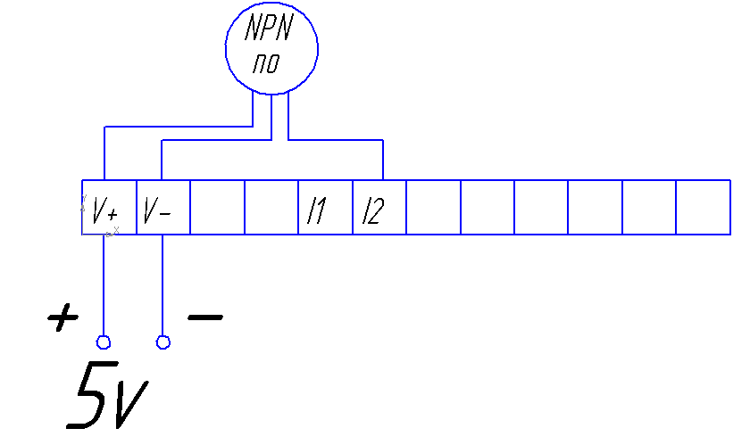

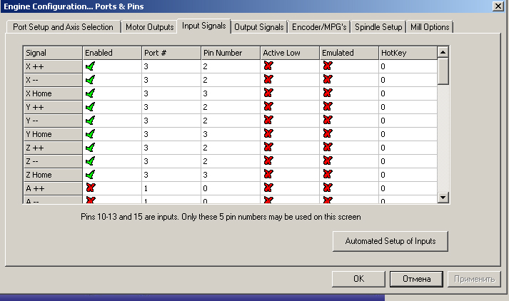

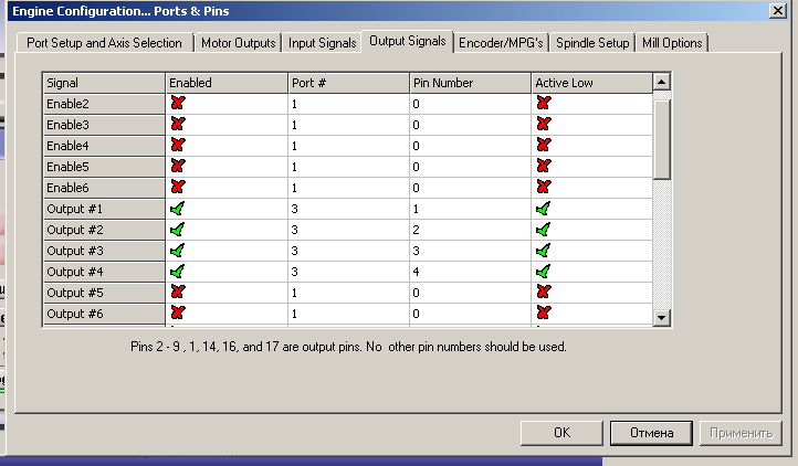

Всем привет... купил себе такую платку, все собрал... моторчики ездят, шпиндель через MODbus подключил, а вот с концевиками месяц вожусь и не получается... запитал я их через телефоную зарядку 5В, при касания с металом диод загорается... в входящих сигналах выставил все по инструкции... но один хрен не срабатывают=((( зарядку подключил в V+ V-... концевик: черный в I2, коричневый в V+ синий в V-... Буду очень благодарен за подсказку

kurtkobat писал(а): а вот с концевиками месяц вожусь и не получается... запитал я их через телефоную зарядку 5В
По мануалу нужно подать 24В на I2. Схему скиньте как подключили концевики.

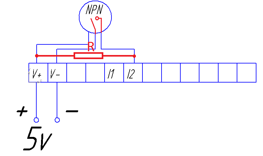

slooter писал(а):По мануалу нужно подать 24В на I2.

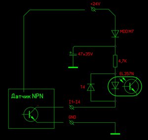

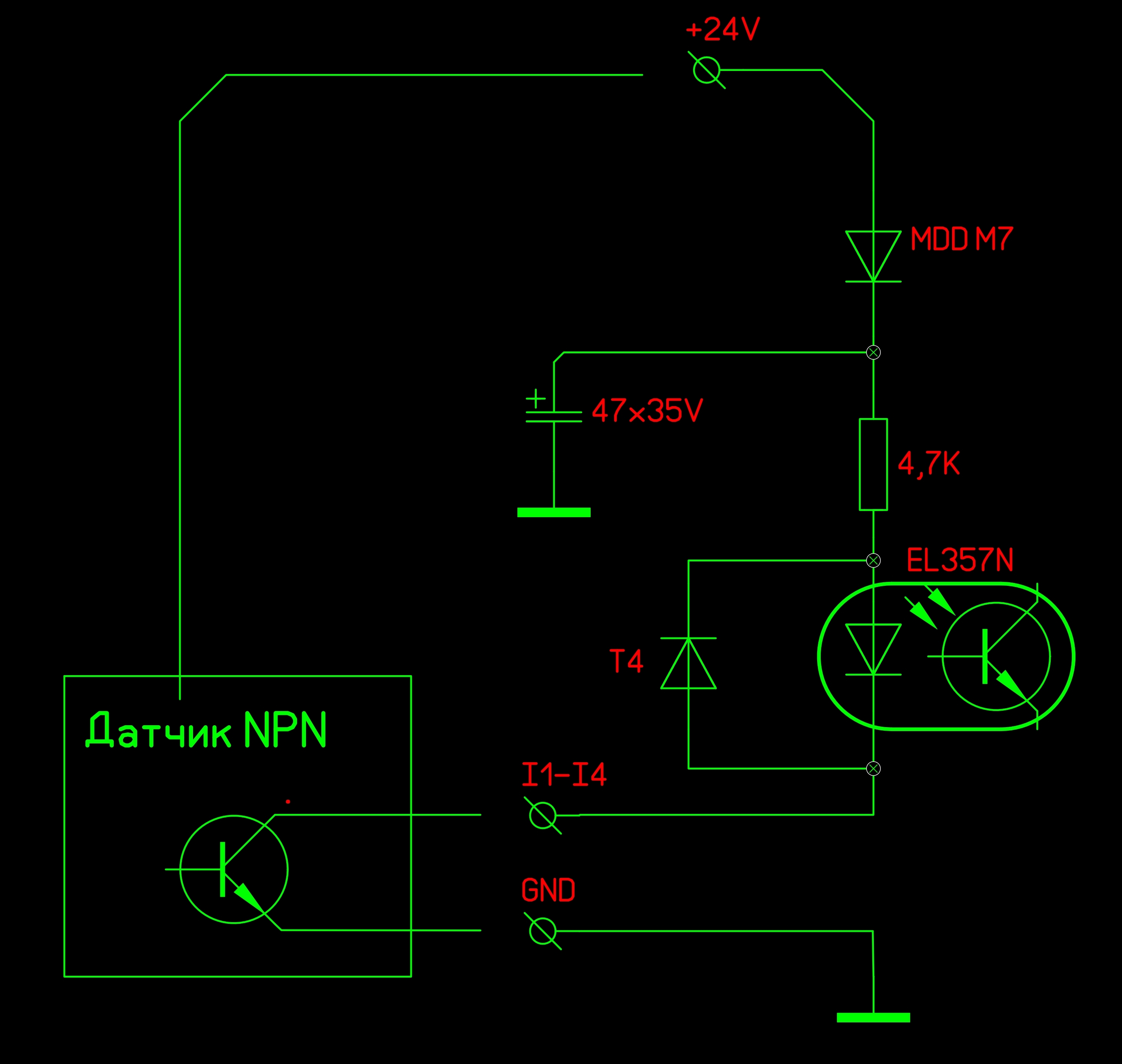

slooter! ТОЛЬКО ЧЕРЕЗ РЕЗИСТОР!!!
1. А в документации на датчик заявлено, что он будет работать от +5В? Если да, то П.2
2. Сначала тестером надо проверить напряжение, относительно V-, на свободных (не подключенных ни к чему) входах I1-I4.
3. Если его нет, подключить входа (I1-I4) через подтягивающие резисторы к V+ согласно схемы. Без этой подтяжки датчик работать не будет!
4. Если напряжение на входах I1-I4 есть, и при подключенном датчике уровень сигнала (по тестеру) на входах I1-I4 меняется при взаимодействии с металлом, надо смотреть настройки программы.
Добрался до платы и померил напряжение на входах I1-I4. Оно есть, так что подтяжку (резистор) можно не ставить.
Надо при подключенном датчике проверять изменение напряжения на входе при касании датчика металлом.
Фрагмент схемы, входы I1-I4... Вроде ничего не напутал... (5420 просмотров) <a class='original' href='./download/file.php?id=110194&mode=view' target=_blank>Загрузить оригинал (554.51 КБ)</a>

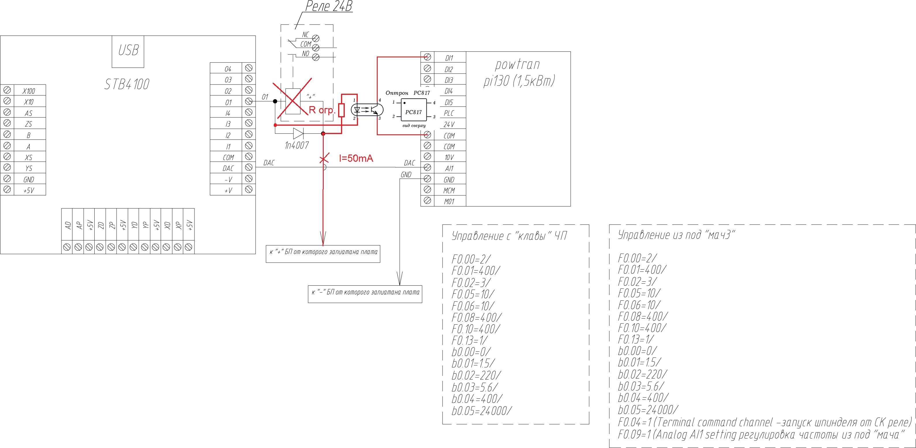

Подключил к плате частотник powtran pi130 1,5кВт.
Схема подключения и настройки ЧП на пикче.
схема_чп.jpg (5372 просмотра) <a class='original' href='./download/file.php?id=110739&mode=view' target=_blank>Загрузить оригинал (758 КБ)</a>

slooter писал(а):Подключил к плате частотник powtran pi130 1,5кВт.
Вместо реле можно использовать оптрон... ;)

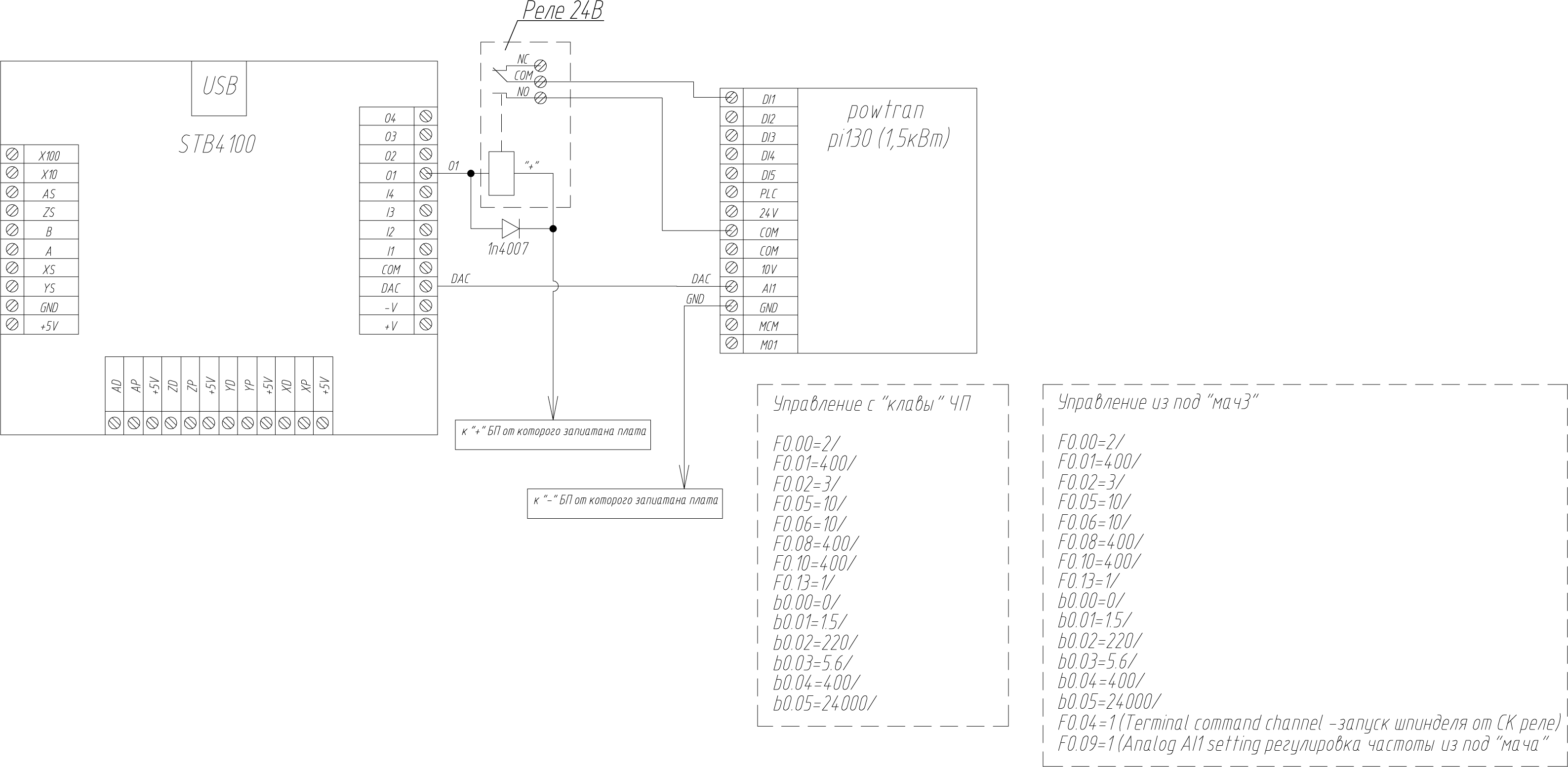

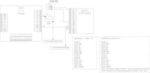

slooter писал(а):
Rom327 писал(а):Вместо реле можно использовать оптрон...
О да, Вы писали ранее, я не знаю с какой стороны к оптрону подходить :) Накидайте схемку, испытаю.
Лови! :D И можно на ТЫ!
схема_чп2.jpg (5249 просмотров) <a class='original' href='./download/file.php?id=111357&mode=view' target=_blank>Загрузить оригинал (455.16 КБ)</a>
