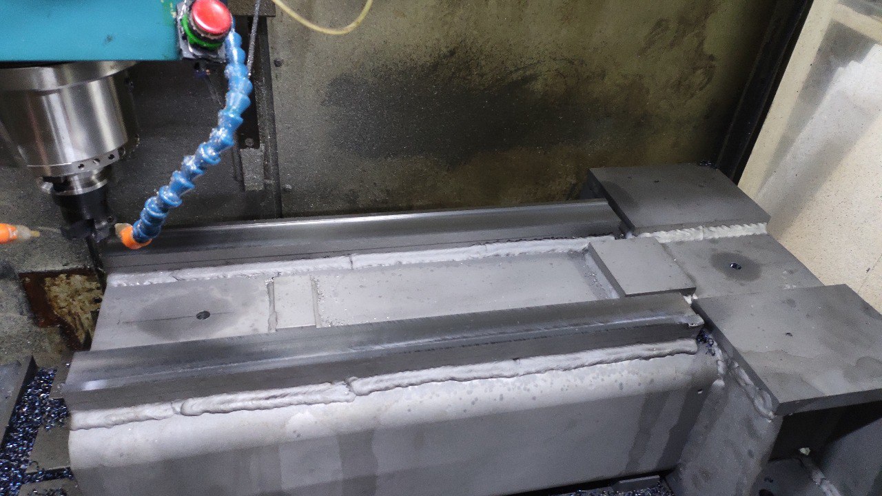

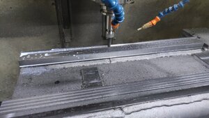

Добрались до фрезеровки.
photo1663841311 (4).jpeg (127666 просмотров) <a class='original' href='./download/file.php?id=204943&mode=view' target=_blank>Загрузить оригинал (192.1 КБ)</a>
photo1663841311 (5).jpeg (127666 просмотров) <a class='original' href='./download/file.php?id=204944&mode=view' target=_blank>Загрузить оригинал (204.01 КБ)</a>
photo1663841311 (7).jpeg (127666 просмотров) <a class='original' href='./download/file.php?id=204945&mode=view' target=_blank>Загрузить оригинал (244.81 КБ)</a>
photo1663841311 (8).jpeg (127666 просмотров) <a class='original' href='./download/file.php?id=204946&mode=view' target=_blank>Загрузить оригинал (242.2 КБ)</a>
photo1663841311 (9).jpeg (127666 просмотров) <a class='original' href='./download/file.php?id=204947&mode=view' target=_blank>Загрузить оригинал (230.29 КБ)</a>
photo1663841312.jpeg (127666 просмотров) <a class='original' href='./download/file.php?id=204949&mode=view' target=_blank>Загрузить оригинал (184.77 КБ)</a>
photo1663841311.jpeg (127666 просмотров) <a class='original' href='./download/file.php?id=204948&mode=view' target=_blank>Загрузить оригинал (189.1 КБ)</a>
photo1663841311 (1).jpeg (127666 просмотров) <a class='original' href='./download/file.php?id=204940&mode=view' target=_blank>Загрузить оригинал (208.49 КБ)</a>
photo1663841311 (2).jpeg (127666 просмотров) <a class='original' href='./download/file.php?id=204941&mode=view' target=_blank>Загрузить оригинал (213.49 КБ)</a>
photo1663841311 (3).jpeg (127666 просмотров) <a class='original' href='./download/file.php?id=204942&mode=view' target=_blank>Загрузить оригинал (233.31 КБ)</a>

MGG писал(а): ↑ Пустоты будут залиты полимером.
Самый невыгодный с весовой и экономической стороны способ в данном случае. Выгоднее, как у вакуумщиков - просверлить сквозные отверстия в профтрубе и вставив стержни (трубы), обварить с обеих сторон.
Gestap
Сообщения: 890
Репутация: 1089
Re: Вертикальный фрезерный мини ОЦ)))
Сообщение Gestap »
AAN писал(а): ↑16 мар 2023, 05:58
и какой толк будет от стержней? я не придираюсь просто хотелось бы более подробно)))
вес это жи хорошо, да и экономить как-то не стремимся)))
а с полимергранитом мы получим хорошую массу, и вибропоглащение, а так это все как колокольня звенеть будет.
dtw.moscow@gmail.com
Сообщения: 2098
Наверное имеется в виду что при заливке чем-либо трубу может вспучить. А вот вваркой стержней можно добиться увеличения жесткости, ну и залить потом никто не помешает - уже не вспучит. А чтобы не звенело достаточно заглушить отверстия обычно или внутрь что-нибудь виброгасящее поместить (например шарики из пенопласта).
Mamont
Сообщения: 1667
Репутация: 391
Настоящее имя: Виталий
Откуда: РБ Минск
Сообщение Mamont »
После фрезеровки привалочных повехностей никакой сварки.
Объем можно засыпать песком. И масса, и снижение дорбостности колебаний
