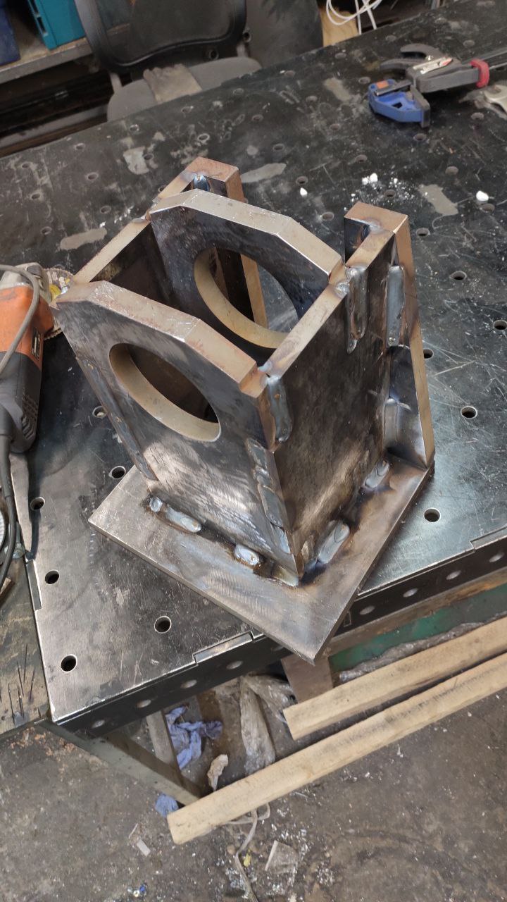

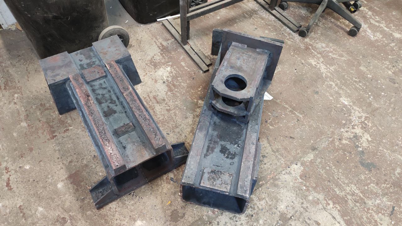

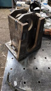

Сама конструкция сварная, заготовки вырезаны на гидрорезке, за это спасибо dezman.
На данный момент все сварено, съездило на отжиг, сейчас ждем когда отдробеструят ее и можно фрезеровать.
photo1658753516.jpeg (131924 просмотра) <a class='original' href='./download/file.php?id=204468&sid=1f41eac05cbf18988aec19bed5cf86be&mode=view' target=_blank>Загрузить оригинал (183.31 КБ)</a>
Колонна давольно высокая 1040мм, чтобы получился хороший пролет между столом и шпинделем, иногда такое бывает нужно. (131924 просмотра) <a class='original' href='./download/file.php?id=204469&sid=1f41eac05cbf18988aec19bed5cf86be&mode=view' target=_blank>Загрузить оригинал (148.63 КБ)</a>
Шпиндельная бабка сварена из 16 и 20мм стали, вес 45кг. (131924 просмотра) <a class='original' href='./download/file.php?id=204470&sid=1f41eac05cbf18988aec19bed5cf86be&mode=view' target=_blank>Загрузить оригинал (202.92 КБ)</a>
photo1659297250.jpeg (131924 просмотра) <a class='original' href='./download/file.php?id=204471&sid=1f41eac05cbf18988aec19bed5cf86be&mode=view' target=_blank>Загрузить оригинал (178.21 КБ)</a>
Вес этих деталей примерно 300кг. (131924 просмотра) <a class='original' href='./download/file.php?id=204472&sid=1f41eac05cbf18988aec19bed5cf86be&mode=view' target=_blank>Загрузить оригинал (220.7 КБ)</a>

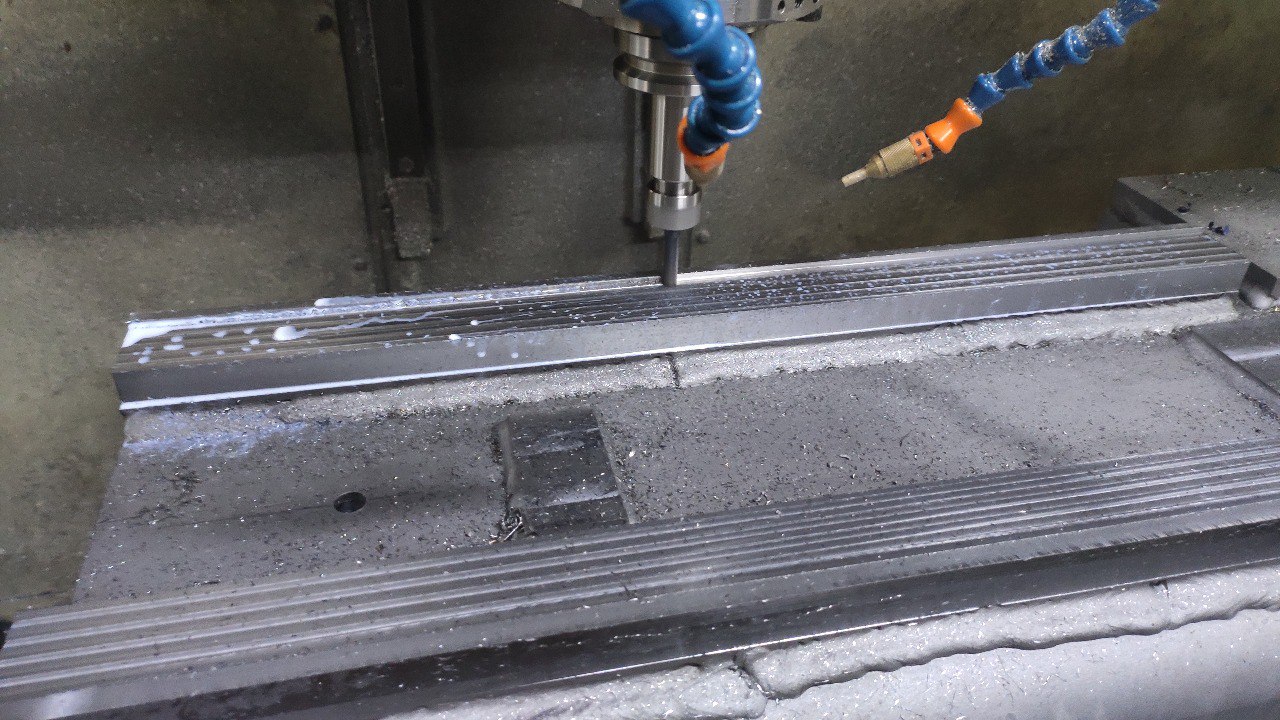

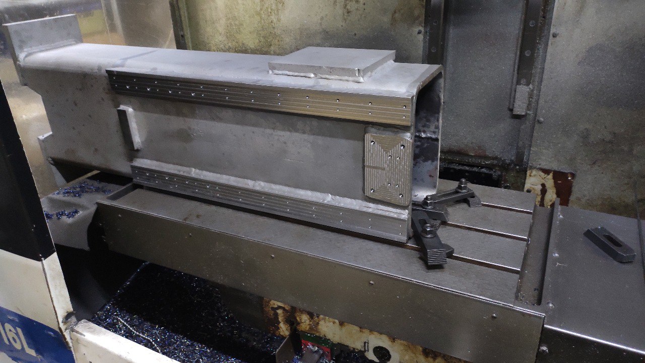

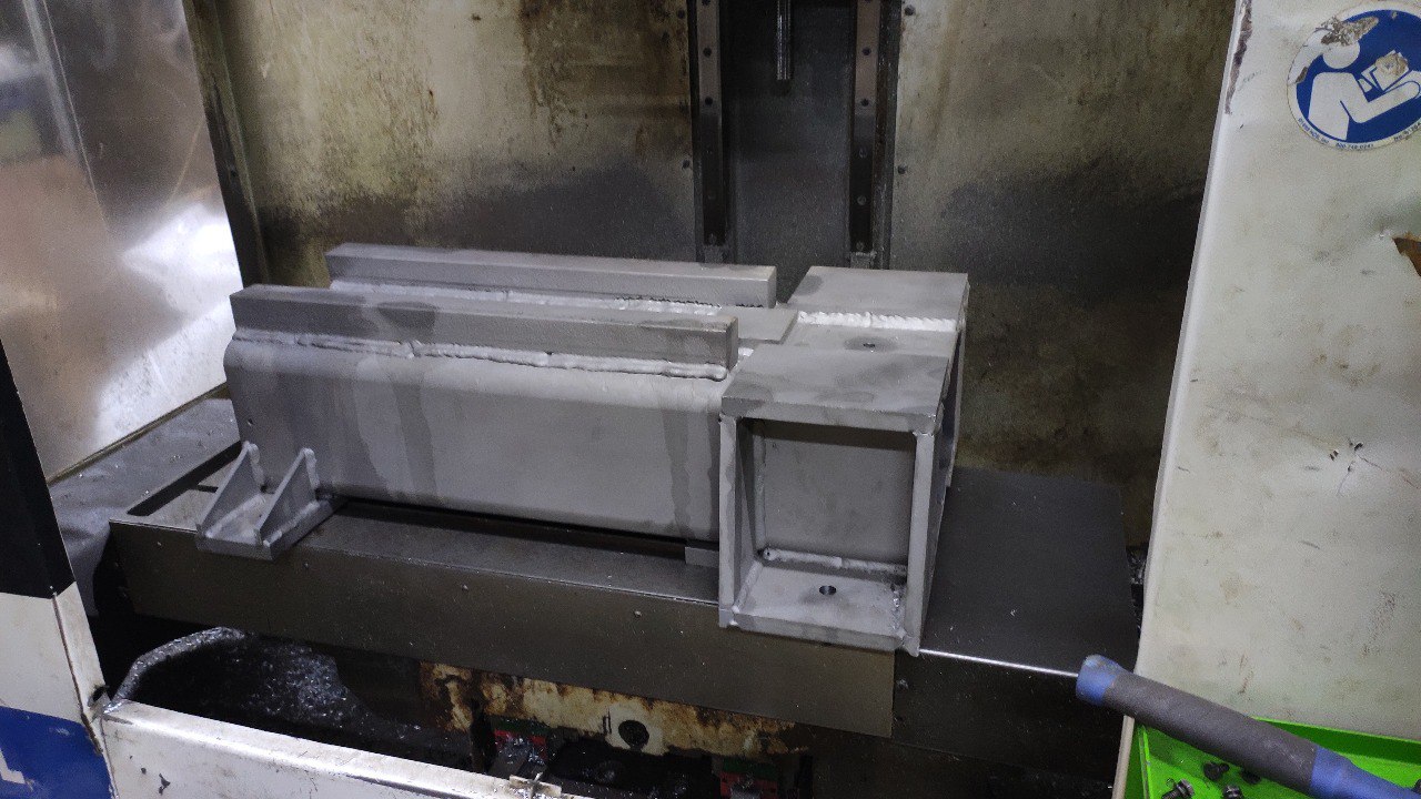

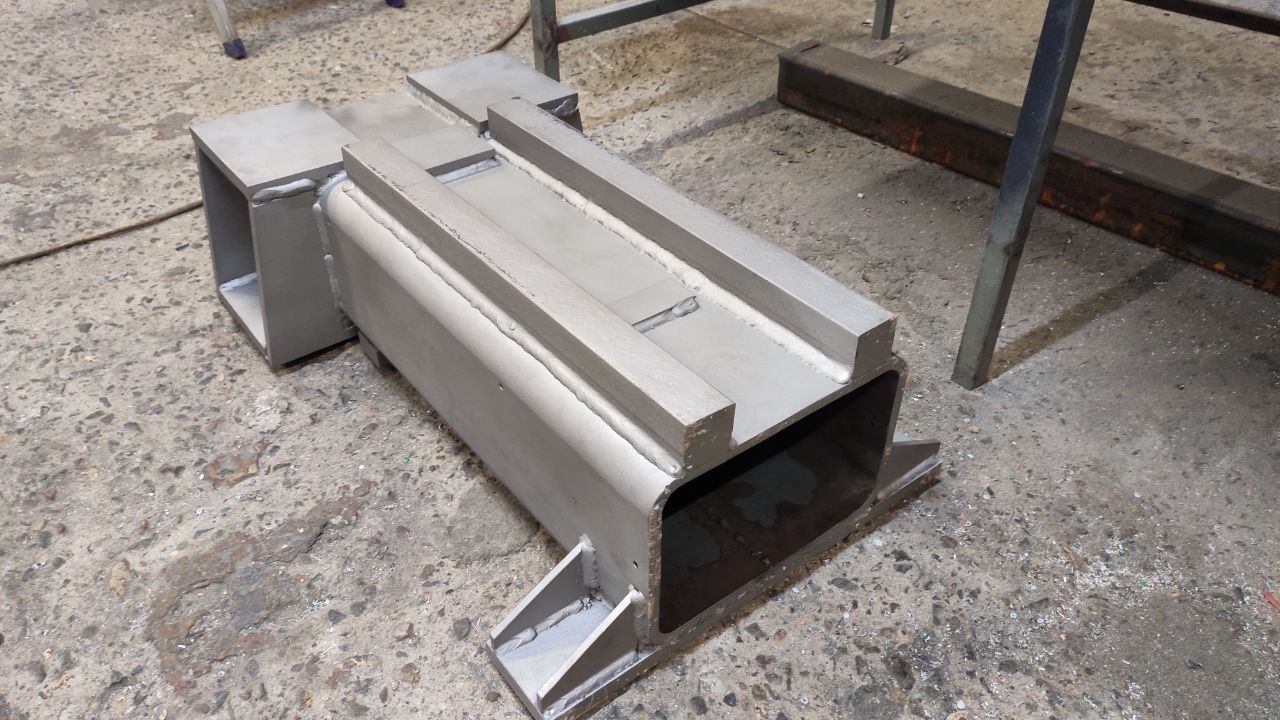

Пустотелое будет "звенеть".... а там и микровибрации. Пару рёбер бы...

Prav писал(а): ↑11 авг 2022, 17:46 Пустотелое будет "звенеть".... а там и микровибрации. Пару рёбер бы...
В инстаграмах-телеграмах проскакивало, что заливать будут.
MGG
Сообщения: 3403
Репутация: 1010
Re: Вертикальный фрезерный мини ОЦ)))
Сообщение MGG »
Пустоты будут залиты полимером.

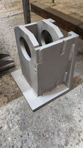

Забрали наши заготовки с дроби!
Нет, они не покрашены!))))))
IMG_20220825_173053_543.jpg (130513 просмотров) <a class='original' href='./download/file.php?id=204665&sid=1f41eac05cbf18988aec19bed5cf86be&mode=view' target=_blank>Загрузить оригинал (191.86 КБ)</a>
IMG_20220825_173057_091.jpg (130513 просмотров) <a class='original' href='./download/file.php?id=204666&sid=1f41eac05cbf18988aec19bed5cf86be&mode=view' target=_blank>Загрузить оригинал (201.62 КБ)</a>
IMG_20220825_173100_081.jpg (130513 просмотров) <a class='original' href='./download/file.php?id=204667&sid=1f41eac05cbf18988aec19bed5cf86be&mode=view' target=_blank>Загрузить оригинал (187.61 КБ)</a>

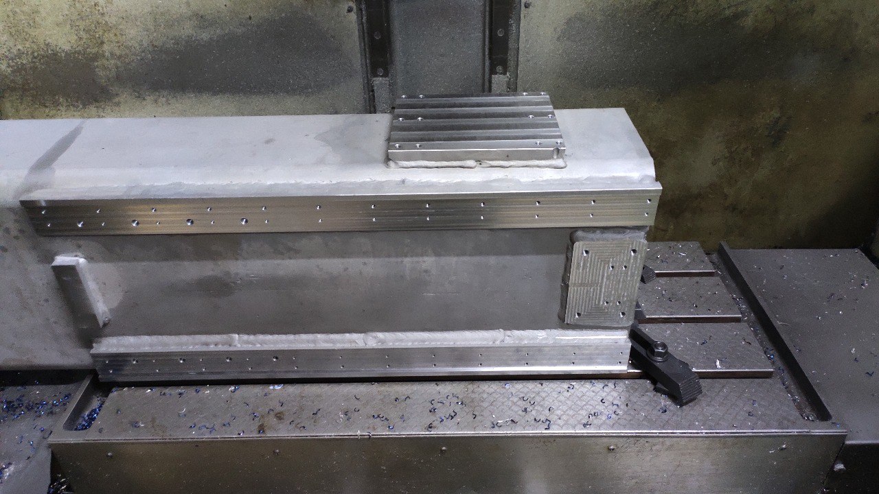

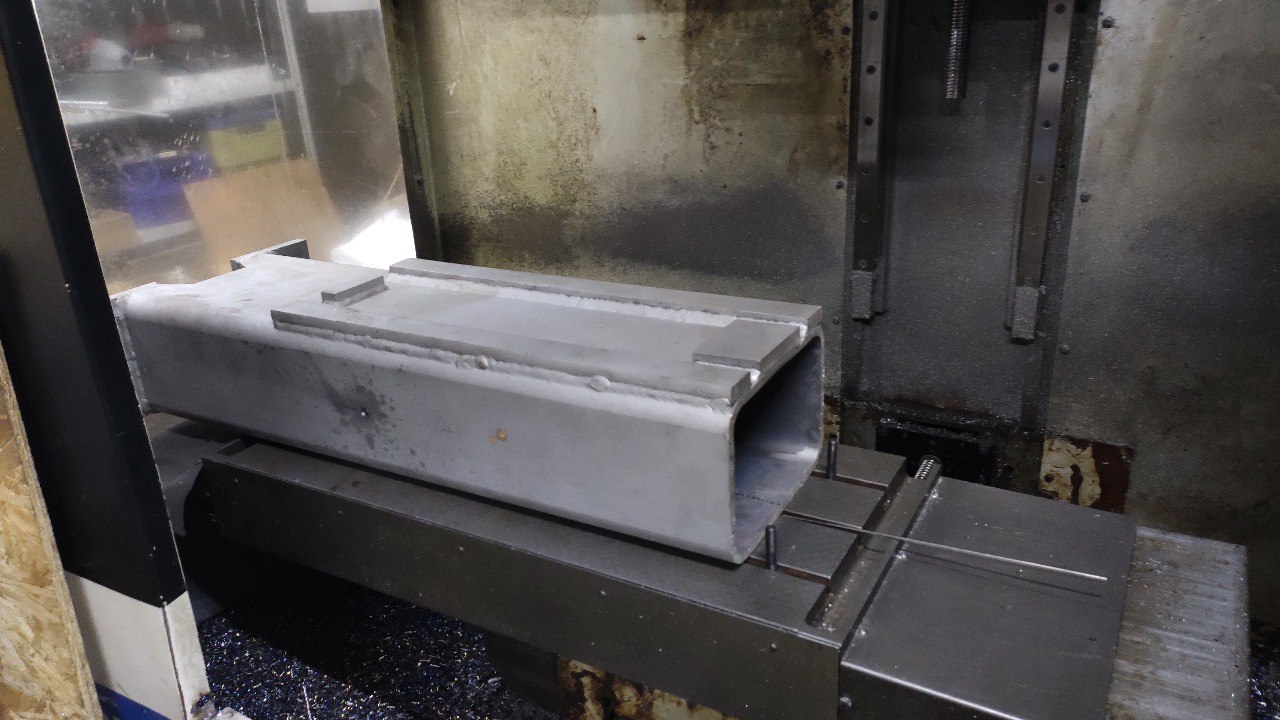

Добрались до фрезеровки.
photo1663841311 (4).jpeg (127626 просмотров) <a class='original' href='./download/file.php?id=204943&sid=1f41eac05cbf18988aec19bed5cf86be&mode=view' target=_blank>Загрузить оригинал (192.1 КБ)</a>
photo1663841311 (5).jpeg (127626 просмотров) <a class='original' href='./download/file.php?id=204944&sid=1f41eac05cbf18988aec19bed5cf86be&mode=view' target=_blank>Загрузить оригинал (204.01 КБ)</a>
photo1663841311 (7).jpeg (127626 просмотров) <a class='original' href='./download/file.php?id=204945&sid=1f41eac05cbf18988aec19bed5cf86be&mode=view' target=_blank>Загрузить оригинал (244.81 КБ)</a>
photo1663841311 (8).jpeg (127626 просмотров) <a class='original' href='./download/file.php?id=204946&sid=1f41eac05cbf18988aec19bed5cf86be&mode=view' target=_blank>Загрузить оригинал (242.2 КБ)</a>
photo1663841311 (9).jpeg (127626 просмотров) <a class='original' href='./download/file.php?id=204947&sid=1f41eac05cbf18988aec19bed5cf86be&mode=view' target=_blank>Загрузить оригинал (230.29 КБ)</a>
photo1663841312.jpeg (127626 просмотров) <a class='original' href='./download/file.php?id=204949&sid=1f41eac05cbf18988aec19bed5cf86be&mode=view' target=_blank>Загрузить оригинал (184.77 КБ)</a>
photo1663841311.jpeg (127626 просмотров) <a class='original' href='./download/file.php?id=204948&sid=1f41eac05cbf18988aec19bed5cf86be&mode=view' target=_blank>Загрузить оригинал (189.1 КБ)</a>
photo1663841311 (1).jpeg (127626 просмотров) <a class='original' href='./download/file.php?id=204940&sid=1f41eac05cbf18988aec19bed5cf86be&mode=view' target=_blank>Загрузить оригинал (208.49 КБ)</a>
photo1663841311 (2).jpeg (127626 просмотров) <a class='original' href='./download/file.php?id=204941&sid=1f41eac05cbf18988aec19bed5cf86be&mode=view' target=_blank>Загрузить оригинал (213.49 КБ)</a>
photo1663841311 (3).jpeg (127626 просмотров) <a class='original' href='./download/file.php?id=204942&sid=1f41eac05cbf18988aec19bed5cf86be&mode=view' target=_blank>Загрузить оригинал (233.31 КБ)</a>

MGG писал(а): ↑ Пустоты будут залиты полимером.
Самый невыгодный с весовой и экономической стороны способ в данном случае. Выгоднее, как у вакуумщиков - просверлить сквозные отверстия в профтрубе и вставив стержни (трубы), обварить с обеих сторон.
Gestap
Сообщения: 890
Репутация: 1089
Сообщение Gestap »
AAN писал(а): ↑16 мар 2023, 05:58
и какой толк будет от стержней? я не придираюсь просто хотелось бы более подробно)))
вес это жи хорошо, да и экономить как-то не стремимся)))
а с полимергранитом мы получим хорошую массу, и вибропоглащение, а так это все как колокольня звенеть будет.

Сообщения: 2098
Наверное имеется в виду что при заливке чем-либо трубу может вспучить. А вот вваркой стержней можно добиться увеличения жесткости, ну и залить потом никто не помешает - уже не вспучит. А чтобы не звенело достаточно заглушить отверстия обычно или внутрь что-нибудь виброгасящее поместить (например шарики из пенопласта).
Mamont
Сообщения: 1667
Репутация: 391
Настоящее имя: Виталий
Откуда: РБ Минск
Сообщение Mamont »
После фрезеровки привалочных повехностей никакой сварки.
Объем можно засыпать песком. И масса, и снижение дорбостности колебаний
