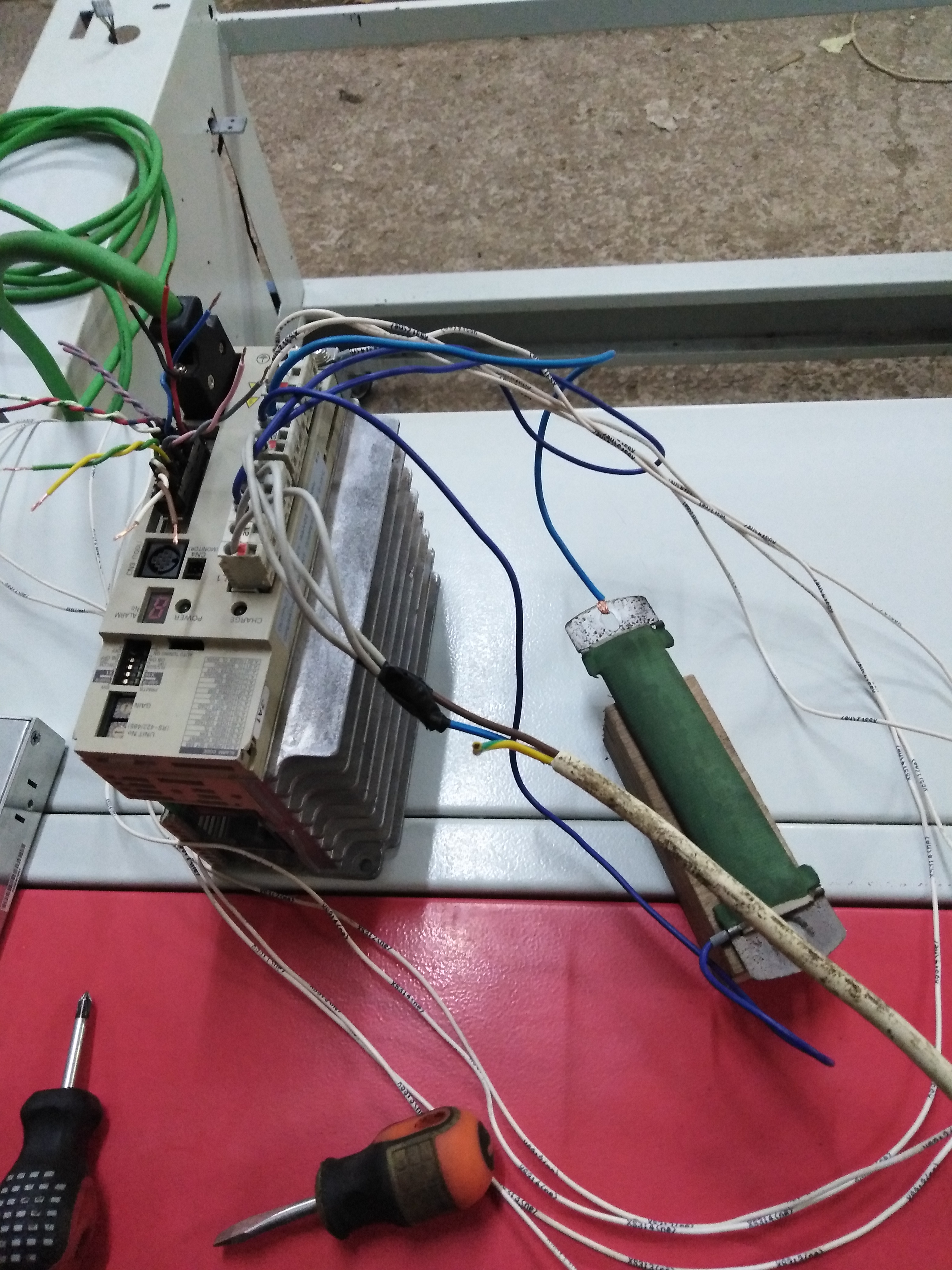

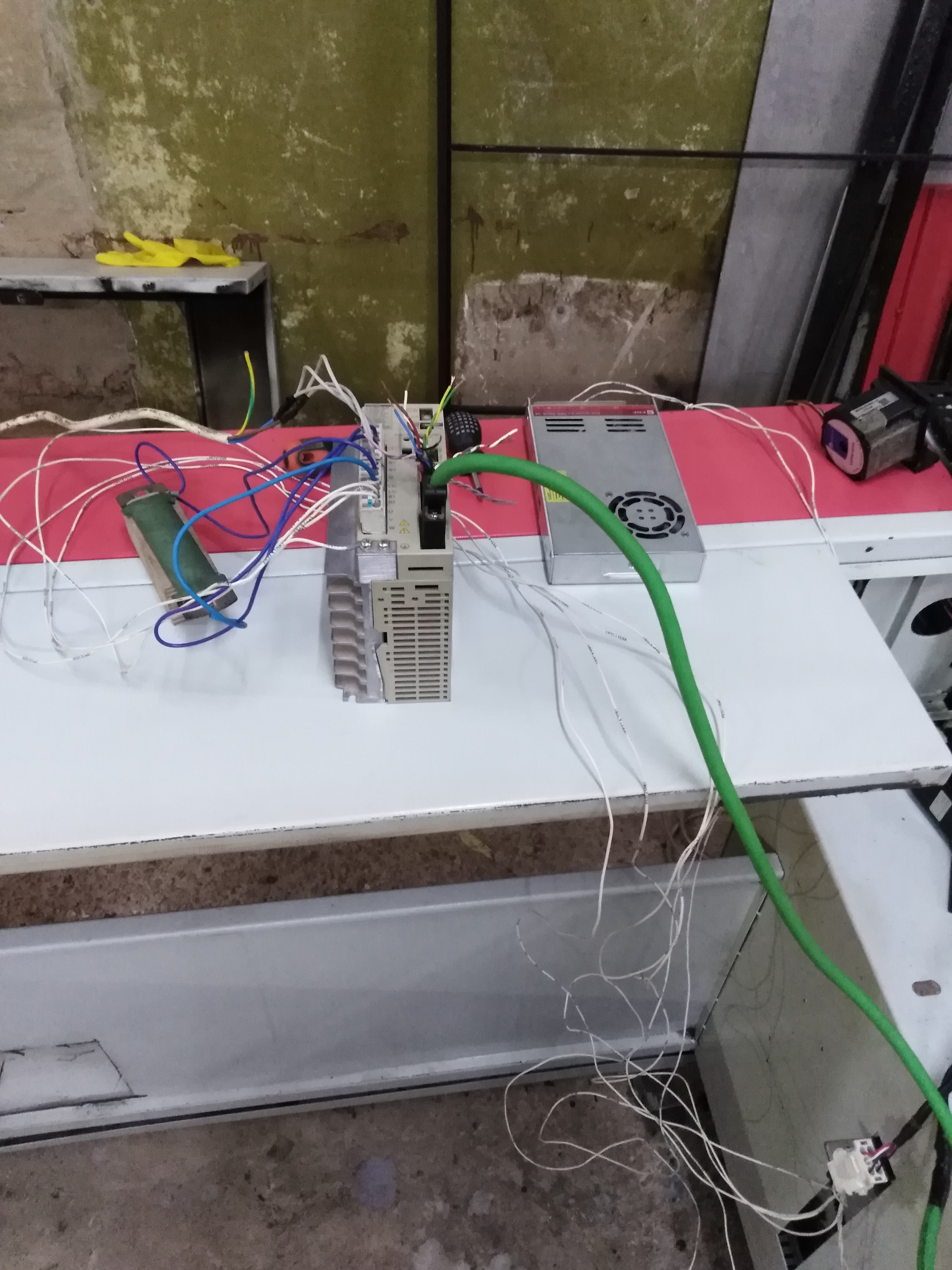

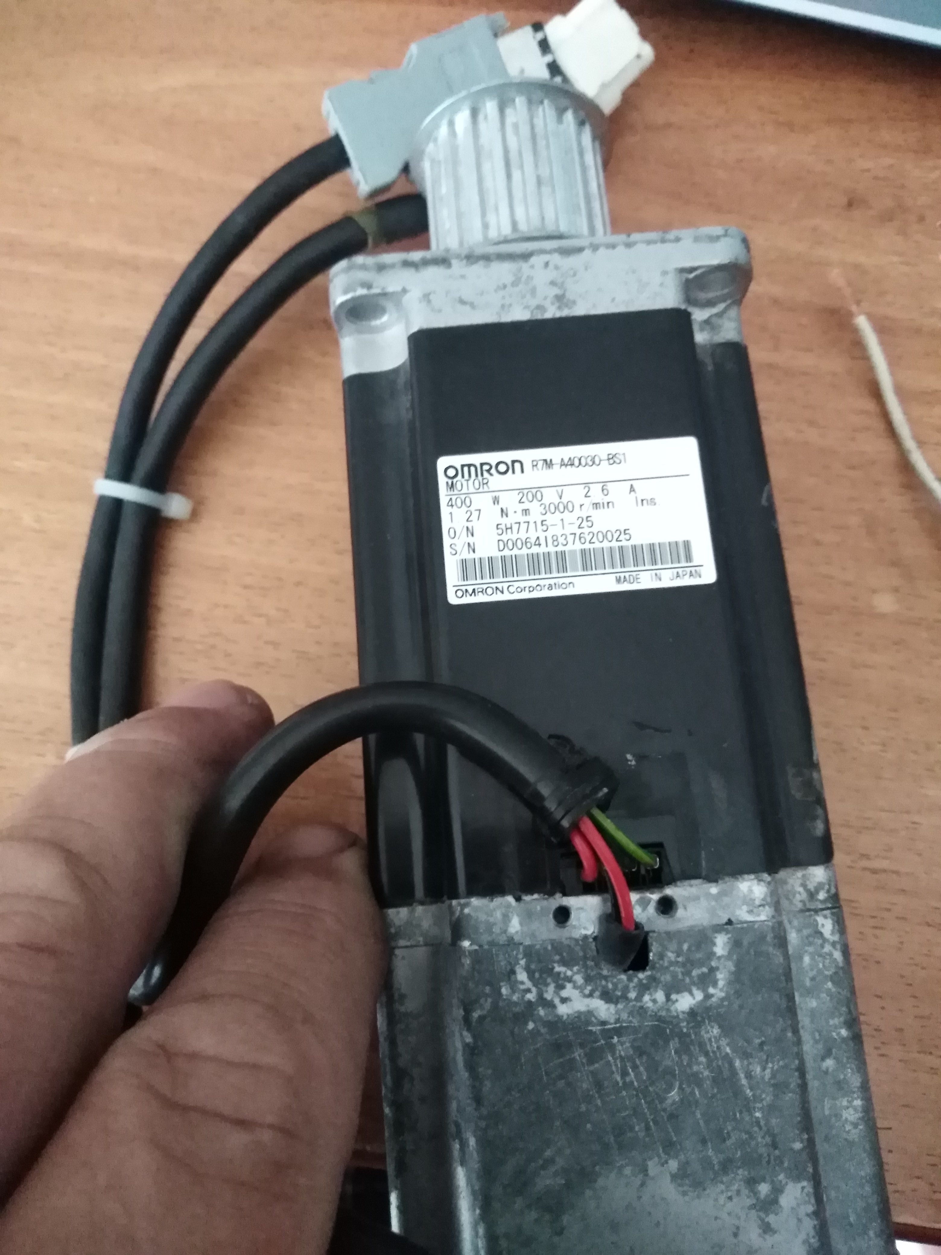

Подойдёт ли такой мотор таскать головку лазерную со2 без редуктора на 16мм ремне м5 на портале 1700мм.
IMG_20220715_153626.jpg (1069 просмотров) <a class='original' href='./download/file.php?id=204217&mode=view' target=_blank>Загрузить оригинал (2.68 МБ)</a>

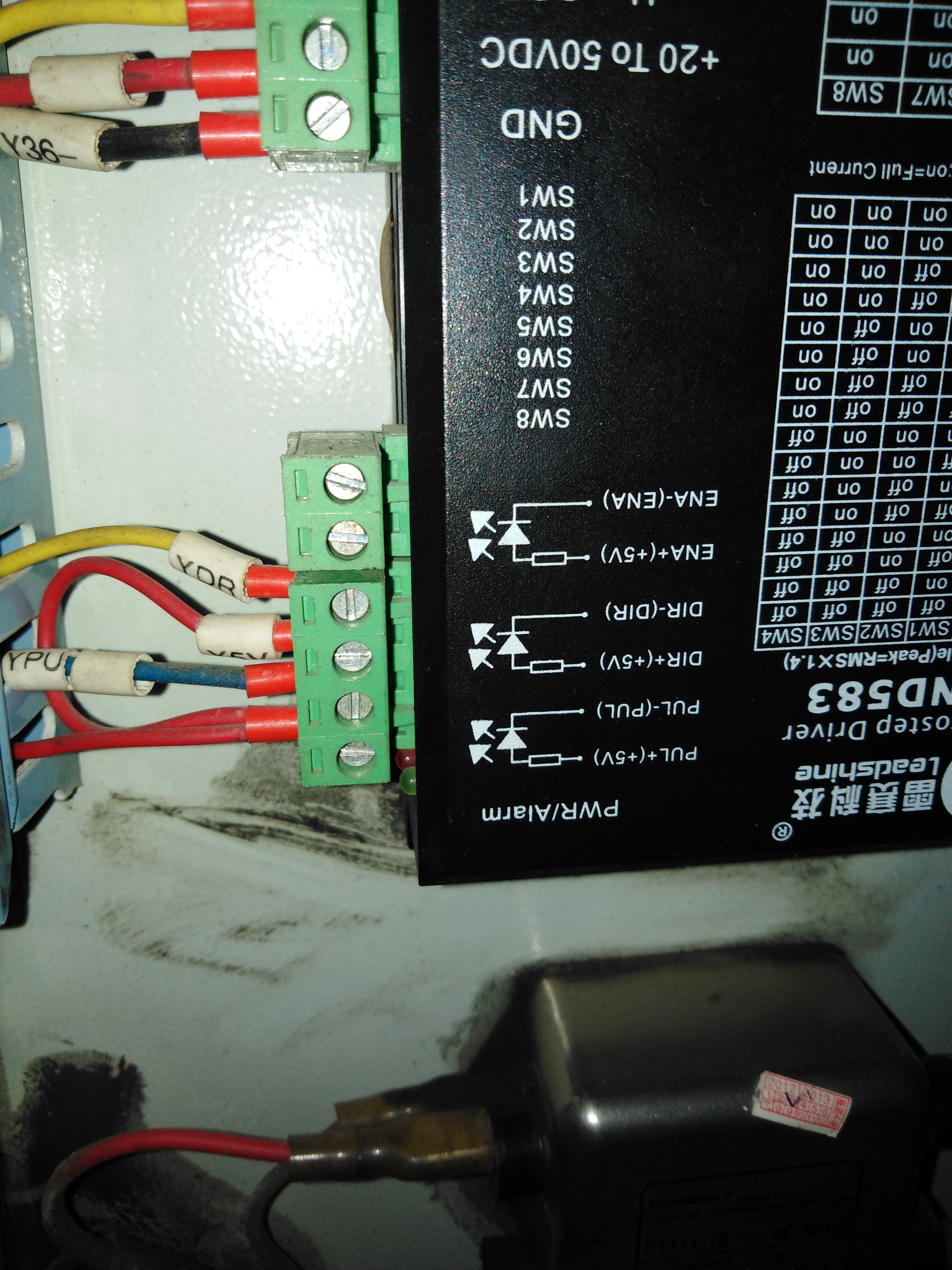

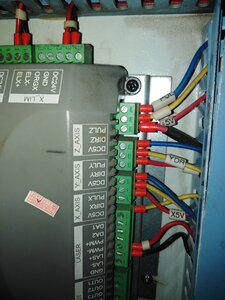

Доброе утро. Силовую часть я уже подключил вызывает сомнение что надо подать +24 вольта на разъём cn1 контакт 13.а куда тогда минус, по схеме на контакт 14 run и контакт 18 сброс ошибок, но что это минусовая полярность ни где не написано.
Также подключение контроллера, в мануале что-то про 3 вольта написано а с контроллера 5 выходит и с контроллера 3 провода а в привод 4 входа.
Ещё по схеме на run и сброс через кнопку сигнал, это кратковременные сигнал или постоянная подача напряжения.
IMG_20220720_071834.jpg (1050 просмотров) <a class='original' href='./download/file.php?id=204218&mode=view' target=_blank>Загрузить оригинал (2.85 МБ)</a>
IMG_20220720_072048.jpg (1050 просмотров) <a class='original' href='./download/file.php?id=204219&mode=view' target=_blank>Загрузить оригинал (3.29 МБ)</a>
IMG_20220720_072033.jpg (1050 просмотров) <a class='original' href='./download/file.php?id=204220&mode=view' target=_blank>Загрузить оригинал (3.26 МБ)</a>
IMG_20220720_072011.jpg (1050 просмотров) <a class='original' href='./download/file.php?id=204221&mode=view' target=_blank>Загрузить оригинал (2.95 МБ)</a>

Pulse string input terminals for position commands.
pulses, or 90° phase Line-driver input: 7 mA at 3 V
Maximum response frequency: 250 kpps
Open-collector input: 7 to 15 mA
Any of the following can be selected by means of a Pn200.0
setting: feed pulses or direction signals (PULS/SIGN); forward
or reverse pulses (CW/CCW); 90° phase difference (phase A/B)
signals (A/B).
