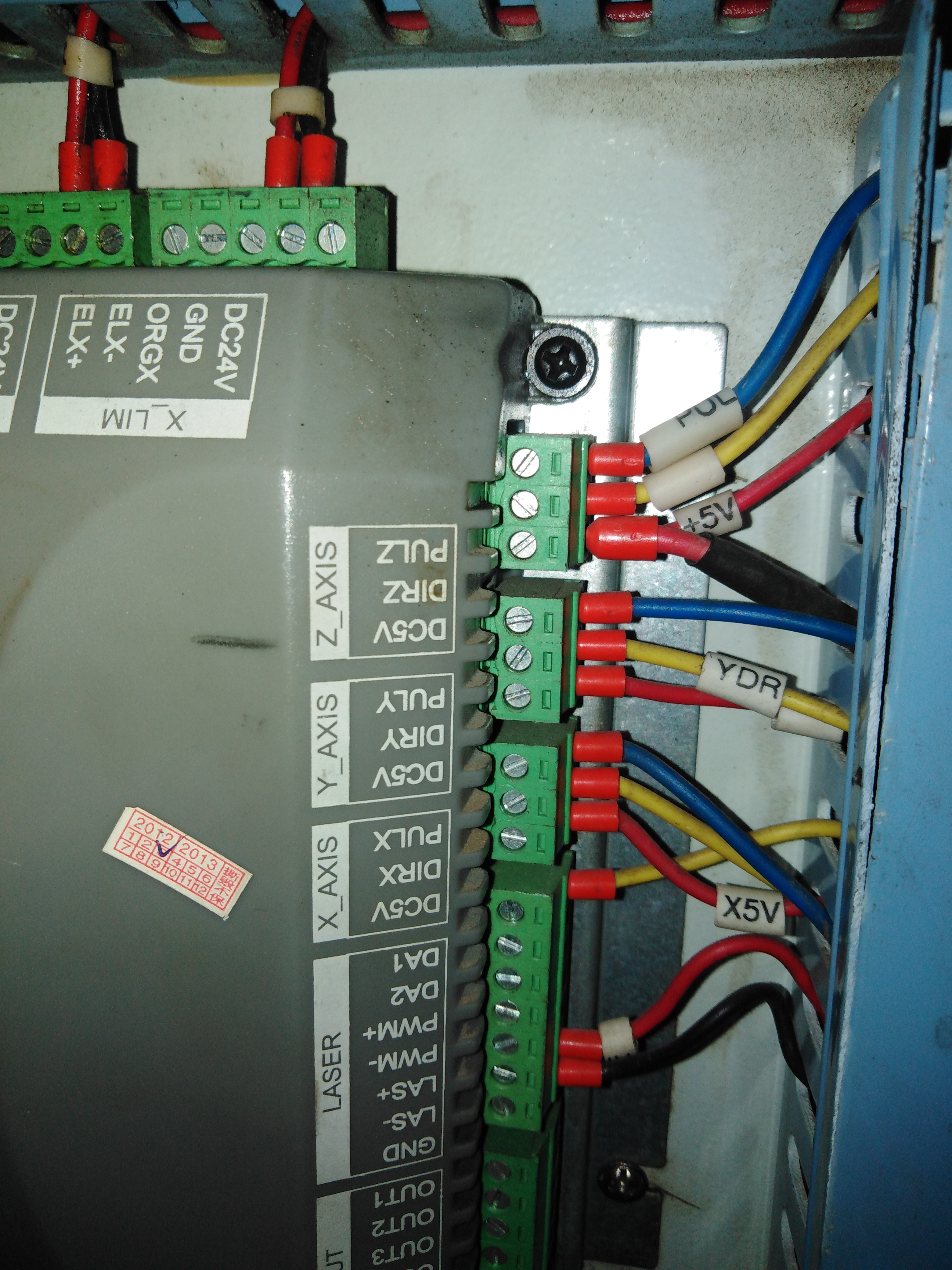

Доброе утро. Силовую часть я уже подключил вызывает сомнение что надо подать +24 вольта на разъём cn1 контакт 13.а куда тогда минус, по схеме на контакт 14 run и контакт 18 сброс ошибок, но что это минусовая полярность ни где не написано.
Также подключение контроллера, в мануале что-то про 3 вольта написано а с контроллера 5 выходит и с контроллера 3 провода а в привод 4 входа.
Ещё по схеме на run и сброс через кнопку сигнал, это кратковременные сигнал или постоянная подача напряжения.

Pulse string input terminals for position commands.
pulses, or 90° phase Line-driver input: 7 mA at 3 V
Maximum response frequency: 250 kpps
Open-collector input: 7 to 15 mA
Any of the following can be selected by means of a Pn200.0
setting: feed pulses or direction signals (PULS/SIGN); forward
or reverse pulses (CW/CCW); 90° phase difference (phase A/B)
signals (A/B).

c RUN Разобрался заработало мотор в удержании что делать с импульсами.
