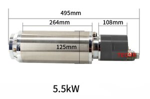

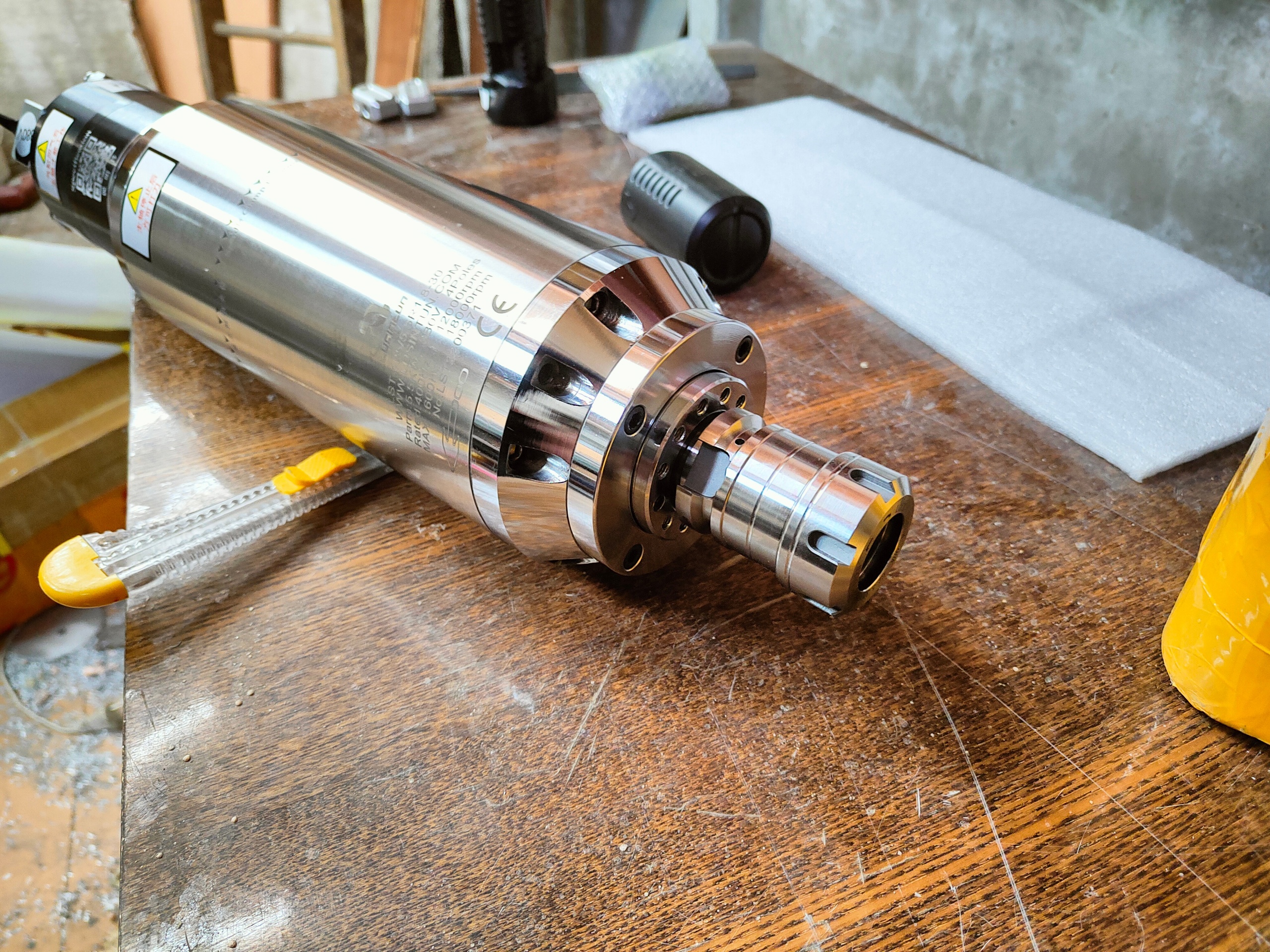

Для всего этого дела я прикупил шпиндель на али всего за 74.830,72 ₽
https://www.aliexpress.com/snapshot/0.h ... 1654788172
всего тыща баксов и он ваш
H332f27dcb1a947bcae12602db3201ca0l.jpg (8714 просмотров) <a class='original' href='./download/file.php?id=203857&mode=view' target=_blank>Загрузить оригинал (41.38 КБ)</a>
Весь бюджет автосмены со всеми оправками, пневматикой и механикой, системой подготовки воздуха и прочего по примерным подсчетам вышел в 400 к.
Дальше будут свежие фото проекта

Процесс по чуть чуть но движется. Пришло все что заказывал абсолютно. Раньше срока даже, и то что дозаказывал при второй просадке юаня. добавил а проект пневмоцилиндр
L6AM4H8-VqTZxPat7Jqdaa732gMLdgPJpBcTxmhX6fFa-dj-92KRYNCJhT_eW8qp20TtcKBKCXwf3L3WiZTdgWo1.jpg (7946 просмотров) <a class='original' href='./download/file.php?id=204511&mode=view' target=_blank>Загрузить оригинал (453.33 КБ)</a>
Выдалась свободная минутка , собрал сегодня из остатков старых компьютеров, говна и палок щиток для пневмоклапанов, на виду он все равно не будет.
F0QAu-kLEXeTUtqlCOtmCZcUWoQ4bjKkuycNMZJ4EbokXX5KzMvL03Vk2VGRivqK2UiGk0XisLymfgcCk0_Y1z_T.jpg (7946 просмотров) <a class='original' href='./download/file.php?id=204512&mode=view' target=_blank>Загрузить оригинал (1.49 МБ)</a>
процесс быстрее никак не продвинуть, много заказов и надо в отпуск сьездить еще на неделю. Завтра отчаливаю, сдал сложный заказ который делал целых 4 дня
