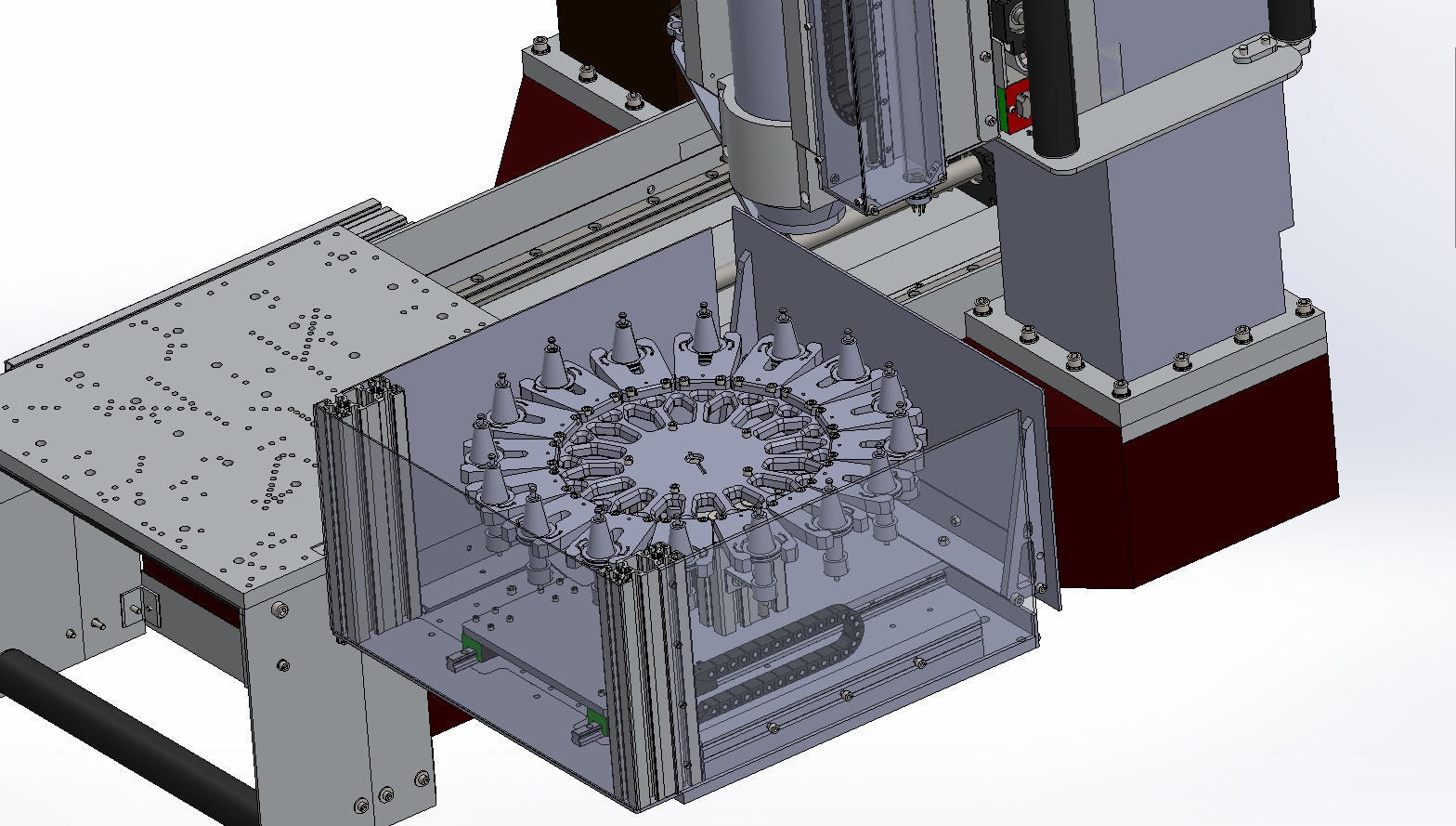

sdTx6UE_RjdWuJRgfcX7UgF6Yyov60OLJCzzh7xAsxLBpveDpBAUWj3W6lzWobub-brTQk9c7Ps2gYwJmWoO292-.jpg (8543 просмотра) <a class='original' href='./download/file.php?id=203939&sid=725e5a6bed60d10fd4c6b6ced7e743d7&mode=view' target=_blank>Загрузить оригинал (336.46 КБ)</a>
Начертил примерные модели оправок и державок, накидал барабан на 16 инструментов и понял что выпирает все это дело слишком сильно.
a8G16w2M9ODHOGUUuoce5Z1r07C3QXP2kciDf_lJjQv20O017xFvLkJH-1FCMwVYbDeUYF3AfEKLZMnSkRLFyNu2.jpg (8543 просмотра) <a class='original' href='./download/file.php?id=203940&sid=725e5a6bed60d10fd4c6b6ced7e743d7&mode=view' target=_blank>Загрузить оригинал (231.96 КБ)</a>
Надо смотреть насколько это все будет мешать, так как санок уже не передвинуть, и если сильно то думать о цепной автосмене либо уменьшать количество инструментов до стандартных 12и.
Либо померить насколько далеко можно делать вылет и от этого уже плясать.

Небольшое продвижение в написании скрипта. Пока правда для меня непонятно даже почему м6 разделен на две части М6старт и М6энд.
Может кто то знает для чего?
В каком случае мач3 обращается к скрипту м6энд?
В общем я ночь не спал из за того что мне подсела мысль как организовать автосмену так чтобы у тебя была куча инструментов с номерами и все они были в базе , а станок сам искал их в ячейках и производил замену. Скрипт был написан конечно топорным методом но он работает и это главное.
Сначала я думал сделать в скринсете отдельный экран под АТС, но решил что надо продолжать гнуть свою линию и пехать все в первую страничку мач3. Снизу разместил ряды кнопок и окон юзер дро. Эти дро соответствуют ячейке в автосменщике, Программа проверяет построчно каждый юзер дро и если там нет инструмента с таким номером ни в одной ячейке, к примеру, то выдает сиглал об ошибке, либо окно опроса с просьбой установить нужный инструмент.
под каждым юзер дро кнпка автосмены на данный инструмент и кнопка переезда для установки инструмента или замены. При установке или замене инструмента, номер инструмента должен быть вручную вписан в окно юзер дро соответствующей ячейки атс. При перезагрузке мач все скидывается и придется все перезадавать, но когда станок включен 24/7 это не так страшно. Перед выключением можно сделать фото, а потом перезабить быстро по фото.
G6w0eRP6fuCpFPRHE8pECSdV0qG70VylOkopgE_rzE0OZ1w3JNOvgak4yPWZxCTjAjVpgkdkWQujsqnpbKa8VqPv.jpg (7788 просмотров) <a class='original' href='./download/file.php?id=204690&sid=725e5a6bed60d10fd4c6b6ced7e743d7&mode=view' target=_blank>Загрузить оригинал (685.65 КБ)</a>
данный кусок скрипта уже опробован и отлажен и можно продолжать дальше дописывать потихоньку.
для удобства поворотный механизм атс будет настроен так что 1единица измерения будет равна перемещению инструмента на 1 позицию.
