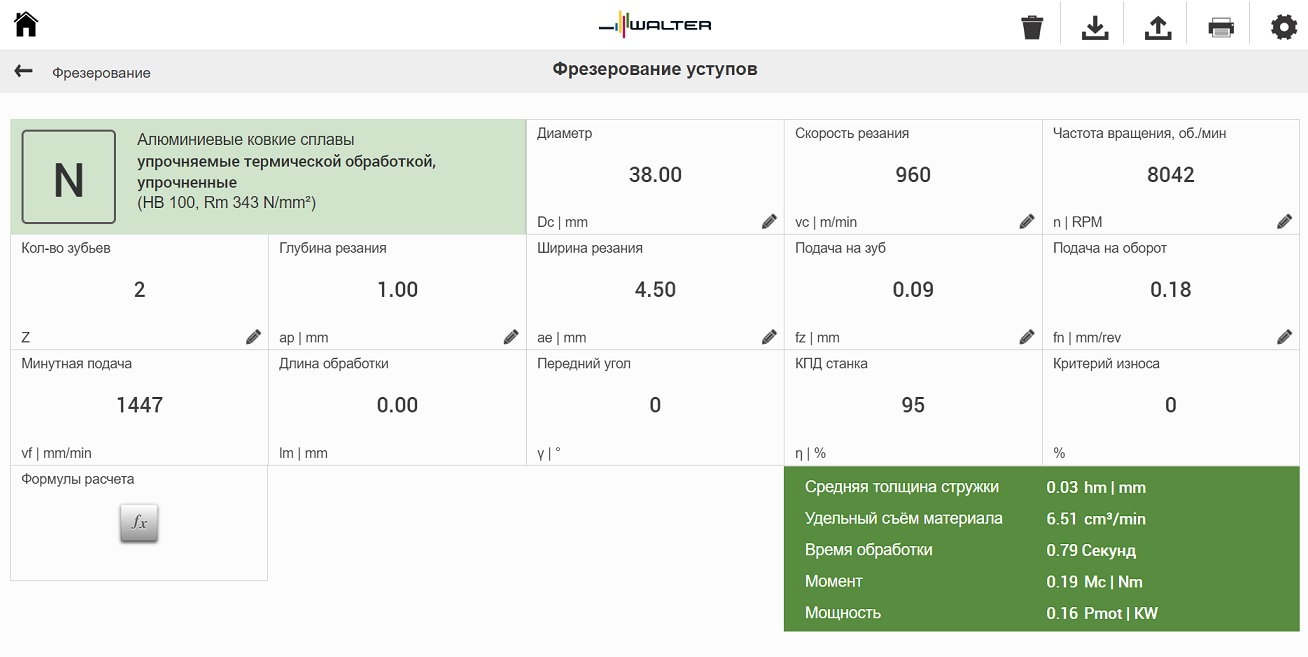

vtgmfg
Сообщения: 1828
Репутация: 77
Сообщение vtgmfg »
и все таки..
возьмем вот этот случай камрада Cvazist'а:
viewtopic.php?p=609154#p609154
и загоним эти данные в Вальтер. ширина съема не указана - возьму полфрезы.
получаем 0,8Нм 0,7кВт что уже превышает все пределы.
На 8000об если считать что момент падает по линейному закону от оборотов - он максимальный момент должен быть 0,6Нм/3=0,2Нм (и 0,17кВт) и снимать этой сковородкой тогда не на полдиаметра можно, а только на 4мм в ширину при 1мм в глубину. И какой тогда смысл в сковородке 38мм, если 6мм фрезой то же самое можно пилить причем используя все 0,6Нм(1,5кВт) а значит гораздо быстрее - ~ в 10 раз
чтото тут не вяжется. Кто еще выскажется по вопросу?
PS на самом деле в Вальтере мощность это производная от требуемого момента с поправкой на кпд. то есть проверять достаточно чтото одно.

vtgmfg писал(а): 15 июл 2022, 12:11 и все таки..
интересно какой радиус вы забили в вальтер для этой фрезы...
что вы хотите высчитать-то в итоге? из мелких доступных брать надо максимально возможный шпиндель. вот и весь ответ. а дальше что потянет то потянет. сковородка по алюминию это уже точно прям на грани. они и вообще то эти шпиндели не предназначены для обработки металла, если внимательно почитать. однако никого это не смущает, потихоньку для хобби - можно.

alex_sar писал(а): интересно какой радиус вы забили в вальтер для этой фрезы...
как по ссылке. надо спросить автора на какую ширину он снимал. не получается шире 4,5мм причем с 2х превышением скорости резания.
alex_sar писал(а): они и вообще то эти шпиндели не предназначены для обработки металла, если внимательно почитать. однако никого это не смущает, потихоньку для хобби - можно.
предназначены не предназначены - это все слова - интересуют цифры. А какой предназначен? низкооборотистый что ли? так смотря что делать.
если в Вальтера смотреть - то при фрезах тоньше 6мм по дюралю оборотов 24к по дюралю уже мало, а момент 0,6Нм тупо излишний.
я вот эти данные в Вальтера вбиваю.
Взял в Леруа пазовую фрезу 38*13 хвост 8, за 512 руб.
Открутил подшипник, срезал "пипку" .
Опробовал: подача 1500 мм/мин, заглубление 1мм, работает отлично. Материал Д16Т русский. Шпиндель 1,5 кВт китаец. 8000 об/мин.
и как то мне не кажется что по 4мм в ширину сковородкой диаметром 38 снимать - отлично. либо ктото прихвастнул
PS тут возможно есть еще такой практический результат.. тот же аймаш при поднятии агрессивности ессно повышает и обороты.. так тоже надо посмотреть - может этот шпиндель на уровне 2 будет затыкаться, а на уровне 8 пилить только в путь..

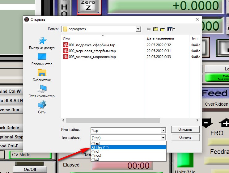

студент74
Сообщения: 145
Зарегистрирован: 29 май 2020, 07:53
Репутация: 16
Настоящее имя: валерий иванович
Сообщение студент74 »
всем привет!
вчера мне 150 грамм хватило, чтоб окончательно запутаться в арткаме.
создал траекторию. посмотрел симуляцию. сохранил в формате Mach3_4(MM)(TAP).
скинул это на флешку и далее в комп станка.
в итоге, мач3 невидит файл(
на этой же флешке предыдущие уп видит прекрасно.
думал, что ПП неправильно выбрал. сохранил траекторию во всех форматах, что есть в арткаме, где мач3 маячит.
8 или 9 папок получилось))) думал, хоть какую то увидит... фигвам.
арткам 2018, мач3.
непойму куда копать?..

студент74 писал(а): куда копать?
Так пробовали?
