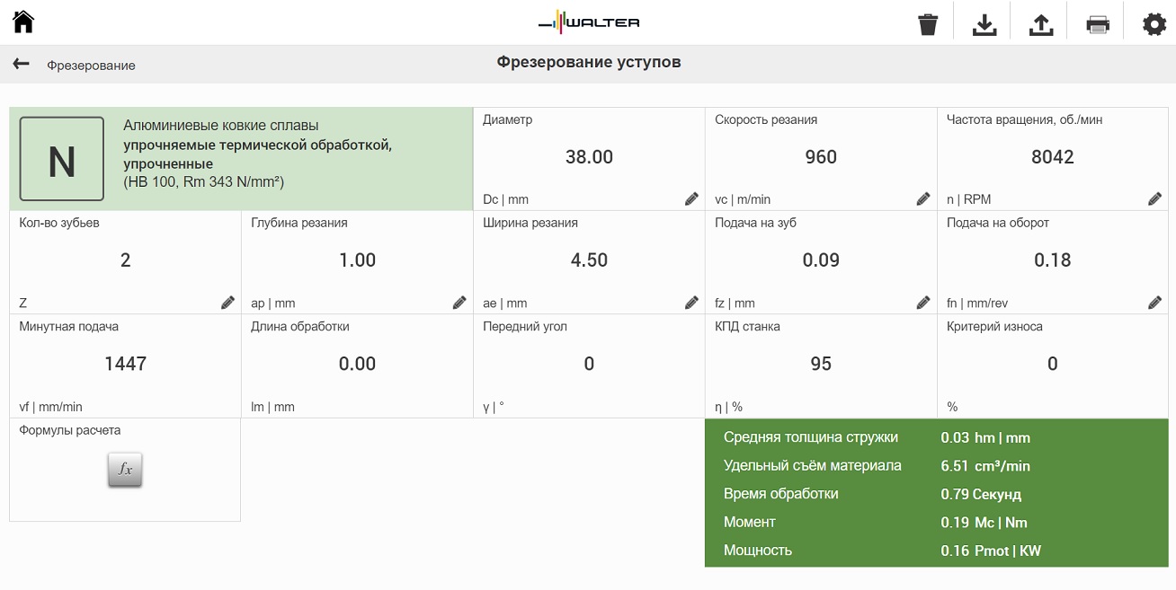

vtgmfg
Сообщения: 1325
Репутация: 77
Сообщение vtgmfg »
alex_sar писал(а): ↑ интересно какой радиус вы забили в вальтер для этой фрезы...
как по ссылке. надо спросить автора на какую ширину он снимал. не получается шире 4,5мм причем с 2х превышением скорости резания.
alex_sar писал(а): ↑ они и вообще то эти шпиндели не предназначены для обработки металла, если внимательно почитать. однако никого это не смущает, потихоньку для хобби - можно.
предназначены не предназначены - это все слова - интересуют цифры. А какой предназначен? низкооборотистый что ли? так смотря что делать.
если в Вальтера смотреть - то при фрезах тоньше 6мм по дюралю оборотов 24к по дюралю уже мало, а момент 0,6Нм тупо излишний.
я вот эти данные в Вальтера вбиваю.
Взял в Леруа пазовую фрезу 38*13 хвост 8, за 512 руб.
Открутил подшипник, срезал "пипку" .
Опробовал: подача 1500 мм/мин, заглубление 1мм, работает отлично. Материал Д16Т русский. Шпиндель 1,5 кВт китаец. 8000 об/мин.
и как то мне не кажется что по 4мм в ширину сковородкой диаметром 38 снимать - отлично. либо ктото прихвастнул
PS тут возможно есть еще такой практический результат.. тот же аймаш при поднятии агрессивности ессно повышает и обороты.. так тоже надо посмотреть - может этот шпиндель на уровне 2 будет затыкаться, а на уровне 8 пилить только в путь..
сковородка.jpg (1227 просмотров) <a class='original' href='./download/file.php?id=204121&mode=view' target=_blank>Загрузить оригинал (118.25 КБ)</a>
