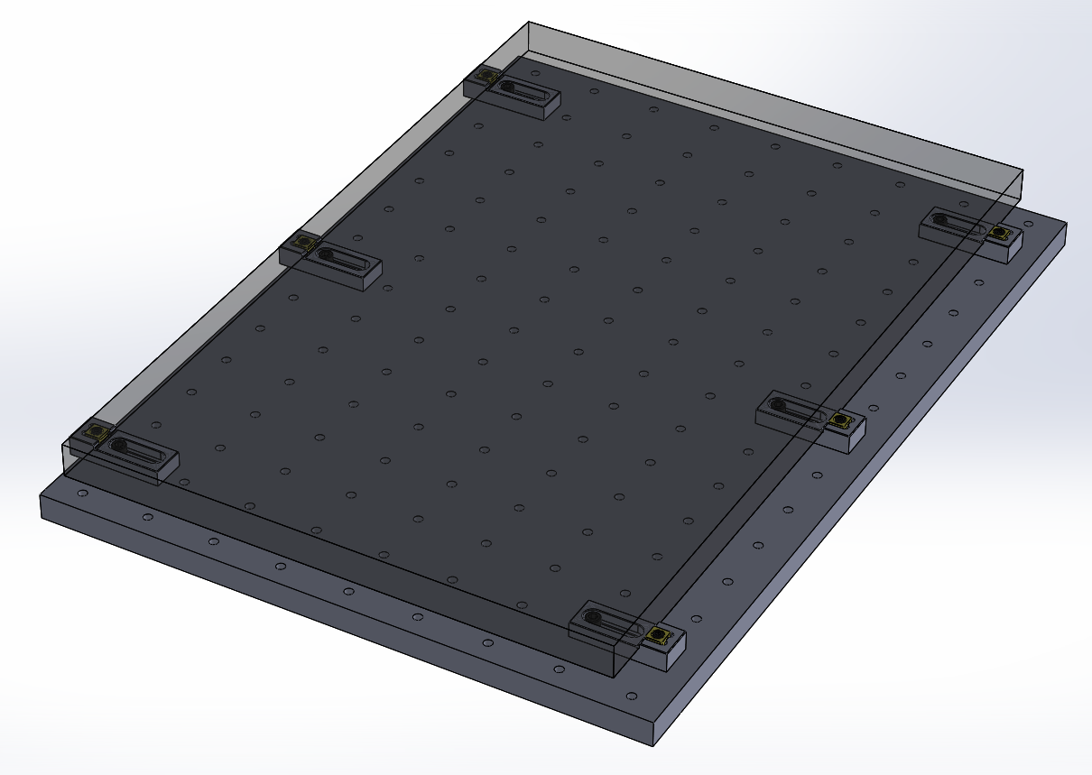

новая версия прижима
позволяет крепить заготовку равную рабочему полю станка, либо немного большего размера
Modular Pitbull® Clamps.png (11185 просмотров) <a class='original' href='./download/file.php?id=190272&mode=view' target=_blank>Загрузить оригинал (127.96 КБ)</a>
Сообщения: 5886
Re: торцевые прижимы по типу miteebite
Это если есть зазоры по бокам стола :) а если нету, то упрется это все в балку портала...
Сообщения: 2893
И "бренчать" славно будет. Вся заготовка в воздухе висит.
shalek писал(а): ↑ И "бренчать" славно будет
у тебя будет бренчать, у меня нет
Сообщение Kachik »
shalek писал(а): ↑ И "бренчать" славно будет. Вся заготовка в воздухе висит.
Поставить в середине заготовки ещё один прижим или вообще жертвенную фанерку. И прогибаться не будет...

Добавлю и от себя не много. Модульная плита с модульными прижимами тема не нова но не много отличается. Может кому пригодится. Сделал из алюминия проверял все работает идеально. Что то забыл как вставлять картинки))) прикреплю ссылку на скачивание.
https://grabcad.com/library/modular-vise-1

Chertegnik писал(а): ↑ Может кому пригодится. Сделал из алюминия проверял все работает идеально.
Спасибо.
Система затяжки за счёт зенковки... думаю слабовата и не долговечна, особенно если из дюраля... зенковку быстро наклепает по новому и ... привет затяжке...
Снимок экрана 2022-07-13 170100.jpg (10076 просмотров) <a class='original' href='./download/file.php?id=204111&mode=view' target=_blank>Загрузить оригинал (123.92 КБ)</a>
vtgmfg
Сообщения: 1325
Репутация: 77
Сообщение vtgmfg »
Этот зажим же не прижимает заготовку к столу, а только вбок давит..
Кроме того сама форма зенковки вызывает вопросы..
