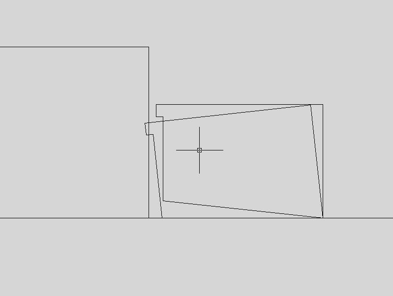

sas_75 писал(а): ↑ Зажатие не ослабнет
Согласен, он еще сильнее будет вгрызаться. Так что ложка дегтя плавно превратилась в ложку варенья. Если не пальцем в Paint-e рисовать, то все получается как надо :oops:

Система затяжки за счёт зенковки... думаю слабовата и не долговечна, особенно если из дюраля... зенковку быстро наклепает по новому и ... привет затяжке...
Снимок экрана 2022-07-13 170100.jpg (10031 просмотр) <a class='original' href='./download/file.php?id=204111&sid=6b3578405bdc12e0f9ad7a90d974a28e&mode=view' target=_blank>Загрузить оригинал (123.92 КБ)</a>
vtgmfg
Сообщения: 1325
Репутация: 77
Re: торцевые прижимы по типу miteebite
Сообщение vtgmfg »
Этот зажим же не прижимает заготовку к столу, а только вбок давит..
Кроме того сама форма зенковки вызывает вопросы..
