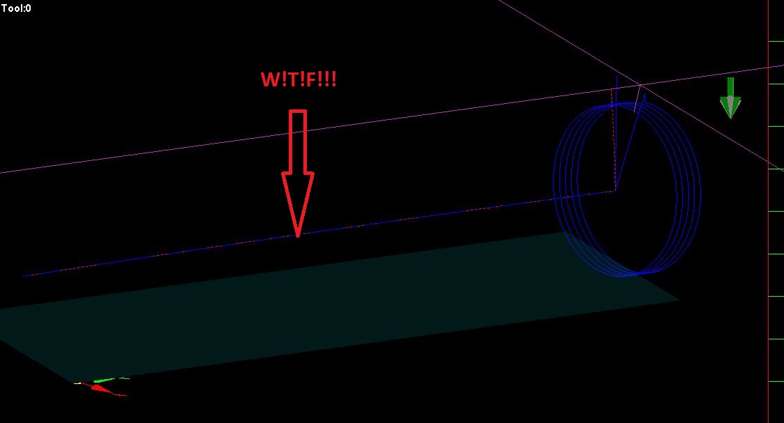

Привет!

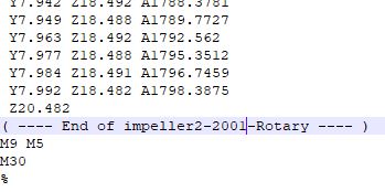

Mach3 в четырехосевых операциях самовольно добавляет один проход через тело заготовки:
impellercam2_1.JPG (1685 просмотров) <a class='original' href='./download/file.php?id=203936&mode=view' target=_blank>Загрузить оригинал (58.47 КБ)</a>

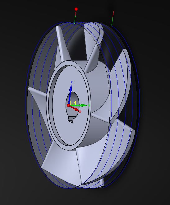

При этом в исходной траектории нет такого прохода:
impellercam2_0.JPG (1685 просмотров) <a class='original' href='./download/file.php?id=203935&mode=view' target=_blank>Загрузить оригинал (47.58 КБ)</a>
Я пробовал генерить УП двумя разными постпроцессорами, результат тот же.
УП оканчивается так (там нет никакой команды на перемещение по Y в начальную точку, тем более на подаче):
impellercam2_4.JPG (1685 просмотров) <a class='original' href='./download/file.php?id=203938&mode=view' target=_blank>Загрузить оригинал (20.25 КБ)</a>

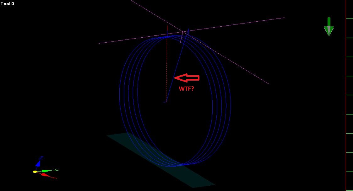

А сначала вообще Mach3 рисовал странную траекторию, пока я не закомментировал в начале УП строку "(G0 G53 X0 Y0 A0)"
impellercam2_3.JPG (1685 просмотров) <a class='original' href='./download/file.php?id=203937&mode=view' target=_blank>Загрузить оригинал (59.99 КБ)</a>

Kachik писал(а): А вот это смотрел?
Смотрел и удивлялся затейливостью Mach3 :D
У меня тоже поворотная ось вдоль Y, но таких "артефактов" не проявляется.
И если бы у меня проблемы были только с отображением - я бы не так печалился, как от пропоротой навылет заготовки :D

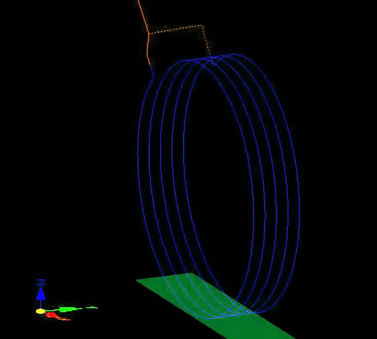

Однако!
Я получил приемлемый результат, заменив плагин контроллера движения. (!)
Теперь фреза не ходит сквозь заготовку, а вроде даже прилично фрезерует поверхность.
Правда точки входа и выхода где-то сбоку, а не сверху, как в изначальной траектории от SolidCAM.
impellercam2_5.JPG (1615 просмотров) <a class='original' href='./download/file.php?id=204013&mode=view' target=_blank>Загрузить оригинал (75.14 КБ)</a>

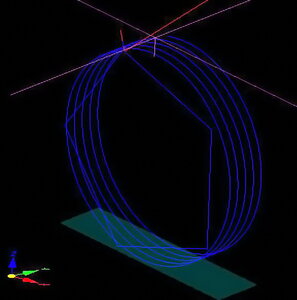

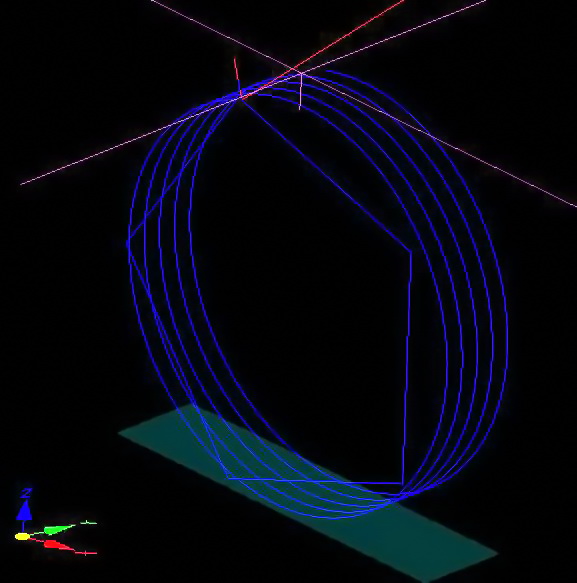

Kachik писал(а): Программа работает нормально, но в окне прорисовки траектории, движения инструмента против часовой стрелки отображаются пятиугольниками.
Ха, пАлучите!!! (при использовании еще одного плагина).
impellercam2_7.JPG (1578 просмотров) <a class='original' href='./download/file.php?id=204023&mode=view' target=_blank>Загрузить оригинал (71.66 КБ)</a>
