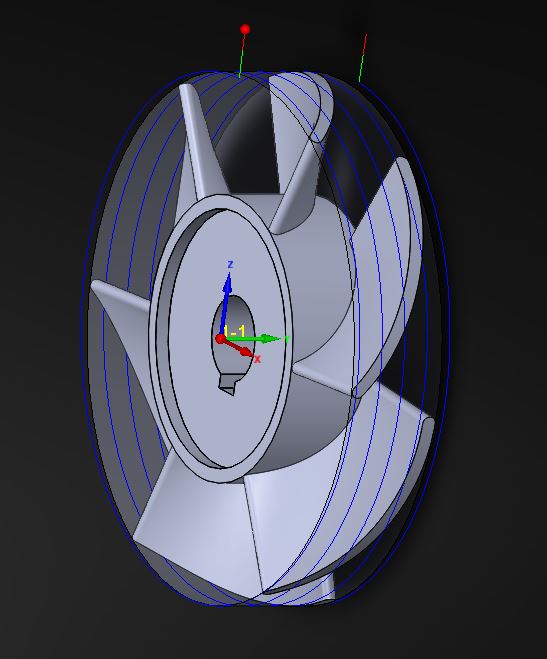

Привет!
Mach3 в четырехосевых операциях самовольно добавляет один проход через тело заготовки:
impellercam2_1.JPG (1689 просмотров) <a class='original' href='./download/file.php?id=203936&mode=view' target=_blank>Загрузить оригинал (58.47 КБ)</a>
При этом в исходной траектории нет такого прохода:
impellercam2_0.JPG (1689 просмотров) <a class='original' href='./download/file.php?id=203935&mode=view' target=_blank>Загрузить оригинал (47.58 КБ)</a>
Я пробовал генерить УП двумя разными постпроцессорами, результат тот же.

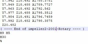

УП оканчивается так (там нет никакой команды на перемещение по Y в начальную точку, тем более на подаче):
impellercam2_4.JPG (1689 просмотров) <a class='original' href='./download/file.php?id=203938&mode=view' target=_blank>Загрузить оригинал (20.25 КБ)</a>
А сначала вообще Mach3 рисовал странную траекторию, пока я не закомментировал в начале УП строку "(G0 G53 X0 Y0 A0)"

А вот это смотрел?
viewtopic.php?p=403699#p403699
У Матча есть проблемы с отображением траекторий при использовании поворотки, при этом обработка идёт нормально...

Kachik писал(а): А вот это смотрел?
Смотрел и удивлялся затейливостью Mach3 :D
У меня тоже поворотная ось вдоль Y, но таких "артефактов" не проявляется.
И если бы у меня проблемы были только с отображением - я бы не так печалился, как от пропоротой навылет заготовки :D
Однако!
Я получил приемлемый результат, заменив плагин контроллера движения. (!)
Теперь фреза не ходит сквозь заготовку, а вроде даже прилично фрезерует поверхность.
Правда точки входа и выхода где-то сбоку, а не сверху, как в изначальной траектории от SolidCAM.
impellercam2_5.JPG (1619 просмотров) <a class='original' href='./download/file.php?id=204013&mode=view' target=_blank>Загрузить оригинал (75.14 КБ)</a>
