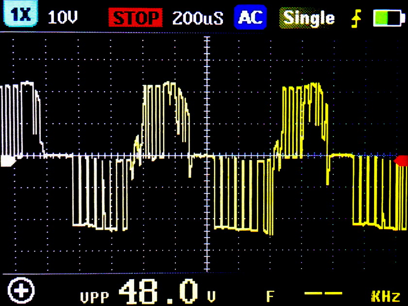

voverrr писал(а): Второе предположение: возможно ли в частотнике выставить какую-нибудь частоту, которая не оказывала бы такого сильного влияния на поведение компа?
Вообще-то я не все виды шпиндельных моторов изучил, но все, что попадались мне под руку, являются синхронными электрическими машинами. Т.е. скорость вращения ротора напрямую зависит от частоты на обмотках статора.
Так что можете поиграться со скоростью вращения шпинделя и выбрать наиболее комфортную частоту :D Правда фрезам это может не понравиться :D
Но это еще не всё! Осциллограммы сигналов с некоторых "частотников" позволяют предполагать наличие сложного алгоритма управления. Например, подается оценочный импульс на обмотку и замеряется её ток, а потом уже подается основной импульс необходимого тока.
А у одного из моторов ток регулируется с помощью ШИМ.
В таких случаях наводки и помехи должны быть чудовищными.
MX_Master писал(а): Ну и фильтр питания частотника нужен получше, у меня какой-то бюджетный стоит, не справляется.
В описанных выше случаях фильтр питания частотника не поможет.

voverrr писал(а): А вот не знаю. Сегодня вечером посмотрю.
В гаражах проводка по несколько сот метров... Представляещь, что там на нуле творится? И весь этот сёр у тебя заведен на корпус всего оборудования. Естественно там не только мышь отвалится...
voverrr писал(а): 12 вольт в одном пучке с концевиками, ну так это не гигантское напряжение.
Дело не в напряжении, а в помехах, которые по этим провода передаются...
