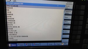

Попробовал. Делает одну канавку. И на исходную. Может попробовать с подпрограммой L ? В руководстве есть варианты.

Ошибка в синтаксисе.
Начало метки это KANAVKA:
Конец метки это ENDLABEL:
В конце ставится двоеточие. У вас стоит перед именем метки точка с запятой, т.е. вы их закомментировали, соответственно стойка их не видит
И в начале программы обязательно поставьте R1=0
