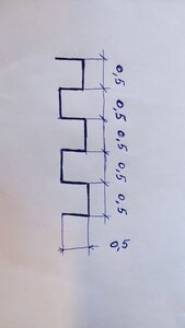

Здравствуйте! Помогите пожалуйста! Стойка Siemens 808d, токарная. Как составить подпрограмму, чтобы выполнить 250 канавок на валу?
Канавки прямые. Ширина канавки 0.5 мм. Глубина канавки 0.5 мм. Шаг 1 мм. То есть 250 одинаковых врезаний. Спасибо!
1655526745236.jpg (7443 просмотра) <a class='original' href='./download/file.php?id=203709&mode=view' target=_blank>Загрузить оригинал (1.14 МБ)</a>
IMG_20220618_074255.jpg (7443 просмотра) <a class='original' href='./download/file.php?id=203710&mode=view' target=_blank>Загрузить оригинал (2.2 МБ)</a>

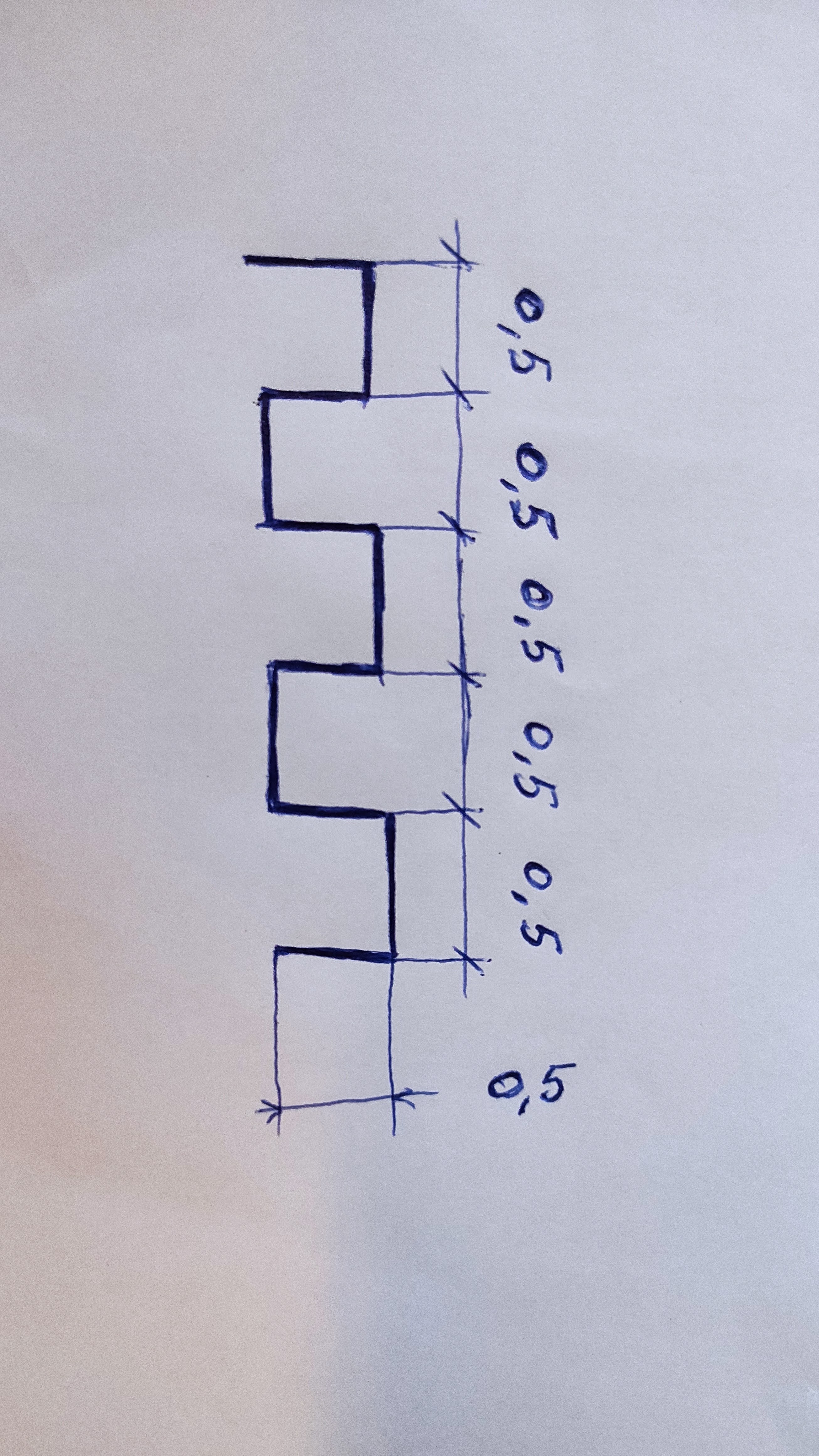

Попробовал. Делает одну канавку. И на исходную. Может попробовать с подпрограммой L ? В руководстве есть варианты.
IMG_20220620_104419.jpg (7357 просмотров) <a class='original' href='./download/file.php?id=203766&mode=view' target=_blank>Загрузить оригинал (4.37 МБ)</a>
IMG_20220620_104403.jpg (7357 просмотров) <a class='original' href='./download/file.php?id=203767&mode=view' target=_blank>Загрузить оригинал (4.31 МБ)</a>
IMG_20220620_104140.jpg (7357 просмотров) <a class='original' href='./download/file.php?id=203768&mode=view' target=_blank>Загрузить оригинал (6.16 МБ)</a>
