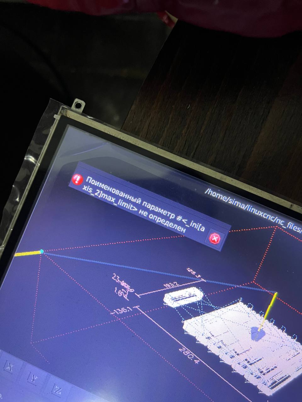

Кажется решил проблему - нужно было смотреть файл hal_glib.py и там поменять 100 на 500 (в моем случае) в
def set_timer(self):
GObject.timeout_add(500, self.update)
Как говорится сам спросил и сам ответил :)), вот сколько раз было уже когда просишь помощь зала решение наконец-то приходит само.
Может кому пригодится, в исходниках на github это уже похоже исправлено там прописано CYCLE_TIME.

Дорогие друзья, помогите пожалуйста. Возникло две проблемы с пробингом. Первая ошибка это ошибка с высотой инструмента, как только ставлю высоту датчика, нажимаю кнопку (это я в подраздел remap m6) Сразу выдает ошибку #<_hal:[axis.2.joint-pos-cmd] не определен. При этом я пытался axis.2 сменить как на axis_z и на axis.z У меня в ини фале просто нет axis_2, у меня ось Z прописана, как AXIS_Z. Ничего не помогло, совершенно, чтобы я не делал. При этом самодельная кнопка пробинга у меня работает. Если что, она подтянута у меня к хомингу на ось А, на плате у меня 16й пин, и стандартный хоминг командой G 38.2, работает прекрасно.
А вторая проблема, это при нажатии любой другой функции на панели ERROR: User probe error.
Вот мой ини конфиг

Re: [WIKI] Работа с центроискателем в LinuxCNC
Всем привет. Подскажите как вылечить такую ошибку, по поиску в гугл нашел что это именно из этой темы болячка, если не прав - прошу перенаправить.
linuxcnc запускается, оси движутся, хоумятся, но если запустить УП - появляется ошибка
Поименованный параметр #<_ini [axis_2]max_limit> не определен
С центроискателем и вообще этим меню не пользуюсь пока, скопировал всё необходимое (как мне кажется) для того, чтоб появилась вкладка для центроискателя, но не проверял в работе, пока надо просто оживить станок для того чтобы он мог работать по УП.
Установлен дебиан 10, лцнц 2.8, оболочка gmoccapy
Если надо еще какие то данные - напишите, не игнорируйте :silent:
photo1653866419.jpeg (4902 просмотра) <a class='original' href='./download/file.php?id=203505&sid=d1cac9dfdfee3b2f9b379047e10c2c0c&mode=view' target=_blank>Загрузить оригинал (103.05 КБ)</a>

sima8520 писал(а): Поименованный параметр #<_ini [axis_2]max_limit> не определен
Проблема появилась после изменений LinuxCnc в версии 2.8. Думаю ссылка от verser должна помочь.
xenon-alien писал(а): Сюда заглядывал?
Жаль, что не нашел раньше, сам редактировал в ручную. Вот мой последний вариант - viewtopic.php?p=634800#p634800 (берем только папку macros и python), ошибок не выдает, но еще не протестированный с датчиками.
