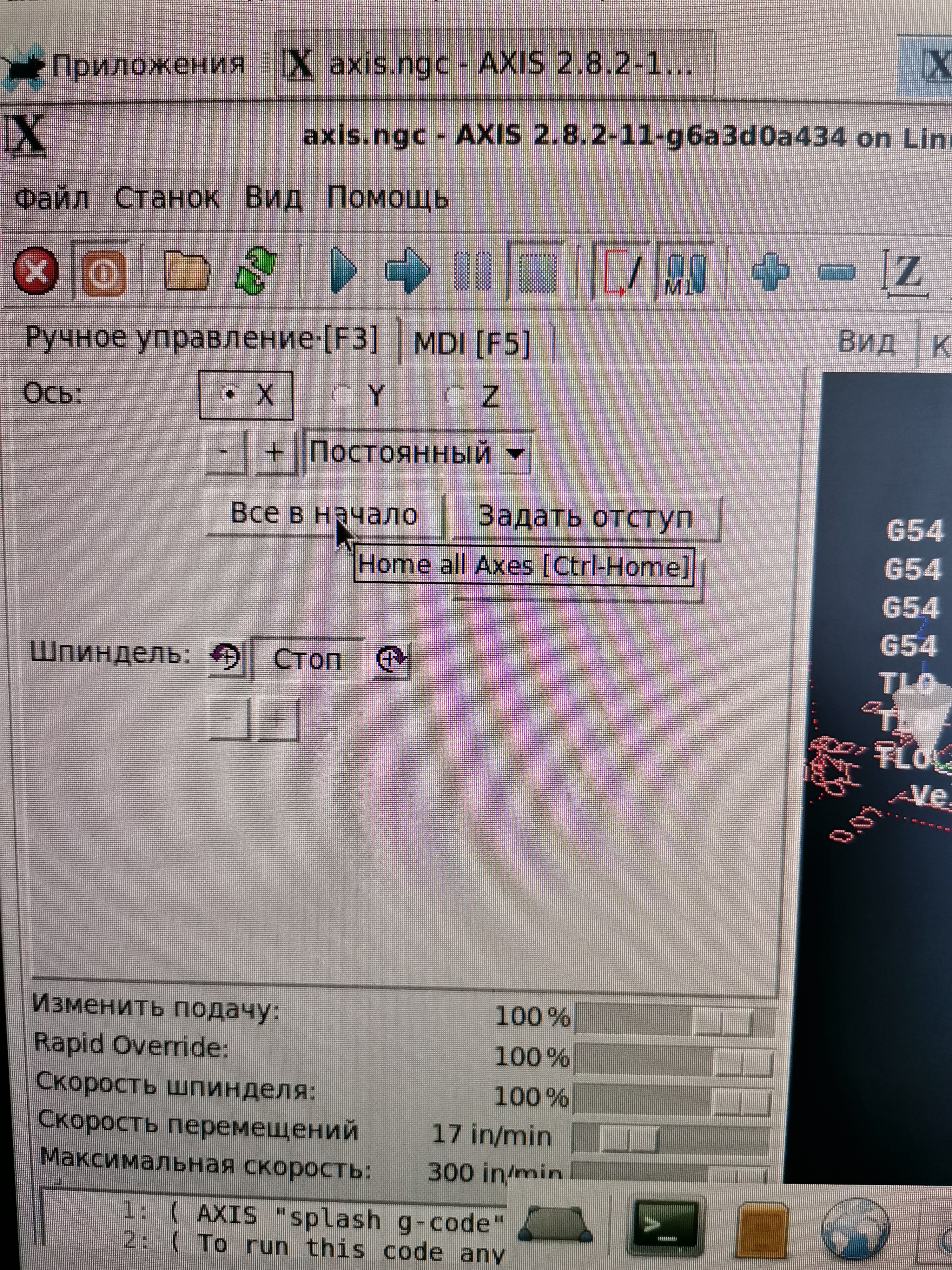

а кнопка Home All есть? Ну это в Axis так называется?
Re: LinuxCNC + Orange Pi (allwincnc)
antoxa-kylibin писал(а): 22 май 2022, 21:43 а кнопка Home All есть? Ну это в Axis так называется?
"Home Axis" - это делает.
На скрине выше её видно.
antoxa-kylibin
Сообщения: 708
Репутация: 107
Настоящее имя: Антон
Откуда: г. Воронеж
Сообщение antoxa-kylibin »
Не было компа под рукой, чтобы сразу ответить.... Там есть какая то закавыка типа разрешить хомить все оси сразу или нет..... Точно не помню, но где то встречалась такая инфа. Надо мануал открыть по теме настройки концевиков, скорее всего там есть про это....
Я же говорил home all axes..... А вы не верите). По памяти блин ляпнул) (2878 просмотров) <a class='original' href='./download/file.php?id=203461&sid=8ac30733499f3c4e4d7413fceacddab2&mode=view' target=_blank>Загрузить оригинал (8.28 МБ)</a>
antoxa-kylibin писал(а): Там есть какая то закавыка типа разрешить хомить все оси сразу или нет
Какая? :think:
Я тупо скопировал из 6 осей конфиг (где всё работает) и лишние оси по удалял...
antoxa-kylibin писал(а): Надо мануал открыть по теме настройки концевиков
погляжу
Всем привет.
С домашним положением разобрался. (нужно было закомментировать офсет датчика, что бы сразу всё обнуляло)
За одно и механические микрики поставил на микро-токарный и всё настроил. (кому интересно - смотрим)
