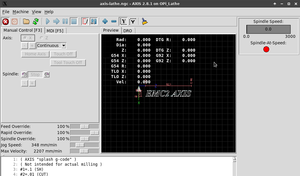

6-axis-test-002.png (3304 просмотра) <a class='original' href='./download/file.php?id=203336&sid=51af58a8ad488a206e6725db2a6328ef&mode=view' target=_blank>Загрузить оригинал (75 КБ)</a>
xenon-alien писал(а): Я же про halui.... (оно перед ini)
xenon-alien писал(а): Вот этих нету. И ругается. А подобных пинов не нашел...
Не хватало строки (в разных ini смотрел и они там были, а тут я прошлёпал...)
HALUI = halui
Всё появилось, но оси не двигаются - координаты не меняются.
В чём может быть дело? (забыл по домам отправить... :hehehe: )

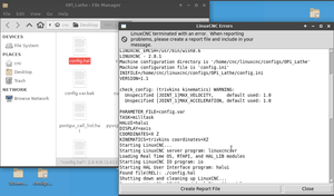

Пытаюсь создать конфигурацию для токарного и хочу вывести обороты на панель.
Но как только подключаю сигнал к pyvcp..... то получаю уведомление об ошибке, что не прописаны параметры для "третей" оси, которой не существует. Хотя когда я её закомментирую, то всё загружается.
#net s-rpm       =>   pyvcp.spindle-speed
А так же хочу придумать управление шпинделем по степ/дир... Может из-за этого просит...
В ручную я конфиги не создавал, так что действую пока что на угад, методом проб и ошибок.
Потом ещё буду пытаться энкодер подключить для шпинделя. (может и для осей)
Если кто может подсказать что и как делать, буду благодарен.
(Просто я даже не понимаю за что отвечают пины, даже для ШИМ, по этому мне туговато с ручной настройкой)
PS: на 6 осях без проблем удалось вывести обороты.

В custom_postgui.hal уже есть это соединение, net spindle-cmd-rpm-abs => pyvcp.spindle-speed поэтому и ругается когда пытаетесь добавить связь про которую написали. Попробуйте эту строку закомментировать, а свою связь раскоментировать.... Но я бы вообще эту связь добавил в custom_postgui.hal, чтобы не получилось ситуации когда панель ещё не прогоузилась и hal пины не появились, а то тоже может ругаться.

На скринах просто не видно на что именно ругается, надо ниже прокрутить было. То что там warning пишет, это вроде просто предупреждение. Есть возможность ниже прокрутить информацию по ошибке?

Не знаю, что я наклацал, но в итоге дало ошибку на
antoxa-kylibin писал(а): В custom_postgui.hal уже есть это соединение, net spindle-cmd-rpm-abs => pyvcp.spindle-speed поэтому и ругается когда пытаетесь добавить связь про которую написали.
Теперь поправил и запустилось, без ругательств на мою некомпетентность в этом вопросе.
Осталось разобраться с "домами".
Очерёдность = 0 на обох - при этом приходится все 2 оси отправлять по отдельности. (сначала Х, потом Z - чутка не удобно при наладке...)
На 6 осевой конфигурации так же прописано и все сразу встают в "дома" (появляются прицелы одновременно)

HOME_SEQUENCE параметр отвечает за порядок отправки осей к home. Отсчёт начинается с 0. По идеи у вас должны одновременно ехать к home. Можно для X прописать HOME_SEQUENCE = 0, а для Z HOME_SEQUENCE = 1. Тогда сначала Х обнулится, потом Z. Для токарного кажись так надо.
Re: LinuxCNC + Orange Pi (allwincnc)
antoxa-kylibin писал(а): 22 май 2022, 20:18 HOME_SEQUENCE параметр отвечает за порядок отправки осей к home. Отсчёт начинается с 0. По идеи у вас должны одновременно ехать к home. Можно для X прописать HOME_SEQUENCE = 0, а для Z HOME_SEQUENCE = 1. Тогда сначала Х обнулится, потом Z. Для токарного кажись так надо.
Вы же скачали мои настройки... Видели что там прописано?
При 6 осях всё работает с HOME_SEQUENCE = 0... А тут нет... Видимо, что-то недокопировал... Хотя вряд ли...

Так вам надо чтобы одновременно ехали к дому или сначала одна ось, потом другая?

Даже когда на всех осях 0 стоит, система отправляет все оси к дому в одно время, но прицелы появляются по факту наезда на датчик. Когда все оси доехали до датчиков, тогда процедура обнуление завершена и можно работать на станке. У меня на 3х осевом фрезере сначала едет Z, а потом уже в одно время X и Y.
antoxa-kylibin писал(а): 22 май 2022, 20:41 Даже когда на всех осях 0 стоит, система отправляет все оси к дому в одно время, но прицелы появляются по факту наезда на датчик. Когда все оси доехали до датчиков, тогда процедура обнуление завершена и можно работать на станке. У меня на 3х осевом фрезере сначала едет Z, а потом уже в одно время X и Y.
Датчики не подключены.
Т.е. прицелы должны сразу появиться.
На 6 осях все сразу появляются.
А на токарной конфигурации только одна ось, переключаю на другую и опять дом - не удобно при наладке.
Может как раз не хватка джоинта 1.

т.е. по факту станок не едет к датчикам, а обнуляется там где в данный момент находится? Просто программно это сделано и все.
antoxa-kylibin писал(а): т.е. по факту станок не едет к датчикам, а обнуляется там где в данный момент находится?
По идее. Но приходиться в 2 щелчка это делать.... Датчики позже подключу и настрою как надо, но для наладки это не удобно.

а кнопка Home All есть? Ну это в Axis так называется?
antoxa-kylibin писал(а): 22 май 2022, 21:43 а кнопка Home All есть? Ну это в Axis так называется?
"Home Axis" - это делает.

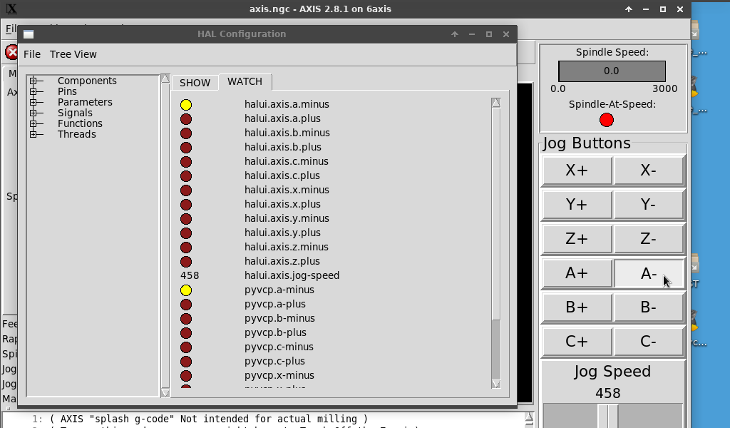

Не было компа под рукой, чтобы сразу ответить.... Там есть какая то закавыка типа разрешить хомить все оси сразу или нет..... Точно не помню, но где то встречалась такая инфа. Надо мануал открыть по теме настройки концевиков, скорее всего там есть про это....
Я же говорил home all axes..... А вы не верите). По памяти блин ляпнул) (3122 просмотра) <a class='original' href='./download/file.php?id=203461&sid=51af58a8ad488a206e6725db2a6328ef&mode=view' target=_blank>Загрузить оригинал (8.28 МБ)</a>
antoxa-kylibin писал(а): Там есть какая то закавыка типа разрешить хомить все оси сразу или нет
Какая? :think:
Я тупо скопировал из 6 осей конфиг (где всё работает) и лишние оси по удалял...
antoxa-kylibin писал(а): Надо мануал открыть по теме настройки концевиков
погляжу

Там ещё есть какой то синхронный режим HOME_SEQUENCE = -1, но я не пользовался этим.... Походу для сдвоенных приводов на оси....
Всем привет.
С домашним положением разобрался. (нужно было закомментировать офсет датчика, что бы сразу всё обнуляло)
