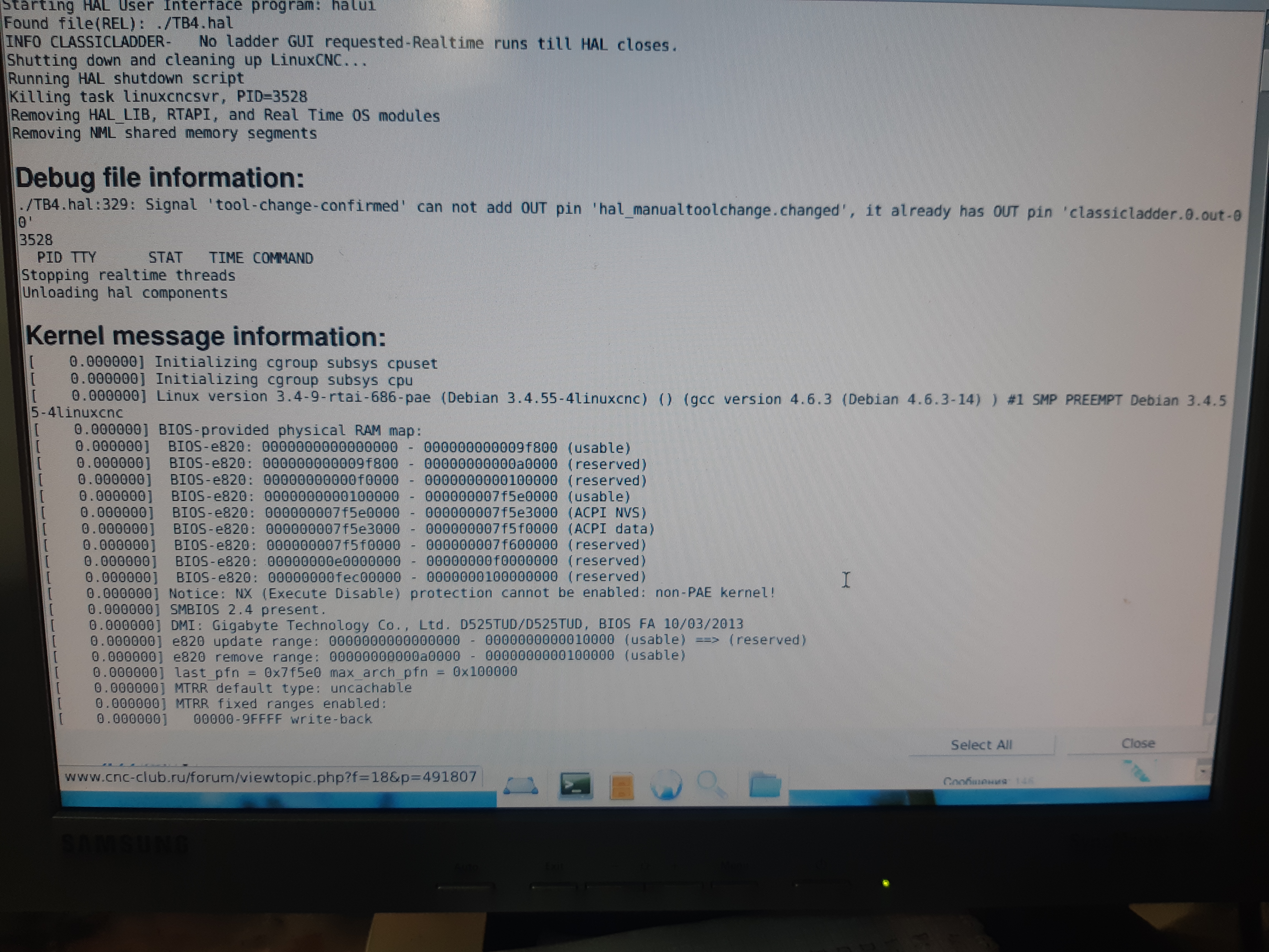

Сообщение Mehobr »
Вот, такая ошибка вылетела, не пойму что значит
15741784544902092156002226163948.jpg (8084 просмотра) <a class='original' href='./download/file.php?id=172190&sid=8a4889cd76140db97b8519dbd5461f9b&mode=view' target=_blank>Загрузить оригинал (5.75 МБ)</a>

Сообщение ScrewDriver »
Mehobr писал(а):Вот, такая ошибка вылетела, не пойму что значит
сигнал уже используется в ладдере у тебя. ты его видимо два раза пытаешься заатачить.

Ничего не менял в hal файле.
Последний раз включал станок на прошлой недели, все работало. Сегодня при запуске выскочила эта ошибка.
Сообщения: 8340
Репутация: 1589
Re: Подключение различных компонентов к плате Mesa 7I77
Сообщение nkp »
как выше было сказано - сигнал уже коммутируется...
тут одно из двух:
либо редактировался хал файл,
либо запускается какой то иной конфиг...
в любом случае ничего страшного - просто удаляем ненужные "хвосты"
я так понял - hal_manualchanger-а у нас нет...
вот и удалить все упоминания о нем...
зы
если выложишь конфиг - можно будет точно сказать - что и как править...
