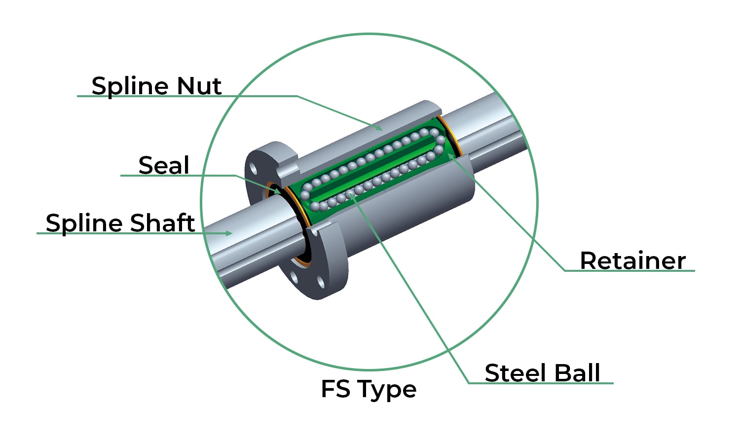

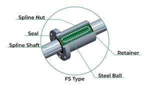

Вечер добрый, не знает ли кто из форумчан случайно дешевого варианта такой приблуды как ballspline? а то вероятно студенты будут SCARA робота соображать, хотелось бы "схват" на такую штуку повесить, в теории они бывают еще и объединённые с ШВП.

круглая направляйка и линейный подшипник не канает?

Оно вроде как момент крутящий еще передает. Так что не проканает

да, не канает, сама по себе ballspline - по сути круглая направляшка, передающая момент, шарики у нее катаются не просто по кругляку, а по канавкам в нем, или выступам, похожим на конструкцию у рельсовых линейных направляющих.
так то в той же Корее на ибэе БУшки всякой много по приемлемым ценам, однако привезти оттуда не ясно как (

я таки не в курсе всех нюансов вашей конструкции ....а так-то в Акетоне шлицевые валы вроде были, за цену даже не интересовался.....

спасибо за наводку!
