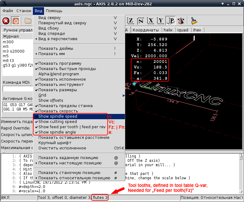

Axis мод: параметры режима резания
Сообщение D.L. »
Добавлю сюда, пусть и тут будет.
axis-mod.gif (41382 просмотра) <a class='original' href='./download/file.php?id=204496&mode=view' target=_blank>Загрузить оригинал (52.49 КБ)</a>
axis_dro_fix_2.8.png (41382 просмотра) <a class='original' href='./download/file.php?id=204497&mode=view' target=_blank>Загрузить оригинал (89.54 КБ)</a>
Описание
Данный мод добавляет в Axis индикацию оборотов, скорость резания, подачу на зуб(или на оборот) и угол поворота шпинделя.
Удобно использовать на небольших экранах - мод не использует боковые панели.
n обороты шпинделя
Vc скорость резания
Fz подача на зуб(для фрезерной версии), необходимо установить количество зубов в таблице инструментов(Q)
Fn подача на оборот(для токарной версии)
a угол шпинделя
Установка мода
Стандартная компиляция из исходников, скачанных по ссылкам:
https://github.com/ddotldot/linuxcnc/ar ... is-mod.zip
Подключение
Для подключения используются hal-пины axisui.display-spindle-speed и axisui.display-spindle-angle
Подключать только в файле custom_postgui.hal, для примера:
net spindle-vel-cmd-rpm-abs => axisui.display-spindle-speed
или
net spindle-fb-rpm-abs-filtered => axisui.display-spindle-speed
net spindle-revs => axisui.display-spindle-angle
Ссылки на мод
https://github.com/ddotldot/linuxcnc/tree/2.7-axis-mod
https://github.com/ddotldot/linuxcnc/tree/2.8-axis-mod

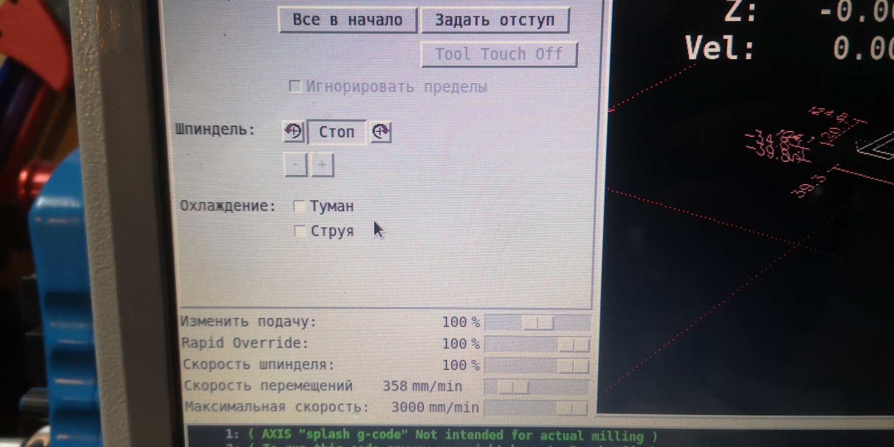

Подскажите, как сделать так, чтоб после старта УП не блокировалось ручное включение "Струя" и "Туман". Просто у меня не всегда в УП есть комманды М7 и М8. и если провтыкал и стартанул - вручную уже галочку не поставить.

Fivist писал(а): ↑25 май 2023, 21:12 Подскажите, как сделать так, чтоб после старта УП не блокировалось ручное включение "Струя" и "Туман". Просто у меня не всегда в УП есть комманды М7 и М8. и если провтыкал и стартанул - вручную уже галочку не поставить.
Нажимай на f7 и f8 соответственно.
А что у вас кнопки "Струя" и "Туман" делают? Если они выполняют mdi-command, то это невозможно пока идет поток кода. А если переключают хал-пин - то оно не блокируется.
Fivist

hmnijp писал(а): ↑ Если они выполняют mdi-command, то это невозможно пока идет поток кода. А если переключают хал-пин - то оно не блокируется.
Это стандартные галочки (кнопки), которые шли по дефолту. Где это можно посмотреть чем они управляют, и как правильно написать? До станочка не скоро доберусь.

Fivist писал(а): ↑ Это стандартные галочки (кнопки), которые шли по дефолту
в аксисе нет таких по дефолту...
Fivist писал(а): ↑ Где это можно посмотреть чем они управляют, и как правильно написать?
покажите скрин что ли, и конфиг скиньте сюда, так быстрее будет..

Вот эти стандартные галочки! если УП уже запущена, они не активируются (поля блокируются) (40177 просмотров) <a class='original' href='./download/file.php?id=207980&mode=view' target=_blank>Загрузить оригинал (549.98 КБ)</a>

Fivist писал(а): ↑ Вот эти стандартные галочки! если УП уже запущена, они не активируются (поля блокируются
Хм, у меня нет таких в аксисе...
Но есть просто кнопки добавленные в pyvcp - они переключают flood-control toggle и mist-control toggle, естественно в любое время работают. В qtpyvcp примерно так же. В гмокаппи дефолтные кнопки тоже работают всегда.
