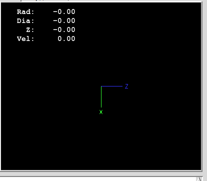

И ещемикроны убрать бы из отображения координат
:bender:

Lexxa писал(а):микроны убрать бы из отображения координат
открываем файл под рутом:
/usr/share/pyshared/rs274/glcanon.py
Ищем функцию :
            if self.get_show_metric():
                positions = self.from_internal_units(positions, 1)
                axisdtg = self.from_internal_units(axisdtg, 1)
                g5x_offset = self.from_internal_units(g5x_offset, 1)
                g92_offset = self.from_internal_units(g92_offset, 1)
                tlo_offset = self.from_internal_units(tlo_offset, 1)
                format = "% 6s:% 9.3f"
                droformat = " " + format + "  DTG %1s:% 9.3f"
                offsetformat = "% 5s %1s:% 9.3f  G92 %1s:% 9.3f"
                rotformat = "% 5s %1s:% 9.3f"
            else:
                format = "% 6s:% 9.4f"
                droformat = " " + format + "  DTG %1s:% 9.4f"
                offsetformat = "% 5s %1s:% 9.4f  G92 %1s:% 9.4f"
                rotformat = "% 5s %1s:% 9.4f"
там где 9.3f - тройка-количество знаков после запятой для мм
там где 9.4f - четверка -количество знаков после запятой для дюймов
меняем на то что надо-сохраняем-проверяем:
(в примере прописали 9.2f вместо 9.3f)
