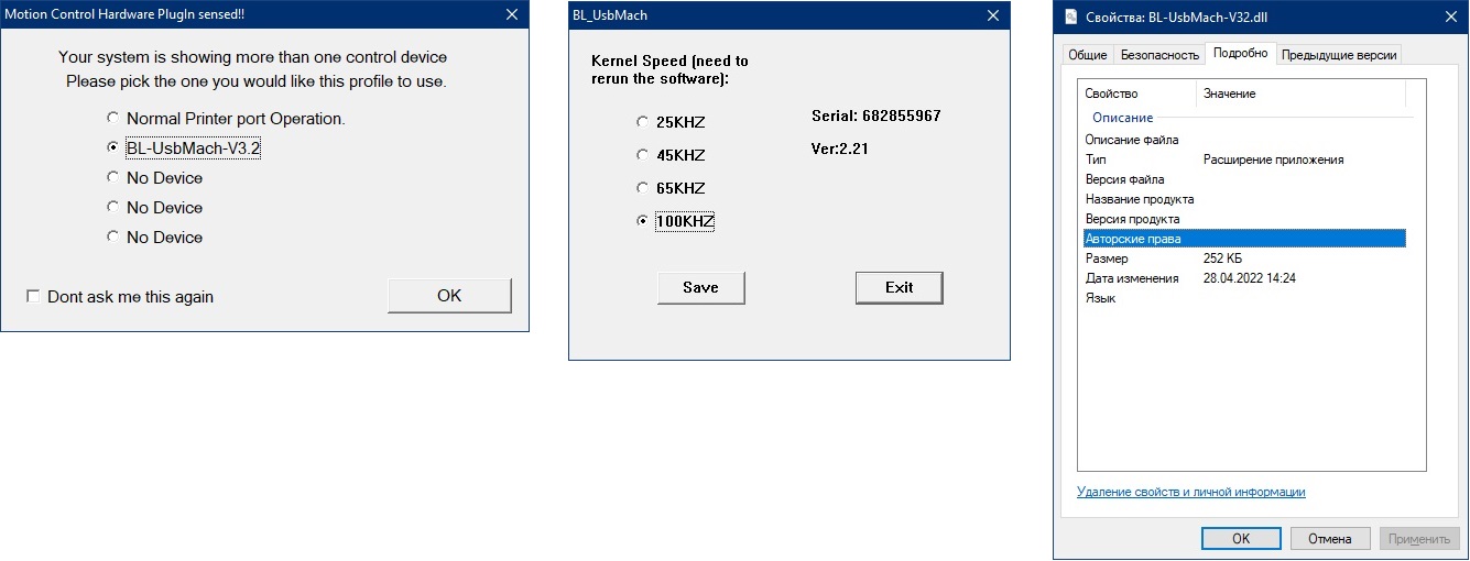

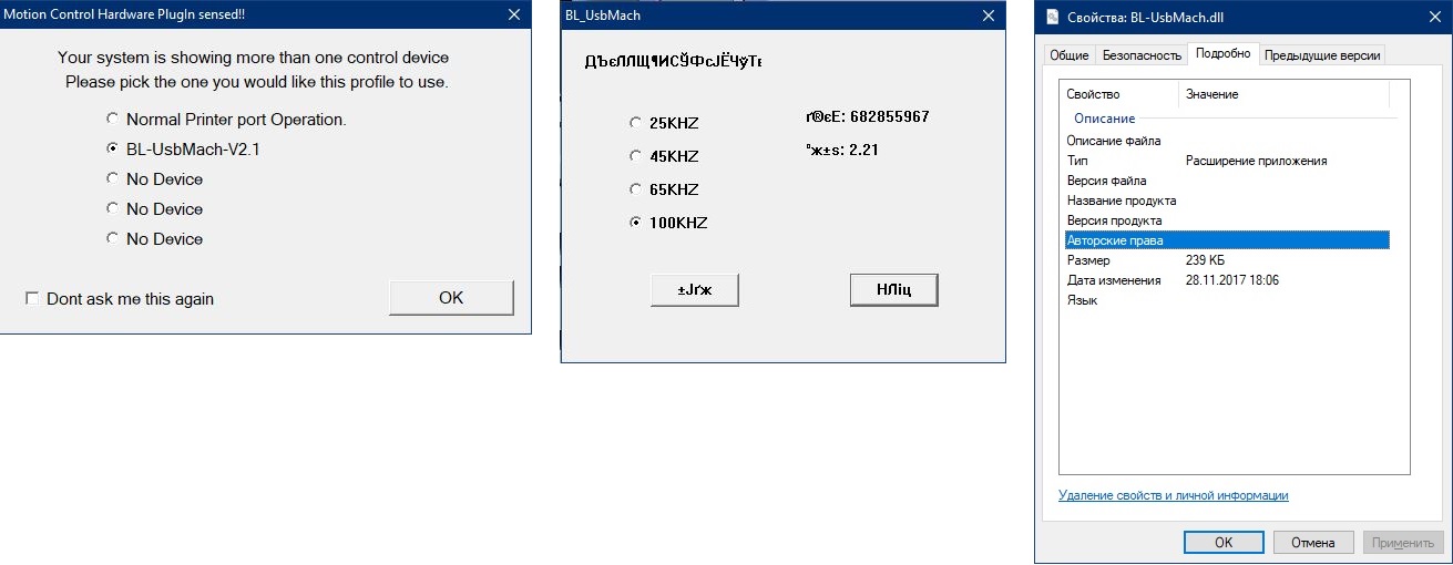

Друзья! Поделитесь своей версией плагина для STB5100, если она отличается от приведенных ниже скриншотов.
Хочу проверить функциональность каждого из них и выявить лучшие. Думаю, что эта работа пойдет на пользу всему сообществу.
Заранее благодарен!
BL-UsbMach-V2.1.JPG (2107 просмотров) <a class='original' href='./download/file.php?id=203136&sid=dee0775b902e97fcaf599ad1cbbfc93b&mode=view' target=_blank>Загрузить оригинал (111.17 КБ)</a>
BL-UsbMach-V32.jpg (2107 просмотров) <a class='original' href='./download/file.php?id=203137&sid=dee0775b902e97fcaf599ad1cbbfc93b&mode=view' target=_blank>Загрузить оригинал (112.7 КБ)</a>

Курдль писал(а): Поделитесь своей версией плагина для STB5100, если она отличается от приведенных ниже скриншотов.
Спасибо уважаемому shalek за выложенный архив с различным ПО!
Я провел испытания с несколькими плагинами из его коллекции и просто обязан поделиться результатами.
Работа одного из плагинов по началу меня очень даже обнадежила. Файл назывался BL-UsbMach-200-V31.dll а распознавался программой, как
BL-UsbMach-200-V31.jpg (2053 просмотра) <a class='original' href='./download/file.php?id=203144&sid=dee0775b902e97fcaf599ad1cbbfc93b&mode=view' target=_blank>Загрузить оригинал (24.01 КБ)</a>
Ранее с другими плагинами при выполнении УП на сканирование карты высот, щуп пробегал по горизонтали, останавливаясь в точках сканирования, но не опускаясь и не пытаясь что-то нащупать (как на приведенном ниже видосике). А с этим плагином фактическая работа щупа пошла. Первый тест я прогнал с поднятым выше допустимой Z щупом. В таком состоянии щуп опускался на разрешенную глубину, останавливался, не найдя поверхности и регистрировал эту глубину (-2.00000 мм)
