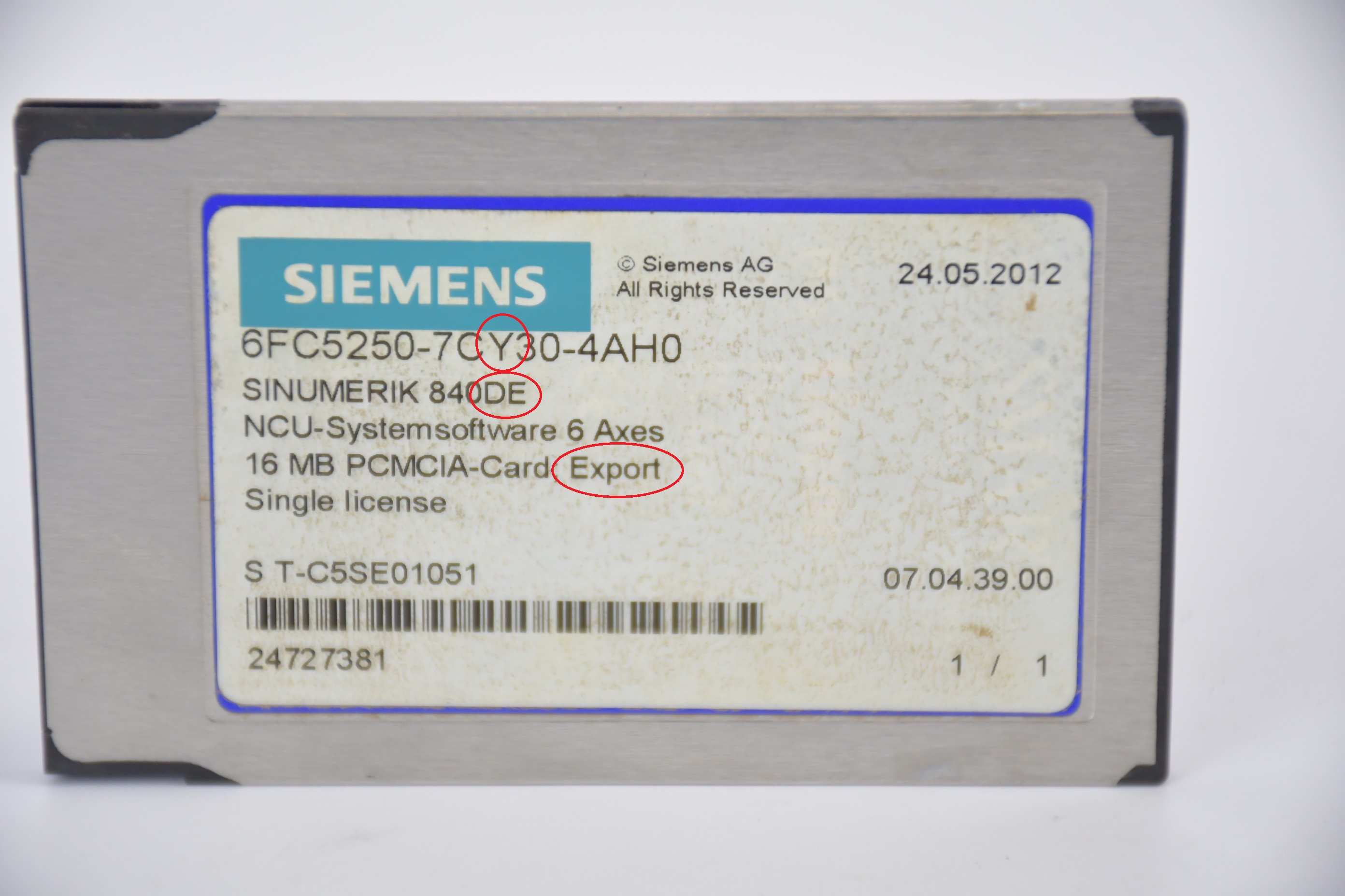

aftaev писал(а): ↑27 мар 2022, 19:31 На карте с лицензией стоит 2011 год?
Да, на фото прям моя карта
aftaev писал(а): ↑27 мар 2022, 19:31 У тебя написано поддержка 6ти осей. Шпиндель это одна ось. то что 5ть осей, это еще не значит что они будут интерполированы, и будет RTCP.
Про 6 осей понятно, тут я имею ввиду что версия стандартная, не экспортная.
Во всех документах и мануалах Сименс стандартные версии ПО имеют индекс X, например у меня 6FC5250-7CX30-4AH0
И на карте про экспортную версию ничего не написано. Написано "Standart", плюс написано просто 840D:
0287d950-efc8-4ac8-a813-032437a24fa5.jpg (128780 просмотров) <a class='original' href='./download/file.php?id=202463&mode=view' target=_blank>Загрузить оригинал (123.22 КБ)</a>
А вот пример аналогичной экспортной карты:
DSC-6159.jpg (128780 просмотров) <a class='original' href='./download/file.php?id=202462&mode=view' target=_blank>Загрузить оригинал (668.85 КБ)</a>
Во первых индекс Y, во вторых само наименовании лицензии 840DE, ну и собственно слово Export.
Вот мануал Сименса где написаны урезанные возможности экспортных версий:
840DE1.jpg (128780 просмотров) <a class='original' href='./download/file.php?id=202461&mode=view' target=_blank>Загрузить оригинал (115.82 КБ)</a>

У меня просто 840D, более старая версия, большие белые блоки, не серо-зеленые как на SL. Там вроде все манипуляции с лицензией только через карту, по крайней мере я нигде не нашел предложений по доп. функциям, только карты с жестко зафиксированным набором функций.
Или я не прав?

texnodynamics писал(а): ↑27 мар 2022, 20:43
aftaev писал(а): ↑27 мар 2022, 20:35 Надо найти такую же табличку но для 840D
Вот этого к сожалению нигде не нашел, во всех версиях мануалов только список ограничений экспортных версий, про функции полных версий ничего нет, только описание типа:
6FC5250-7CX30-4AH0 - SINUMERIK 840D СИСТЕМНОЕ ПО NCU 6 ОСЕЙА PC-CARD. СТАНДАРТ ВЕРСИЯ ПО 7.4. ПРОСТАЯ ЛИЦЕНЗИЯ
Никаких расшифровок функций, вообще ничего. Только фразы что экспортные версии отличаются от стандартных согласно таблицы.
Никакого множества лицензий как SL тоже нет, отличие только в версии ПО, никаких отсылок к функционалу нет.
aftaev писал(а): ↑27 мар 2022, 20:35 Известно с какого станка они это сняли?
Все с разных
С программным обеспечением разорались. Полноценные 5 осей, RTCP и все прочее работать будет!
Консультировались и с офф представительством Сименс в России и с на забугорных форумах, и с наладчиками ЧПУ.
Освоена технология активации всех функций ПО и его копирования.
После майских праздников начинаем диагностику механической части станков и выбор самого "живого" станка для модернизации.
После этого два оставшихся станка и полный комплект ЧПУ Fanuc 6m будут продаваться. Если кому что необходимо то обращайтесь. Объявление о продаже будет выложено по факту готовности к продаже.
