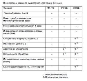

Вот мануал Сименса где написаны урезанные возможности экспортных версий:
840DE1.jpg (128455 просмотров) <a class='original' href='./download/file.php?id=202461&sid=edba2a6d3c375aab386580a3ce453275&mode=view' target=_blank>Загрузить оригинал (115.82 КБ)</a>

Re: MC-032 Глубокая модернизация под полноценные 5 осей
texnodynamics писал(а): ↑ Вот мануал Сименса где написаны урезанные возможности экспортных версий:
Что в таблице обозначают черточки и 01) ?

aftaev писал(а): ↑27 мар 2022, 20:29
840DE1.jpg (128434 просмотра) <a class='original' href='./download/file.php?id=202464&sid=edba2a6d3c375aab386580a3ce453275&mode=view' target=_blank>Загрузить оригинал (126.07 КБ)</a>
Надо найти такую же табличку но для 840D

aftaev писал(а): ↑27 мар 2022, 20:35 Надо найти такую же табличку но для 840D
Вот этого к сожалению нигде не нашел, во всех версиях мануалов только список ограничений экспортных версий, про функции полных версий ничего нет, только описание типа:
6FC5250-7CX30-4AH0 - SINUMERIK 840D СИСТЕМНОЕ ПО NCU 6 ОСЕЙА PC-CARD. СТАНДАРТ ВЕРСИЯ ПО 7.4. ПРОСТАЯ ЛИЦЕНЗИЯ
Никаких расшифровок функций, вообще ничего. Только фразы что экспортные версии отличаются от стандартных согласно таблицы.
Никакого множества лицензий как SL тоже нет, отличие только в версии ПО, никаких отсылок к функционалу нет.

texnodynamics писал(а): ↑27 мар 2022, 20:43
aftaev писал(а): ↑27 мар 2022, 20:35 Известно с какого станка они это сняли?
Все с разных
С программным обеспечением разорались. Полноценные 5 осей, RTCP и все прочее работать будет!
Консультировались и с офф представительством Сименс в России и с на забугорных форумах, и с наладчиками ЧПУ.
Освоена технология активации всех функций ПО и его копирования.
